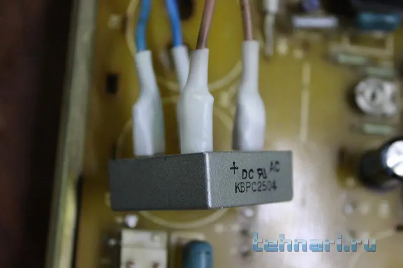

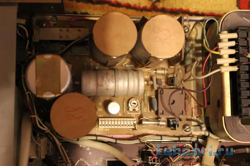

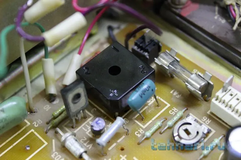

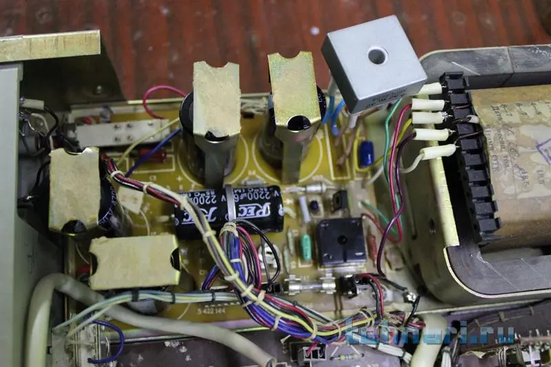

1 Как все было
2 Новый диодный мост на 5А
3 Новый диодный мост 20А. Правда было только такое исполнение. Пришлось припаять его на провода и все заизолировать термоусадкой

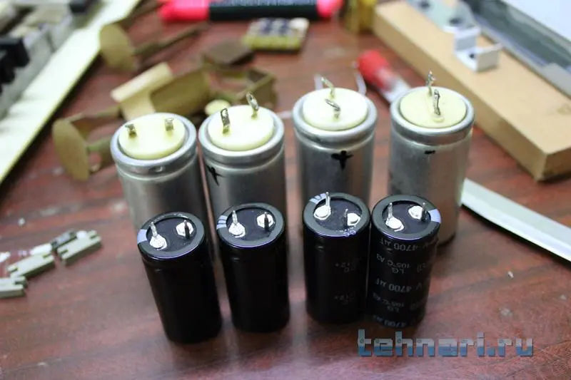

4 Конденсаторы белые 2000мкФ/шт черные 4700vra/in
5 Как все стало
Самое неудобное - монтаж сглаживающих конденсаторов. Они припаиваются не непосредственно к плате, а просто крепятся скобами, которые великоваты для них.

смысл замены КЦ слаботочной цепи? смысл установки именно КВРСа, а не шотток в силу? у конденсаторов кроме емкости и рабочего напряжения есть еще ЭПС, так, что не факт, что станет лучше
КВРС единственное что я смог найти. Нужен источник для питания уровня сигнала и подсветки. С конденсаторами та же фигня. Все что было на данный момент в магазинах. Вообще у нас в городе проблема с радиодеталями.
На таком расстоянии до плат усилителей на этот параметр можно не обращать внимание.

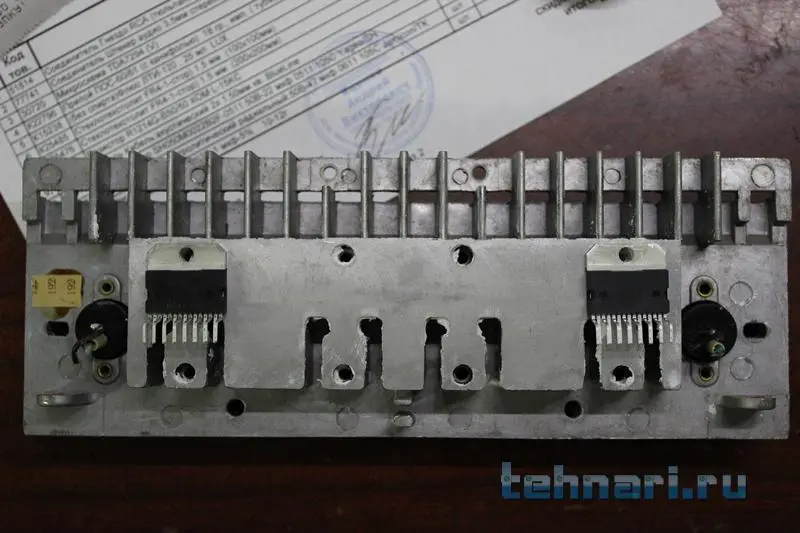

Можно ли разместить 2 микросхемы на старом радиаторе таким образом? Площадь одних только ребер радиатора - 548см2.
    34.9 KB · Просмотры: 87
Почему бы и нет?! Рекомендуют на одну микру 600см2, но если все время не гонять на полную, то должно хватить, ну поставишь в случай чего вентиль, только крепи через изолирующие прокладки, втулки и термопасту, на фланце микры -МИНУС!
Да. Взял слюду и втулки. нормальных изолирующих прокладок не было. Буду ждать пока появятся в продаже.
Можно наковырять из сгоревших БП компов.
Где же взять эти горелые БП
В любой комп фирме, где занимаются ремонтом, у меня по объяве 30 штук рабочих! блоков отдавали за 1000 р, а згоревших за пачку сигарет или бутылку пива, пару-тройку отдадут.
вообще то слюда самый лучший вариант, а всякие там силиконовые подложки имеют худшую теплопроводность, особенно это печально сказывается в бросках температуры (они дольше прогреваются нежели слюда)

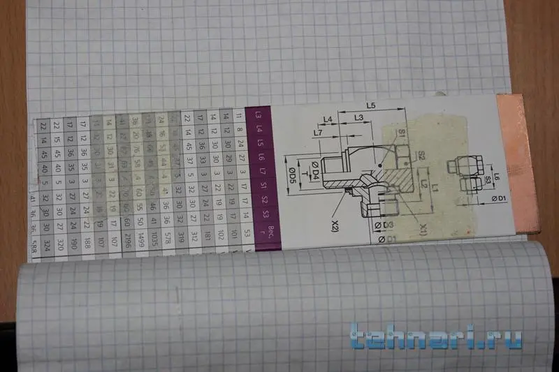

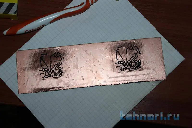

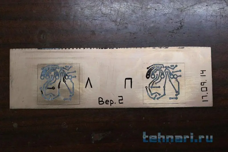

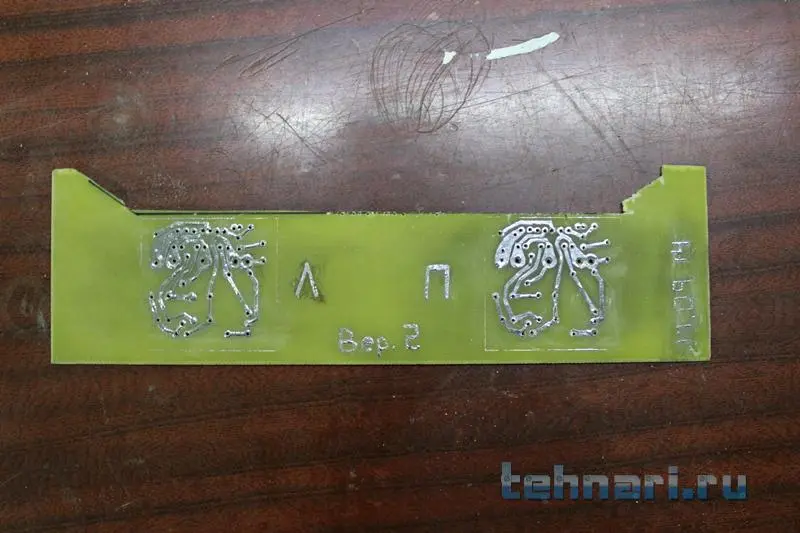

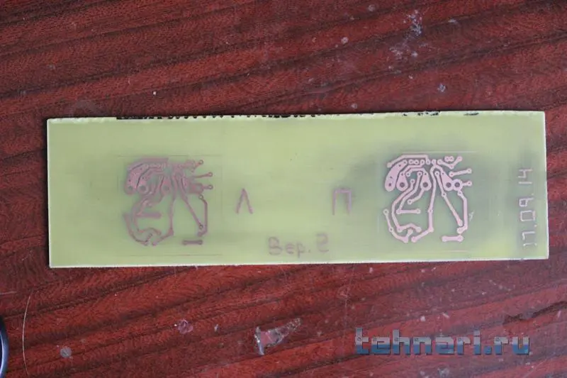

Ну чтож, печатка готова.
1 Переводим печатку на текстолит
2 Не все дорожки нормально перенеслись на плату не беда, дорисуем маркером
3 Дорожки восстановлены. Попробовал маркером рисовать на текстолите.
4 Эксперимент удался. Маркер "ErichKrause Permanent marker p-100". Будем простые платы рисовать им
5 Просверлили, выпилили, облудили.
6 Выемку под радиатор сделал немного не аккуратно, но ее ее надо немного подработать напильником.

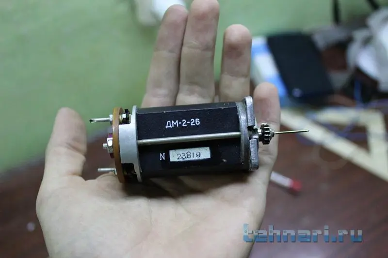

8 Двигатель, которым я сверлил отверстия в плате. Запитал от компьютерного БП от линии +-12 вольт. На сколько я понял это зубчатое колесо нифига не съемное. Просверлил в нем дырочку миллиметровым сверлом, приклеил его там. В итоге все равно его сломал. Надо приделать к нему цанговый патрон, вот только пока не могу придумать как. Думал нарезать резьбу на валу, но зубчатое колесо не снимается.
в принципе-да, но все равно имеет место быть. кроме того, банки то запаяны на коротеньких проводах, что, конечно, все равно не есть гуд, но это же не 0,5 Ома, а у китайсих банок и по паре Ом видел)))
Так. Спаял усилитель. Один канал играет нормально, а второй тихо. Где искать косяк
играет так, как бы играло, если подключить колонку напрямую к выходу плеера/компа/телефона
Проблему нашел. Перепутал резисторы. Сейчас все работает. Только фонит нереально. Но фонит не постоянно, а когда убавлен звук. если выкрутишь на максимум все работает прекрасно
