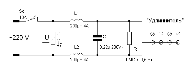

Теперь буду делать сетевой фильтр к своему усилителю. Там на фото видно я разложил детальки. Вопрос появился на схеме от audiokilera токовый размыкатель, а у меня предохранитель. Куда лучше поставить предохранитель? перед варистором или после? Если до варистора он может вылетать при каждом скачке напряжения, а если после варистора, который по сути делает короткое замыкание, то без предохранителя как бы чего не случилось.

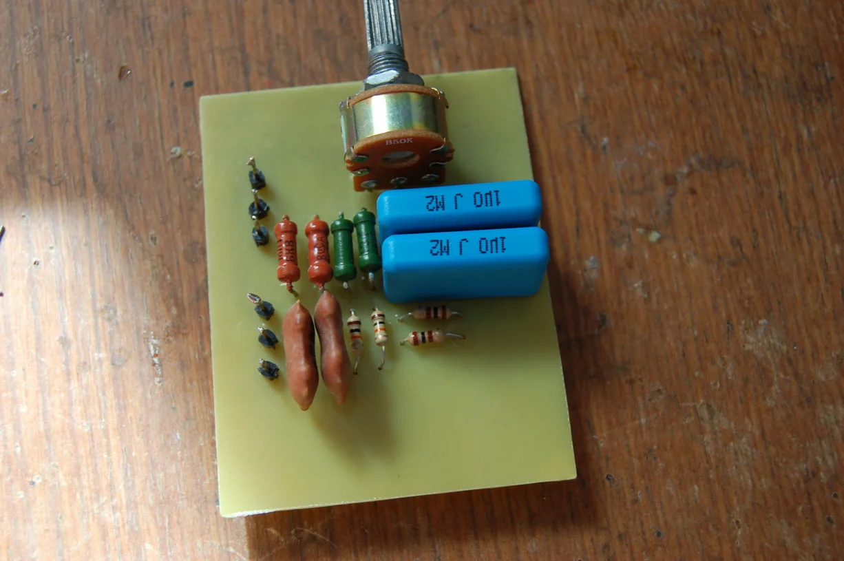

РГ делал такой, баса добавляет он прилично уже на минимальной громкости усилителя. Но почему то не дает включить на максимальную громкость звук.

Насчёт компьютерных блоков питания у меня есть один валяется, но жалко его трогать. Мне бы сейчас разобраться с тем что имею. Не знаю куда предохранитель поставить до варистора или после.
Ну так у audiokillera есть такое мнение: "Самым первым элементом, считая от сети, должен быть предохранитель!"
В смысле? У тебя какой переменник был?

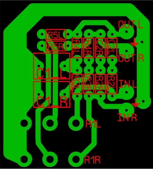

Andrey 69 я правильно нашёл ошибку в данной вами печатке ргтк? У вас собрано по данной печатке?
Спасибо! Уже пытаюсь нарисовать печатку ,но спать охота.

Да не за что. А вот в сонном состоянии не рекомендую рисовать ПП, можно накосячить так, что потом расплата будет деталями... :)

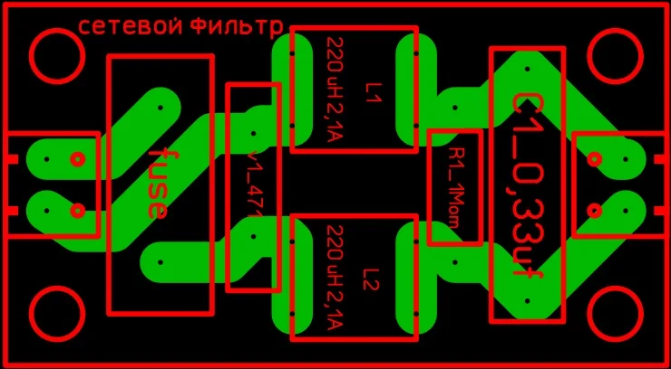

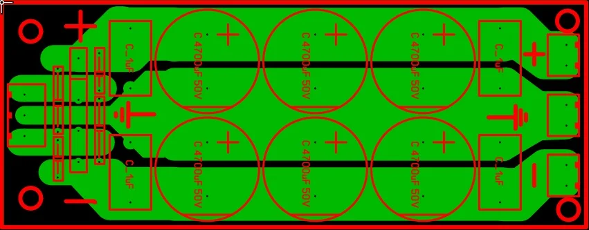

Всем привет! Я учился пользоваться Sprint layout, и кое чему научился. Вот посмотрите сетевой фильтр и блок питания. Если есть замечания пишите, поправлю. Сейчас попробую переделать печатку РГТК, под свои детали. Если к этому времени не будет замечаний, буду печатать.

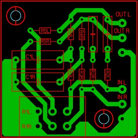

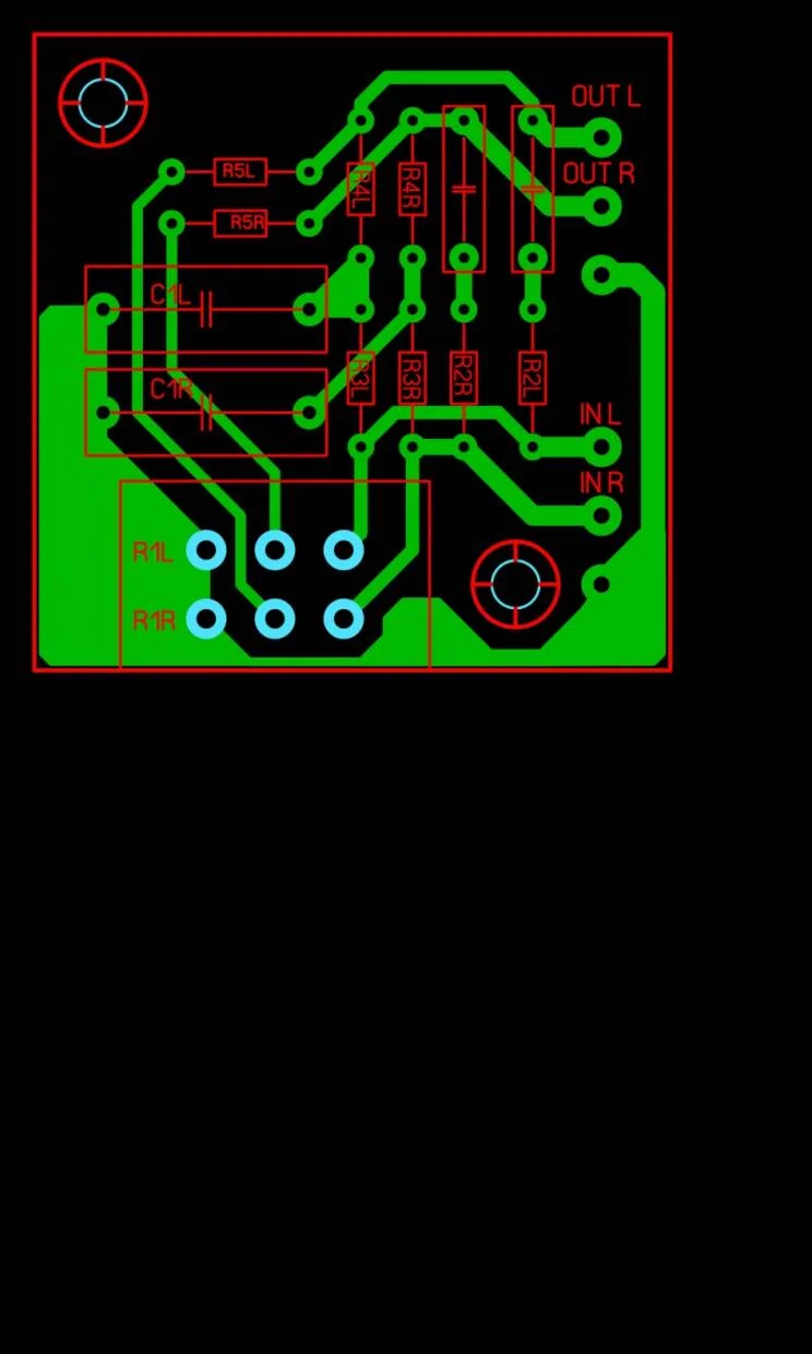

Вот нарисовал новый тонкомпенсированный регулятор громкости. Все подогнал под свои детальки, максимально уменьшил длину сигнальных проводников и исправил ошибки начального варианта. Надеюсь что проблем с изготовлением такой печатки не возникнет, из-за плотного монтажа и плотного расположения проводников. Заняло много времени, не хватает опыта.

В оригинальной печатке изменил толщину проводников на 1,5мм т.к. была разная. Исправил путаницу с резисторами на плате, и перепутанные выходы. Архив прилагается.

На 50ком , его и на фото видно маркировку. Почему то достаточно сильно срезался входной сигнал, на половину наверное, на слух. Я конечно не слушаю на максимальной громкости , просто непонятно.

Собирал по этой печатке несколько месяцев назад
    33.9 KB · Просмотры: 170
Это плата за тонкоррекцию.
Zubex В вашей печатке после потенциометра правый канал меняется местами с левым, а фильтры получаются подключены к другим каналам. Посмотрите внимательно печатку приведенную вами, может это и влияет. Исправить можно если резисторы R5 как бы перекрестить на моих фото видно как это сделать. Я думаю что если вы сейчас подадите сигнал только в один канал, то вч и нч будет играть и в другой колонке.
ААа блин я и не заметил. Надо дорожки от движков перерезать и кинуть перемычки.так проще всего.Ну дядя Bова .подкузмил.
Zubex Я увидел что у вас на плате регулятор группы б, если это потенциометр российского производства, то он линейный а не логорифмический.
Переменник импортный, группа B. Не мог найти импортный А на 50кОм. Но я не думаю что он повлиял на то , что звук у меня с ним урезается по громкости. В схемах я мало что понимаю, собираю то что предлагают)
