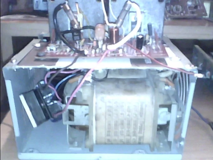

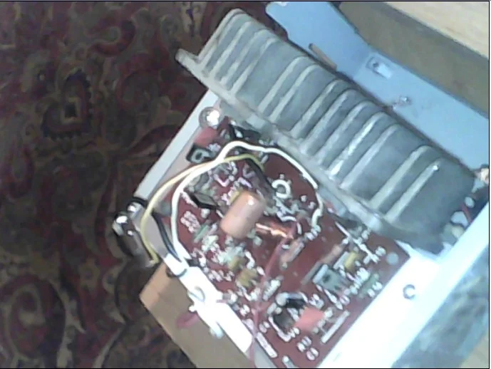

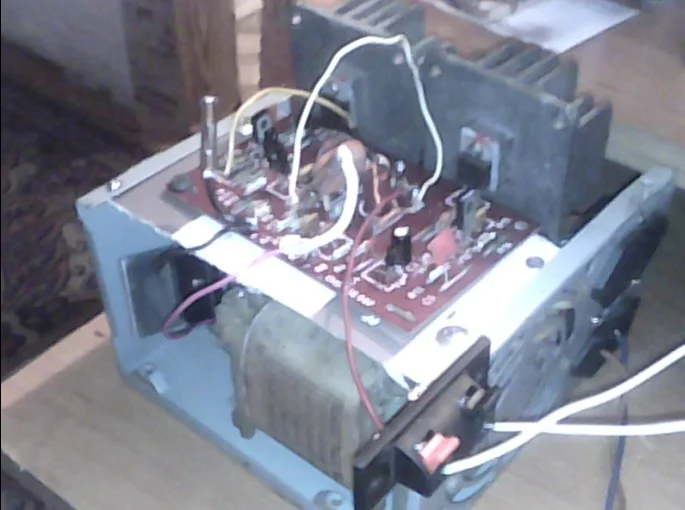

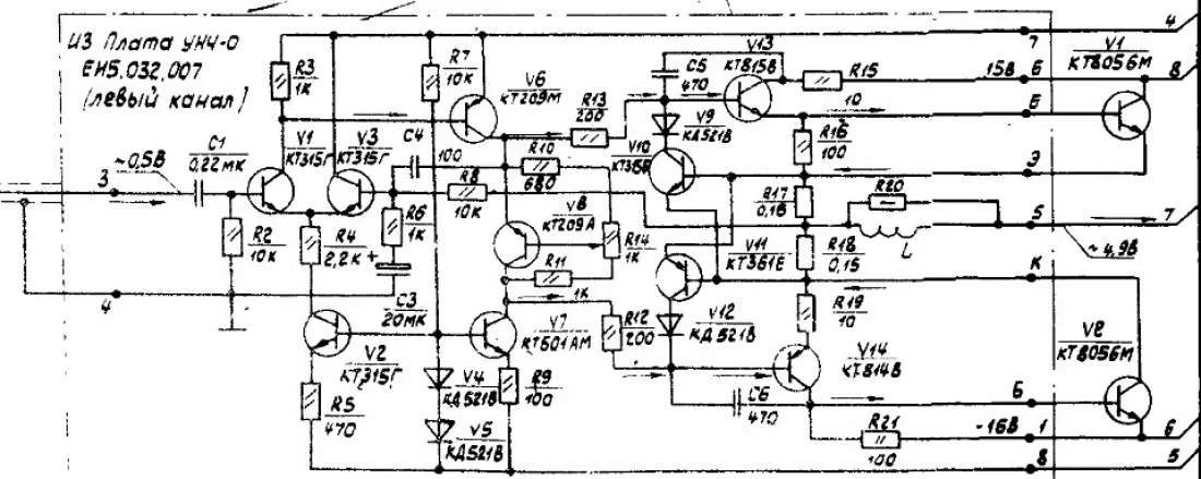

Не спешите выпаивать оконечные транзисторы, измерьте вначале постоянное напряжение на выходе усилителя относительно корпуса. Если оно в пределах одного вольта, транзисторы с большой долей вероятности рабочие.
После рихтовки радиолы кувалдометром наверняка дорожка какая треснула или пайка где-то отошла. Во время работы усилителя изогните немного плату, надавив на нее сверху или снизу, возможно звук станет нормальным хотя бы на короткое время, тогда точно непропай или трещина. Конденсаторы "флажки" имеют свойство сыпаться от старости, их можно не задумываясь поменять на свежие и электролит в цепи ООС заменить лишним не будет.
Тоже вариант, я собирал пару таких. Завелись с полпинка
попробую лучше собрать этот усь
