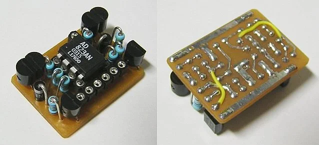

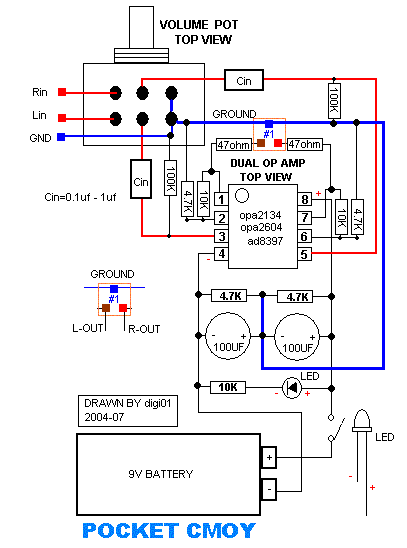

Чтобы не создавать новую тему, напишу здесь о своем ушнике. Недавно сделал усилитель на кт-315 с питанием от кроны. Пока делал, нашел в сети много информации о маленьких усилителях для ушей на операционниках: CMOY и его многочисленные клоны. Захотелось построить и сравнить по звуку с транзисторным. За основу была взята вот такая схема. Сделал печатку , оу применил ne5532p Собрал все в небольшой самодельный пластиковый корпус . Входные конденсаторы поставил на 330n а сопротивление на выходе -47 к. Еще добавил пару конденсаторов в БП. Все заработало, шумов нет , звук довольно качественный . Испытывал на Косс порто про 50 ом и домашних наушниках филипс 32 ом за 900 р. Через несколько часов тестирования, заметил что стало подхрипывать. Расстроился, думал заняться модернизацией блока питания с использованием транзисторов как в схеме несколькими постами выше. Потом взял для пробы ора 2134 из ранее сделаного предусилителя. И все заиграло чудным образом. Видимо ne очень чувствительна к снижению напряжения. Ора звучит поинтереснее. Потом, почитав зарубежные форумы, решил сделать кросфидер . Спаял, слушал , но какого то волшебного улучшения звучания не обнаружил. Заметил, что с ним играет значительно тише - надо выкручивать рг. Много полезного о постройке и настройке таких усилков на этом сайте: How to Build the CMoy Pocket Amplifier. Ну и конечно здесь глаза разбегаются: Sijosae's DIY Gallery Что касается сравнения с транзисторным- на операционниках звучит почище, но в транзисторном звучании что то все таки есть. Пока не определился , какой звучит лучше и дольше от одной кроны.
