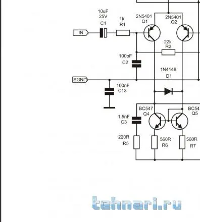

Вопрос тогда другого характера, входной конденсатор в ум можно устанавливать прямо на входной разъем или обязательно конденсатор входной должен быть на самой плате ум?
Есть вот такие Мундорфы оригиналы, на плату ум их не поставить вот собственно и вопрос.
    35.9 KB · Просмотры: 31
Конкретно в этой схеме
    8 KB · Просмотры: 25
Да как конструктив позволяет. У тебя мундорфики не влазят? Это знакомо,у меня подобные. На входные разъемы вкорячил и забыл

Есть таких мундорфов энное количество, есть смысл паралелить их или достаточно одного конденсатора такой ёмкости?
Да,конечно подойдут. Усилитель то стоит этого?
Так их есть количество, и их не жалко, в apex ax14 на вход вместо электролита они подойдут? Нормально будет по частотке?
