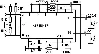

Делать на 174ун17 наверно всё-таки делать буду, схемку раздобыл, только вопрос: 100R - это резистор какого номинала?
    12.3 KB · Просмотры: 131

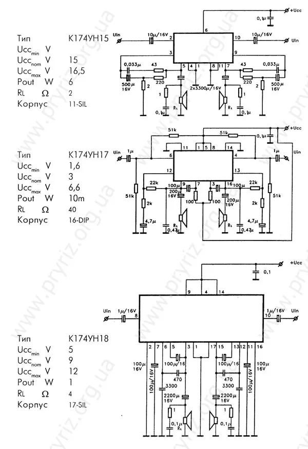

Сейчас присмотрелся к чхемке, не понял одну вещь: почему на микросхеме указано 2 9-х ножки? Может, лучше по этой схеме собрать?
    49.7 KB · Просмотры: 470
На схеме предпоследней? Там норм всё расписано... Схемы все рабочие - собирай ту, которую потянуть сможешь без проблем.
А вот схему, где она одна на картинке, - вообще, извиняюсь, заплевать хочется) второй выход из ниоткуда выведен. Собирай по одной из трех последних)))
На последней картинке вторая схема ёмкости конденсаторов такие:
0,1 мкф
1 мкф х2
4,7 мкф х2
0,47 мкф х2
100 мкф х2
200 мкф х2
поправьте меня, если я не прав
Всё верно :) те что указаны тонкими полосками (как знак = ) это неполярные, те что имеют одну полоску жирнее - полярные. на входы я бы всё же поставил плёнку

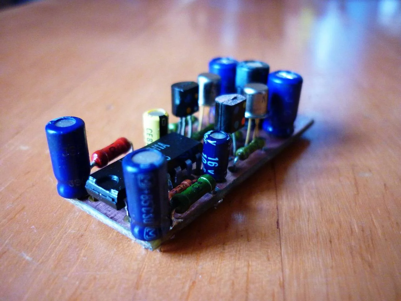

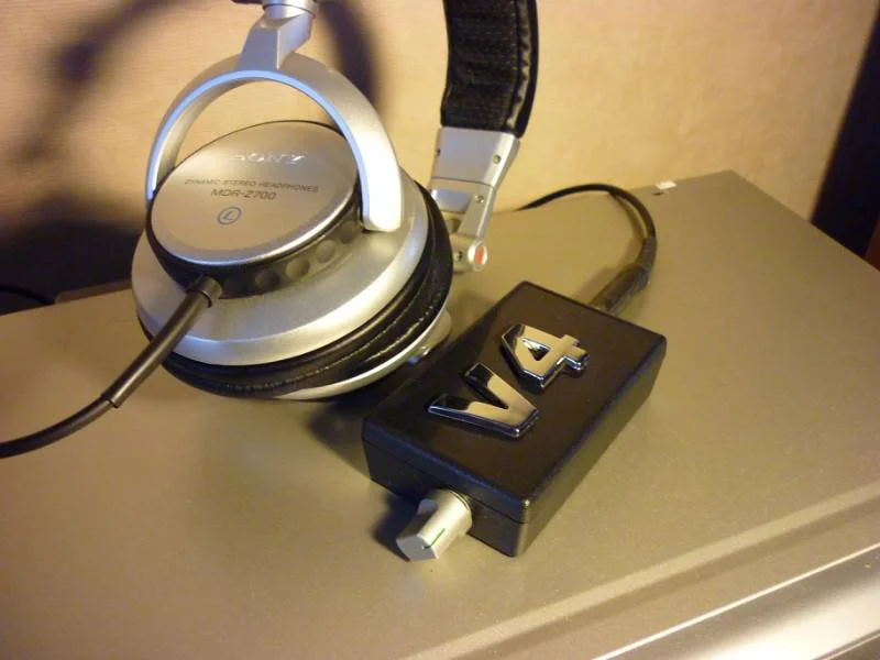

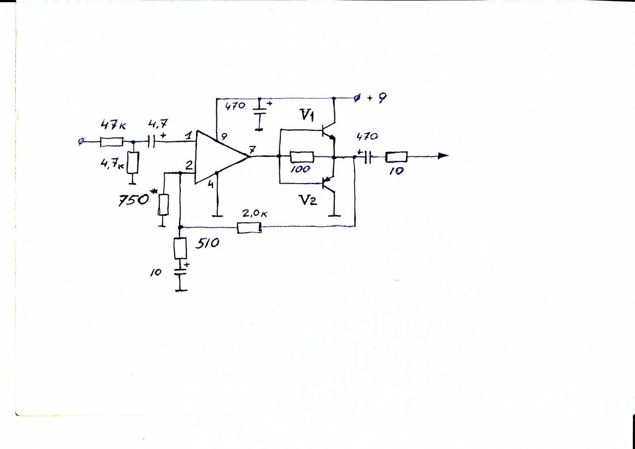

А я вот такой когда то делал. Хорошо работал. Выкладываю схему. Завораживает своей простотой! Не правда ли? Микруха - всеми любимая к548ун1а. V1 - кт3102 , V2 - кт3107. Батарейка Крона. Транзисторы обязательно подобрать по h21э. Резистором с звёздочкой подбирается напруга на эмиттерах вых. транзисторов - 4.5 в. Всё.
    27.7 KB · Просмотры: 270
    37 KB · Просмотры: 88
