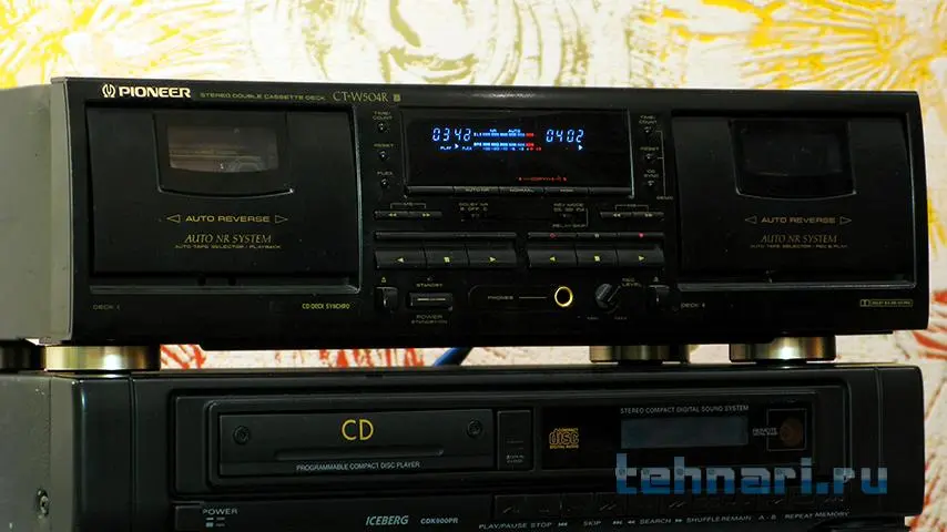

Нужна помосчь или совет бодрый или мысли по поводу того, что Pioneer CT-W504R не стирает старую запись, а накатывает на нее новую.
Что за беда?
Голова стирающая болеет?
Головы протер тщательно, по колесам пинал - не помогает. tehno015

Да вроде нормально. Получается все в кашу.
Но головы уже конечно не как из магазина.
ГСП проверить не мешает.а запись старая была сделана на этом же Пионере?
Тут надо по осцилу посмотреть , если переменка есть на стёрке , то голова 100 процентов .
А если нет,ГСП смотреть
Нет, на JVC и на Техниксе. На этот писать вообще не пробовал. Только воспроизводящий карман терзал. Сегодня решил вдруг и обломался.
Так вот осцилограф продал с дуру два года назад. Даже два их было.
Думал, что все, завязываю с радиолюбительством, да вляпался в аудиолюбительство. Из огня да в полымя.
Я тоже хотел завязать но не отпускает хобби , а что из приборов есть?
Остался Г4-151
Вот это и пугает, если башка "усталая" на что менять? Ну и последние посты, тому подтверждение...
