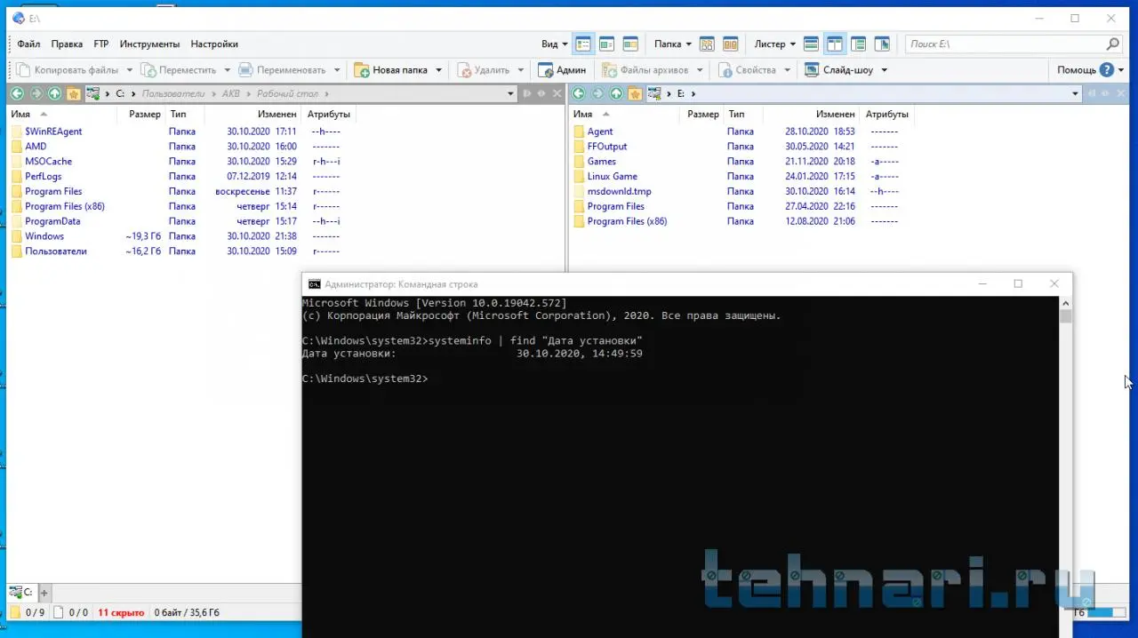

У меня венда не свежеустановленная, а цифры те-же:
У меня так:
Давид, на сколько помню, начиная с семерки, без разницы, +/- всё одинаково у них с размерами.
А у меня вот так. Десятка и недавно установлена.
