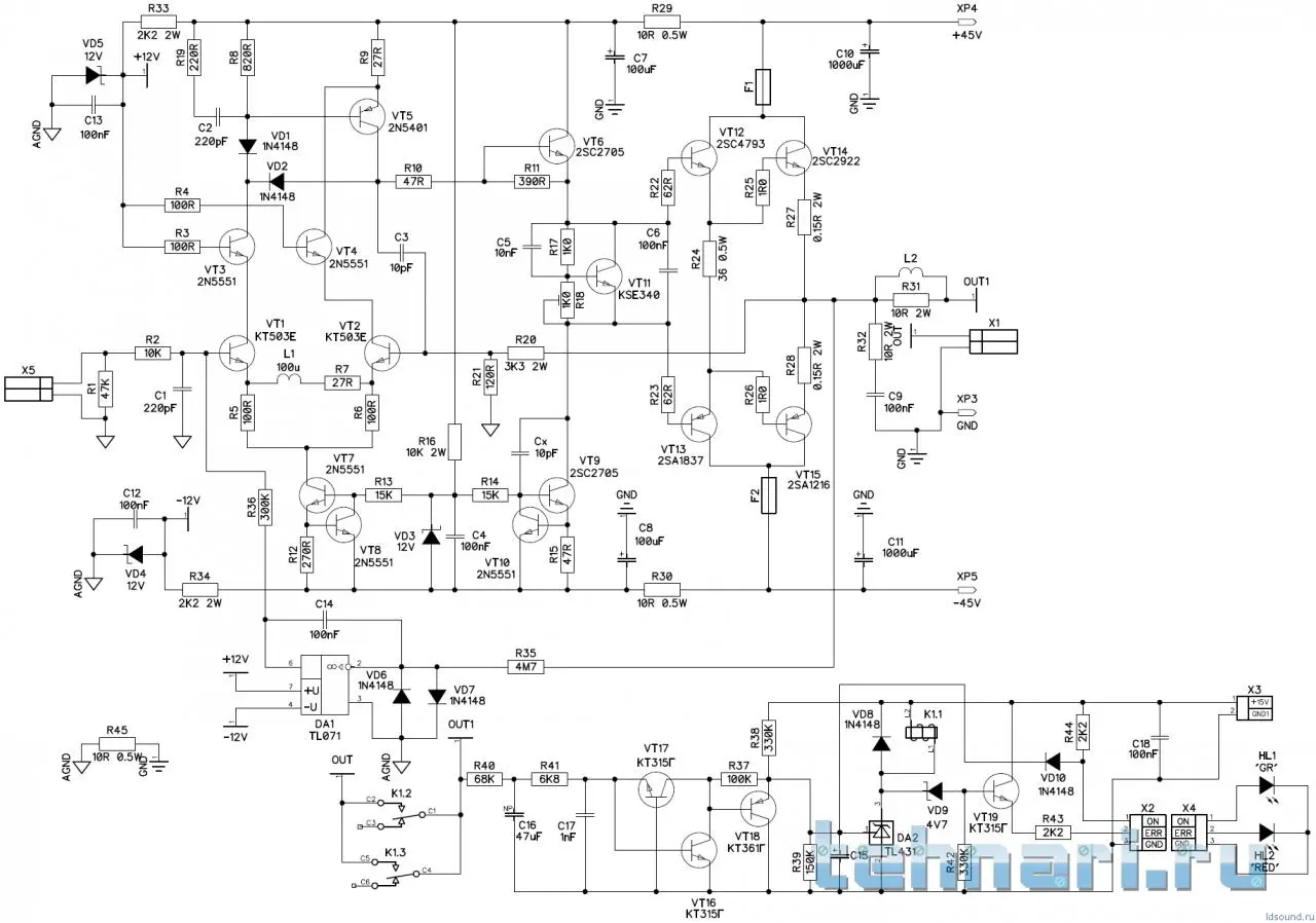

Вопрос второй.почему в схеме с интегратором исключен конденсатор на входе.не нужен?

Интегратор спасает от постоянки на входе (в разумных пределах), выводя ее уровень на выходе в ноль, ну или почти в ноль, и разделительный конденсатор не нужен.
Спасибо.одной емкостью минус,тоже хорошо

Да,еще нюанс.питание усиллителя у меня меньше будет,чем на схеме.39 вольт на плечо.надо резисторы увеличить.есть 0,27 и 0.33.?
От номинала сопротивления эмиттерного резистора будет зависеть ток покоя оконечного каскада. Чем больше номинал, тем меньше ток покоя.
