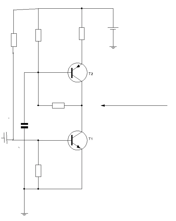

Согласен,всё правильно. Режима в котором два источника тока имеют разные значения токов , не допустим, иначе один из источников перестанет быть таковым. Для активной нагрузки действительно единственным способом задания необходимого режима является ООС , но .... вот привожу схемку в которой падение напряжения не всегда дискретно (0 или беск), можно ещё добавить один транзистор , чтобы развязать ёмкость Миллера:
    4.1 KB · Просмотры: 52
Схема работоспособна за счет обратной связи по постоянному току. На коллекторах транзисторов будет поддерживаться напряжение порядка 0,6 В. Подумали, посмотрели, но практического смысла так и не смогли обнаружить. Что это?
Наталья и К.
действительно, забыл ещё один резистор:tehnari_ru_942:. Вы наверное догадались где он должен стоять ( правильно?). Данная схема конечно не имеет практического применения, если только в ИС. Я только хотел вам показать что возможны случаи активной нагрузки с не дискретным потенциалом , если можно так выразиться.

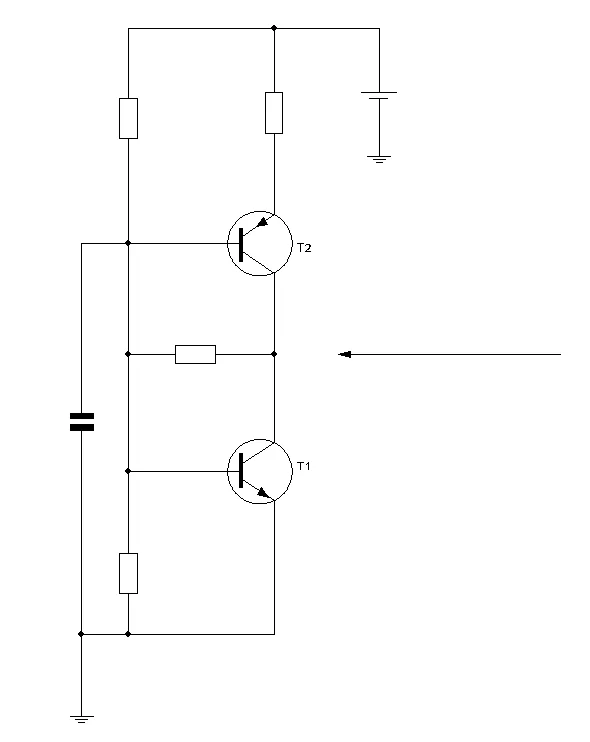

Вот работоспособная схема:
    4.5 KB · Просмотры: 121
Мысль понятна. Скорее всего, схема работать будет благодаря обратной связи. Хочу заметить, что нижний каскад не термостабилен, рабочая точка держится за счет ООС верхнего транзистора, поэтому ток покоя будет зависеть от температуры. Для какой цели нужны эти схемы?
Наталья и К.
Резистор в цепь Э можно конечно всегда поставить, но для примера это не важно. Вообще подобного рода схемы применяются в схемотехнике ОУ имеется введу активная нагрузка, благодаря высокому сопротивлению переменному току. ИМХО сейчас никто на дискрете ничего не делает , разве что ключи и схемы сдвига уровня , из за низких характеристик КПД и разброса параметров . Получается , чтобы идти в ногу со временем , нужно смотреть в стороны ИС , БИС , СБИС, ну и конечно же FPGA.
