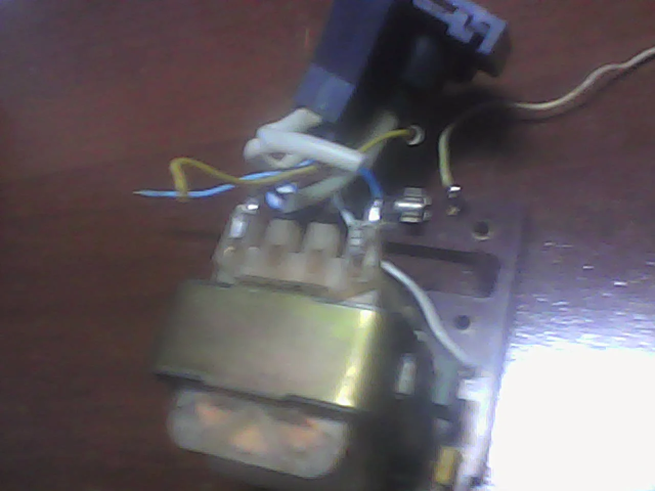

Хрип в УНЧ 2х15 Вт на TDA2030AL
Диоды слабоваты. Название приемника дай.

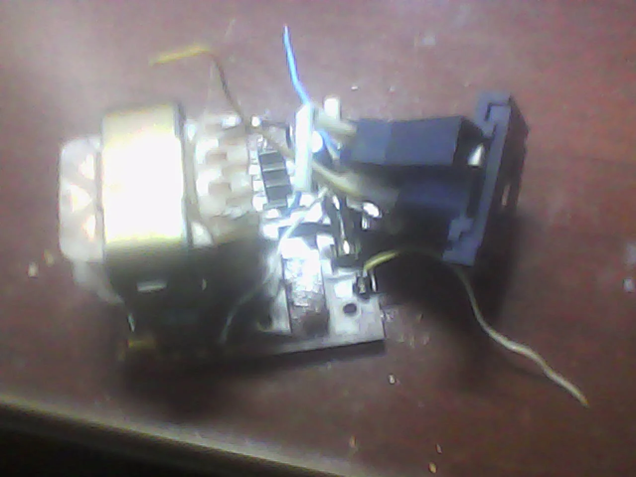

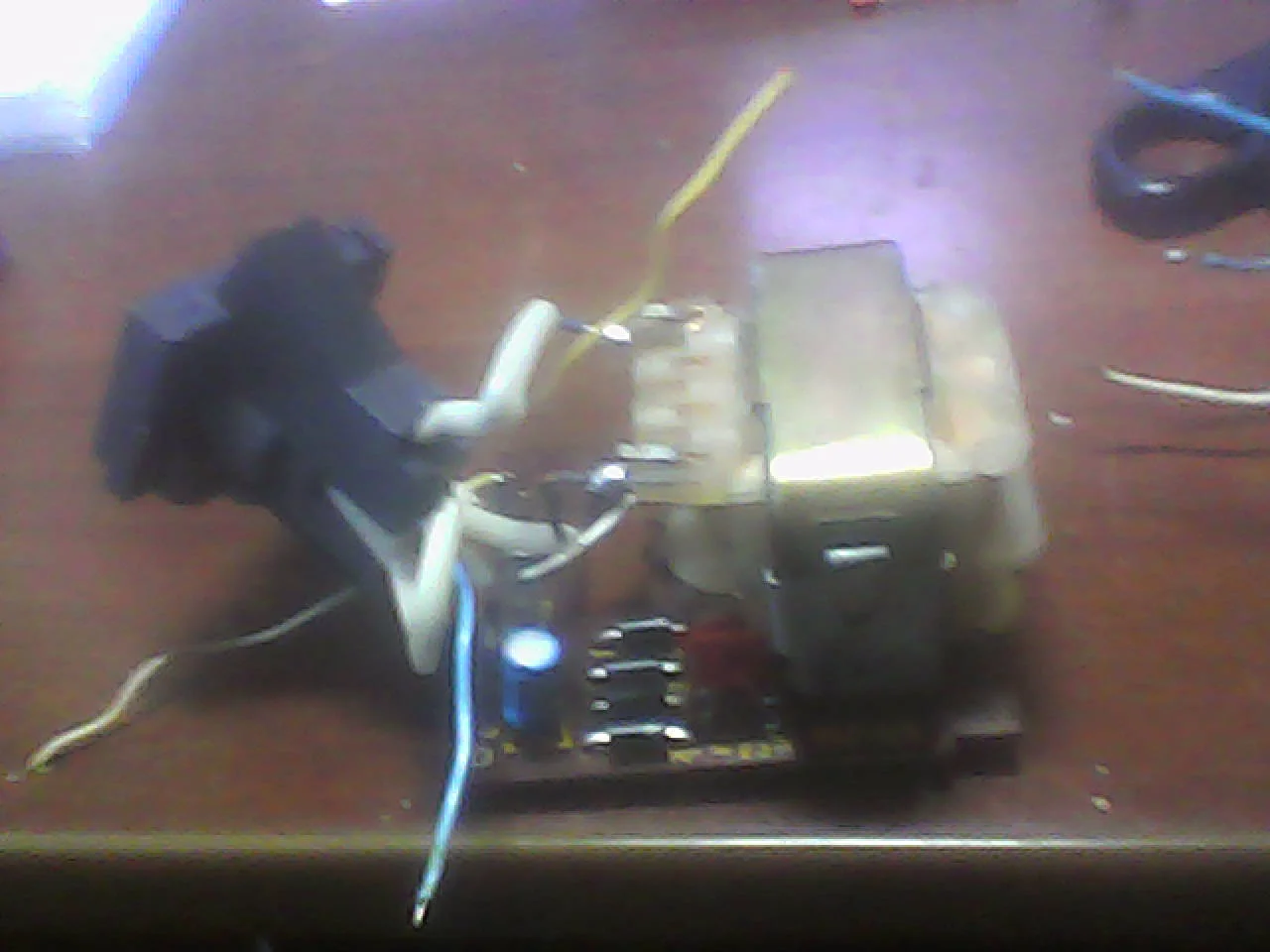

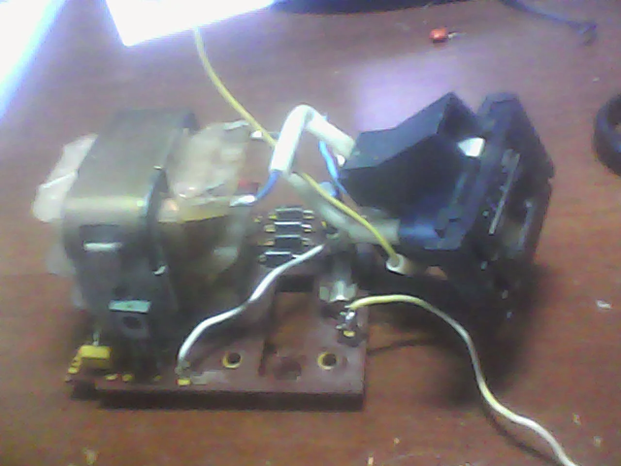

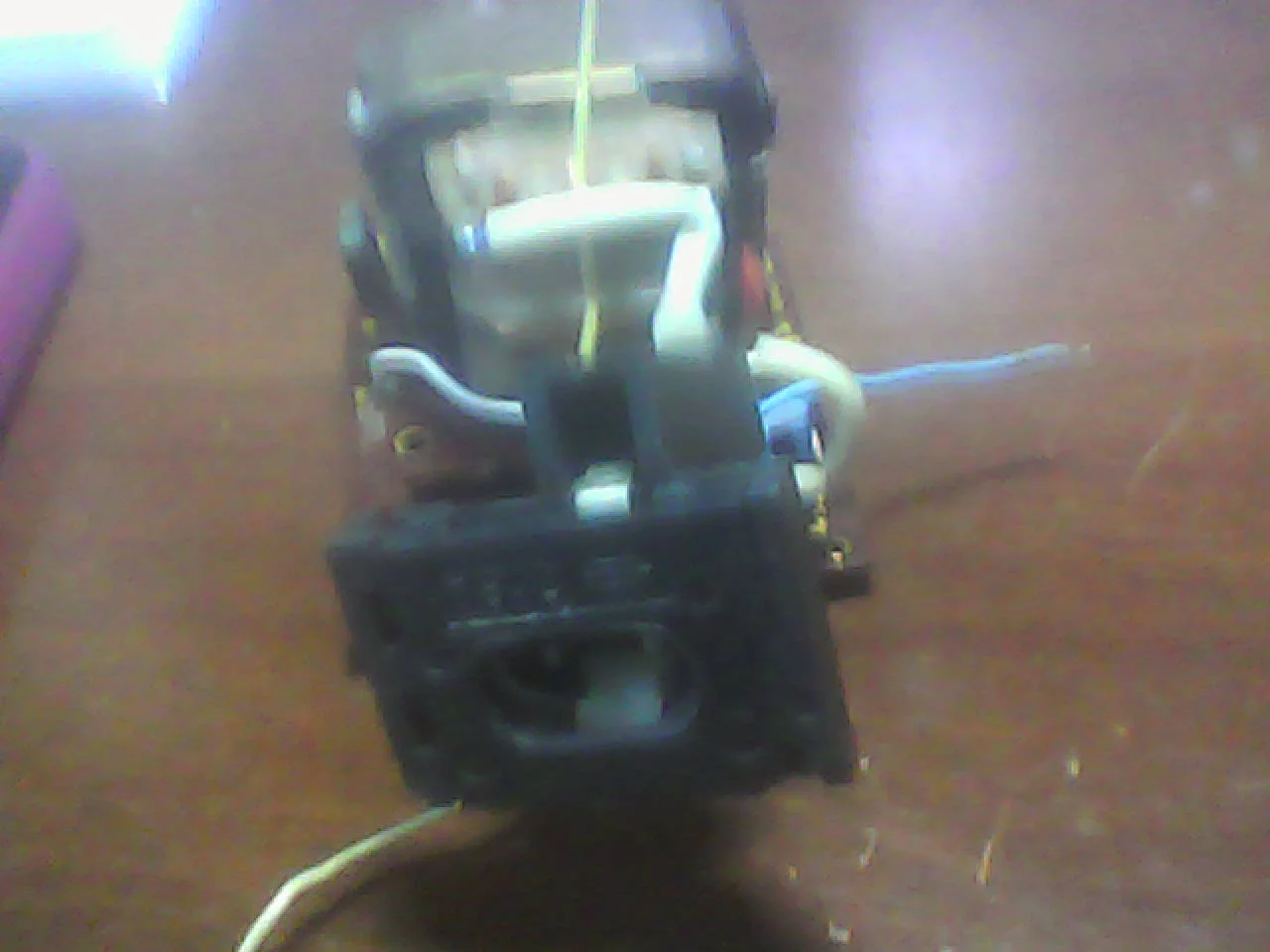

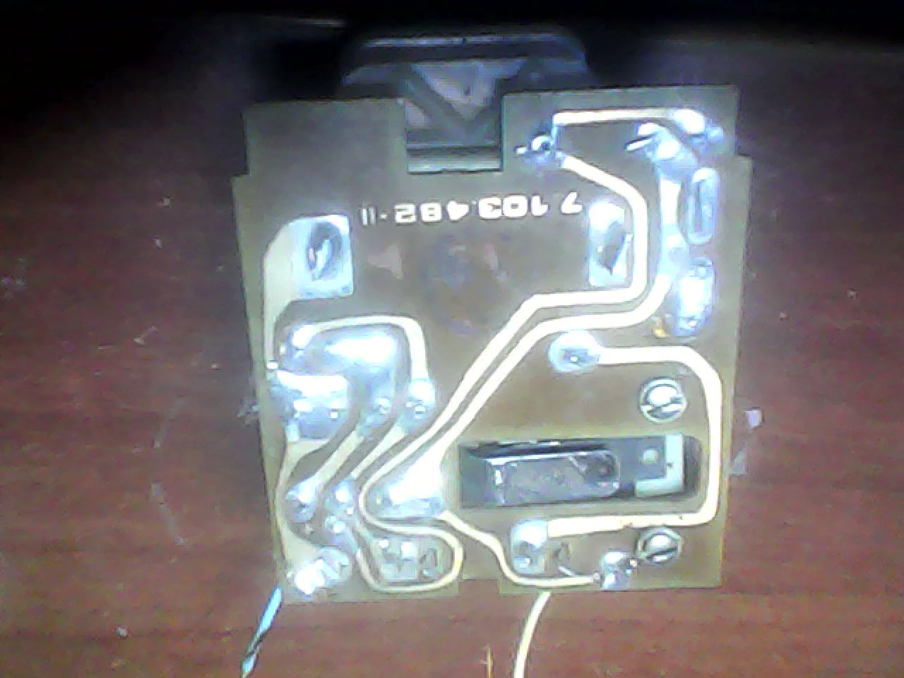

воот фото транса

щас позвоню спрошу
И зачем два раза фото выкладывать.. Судя по нему - тоже ватт 10-12.

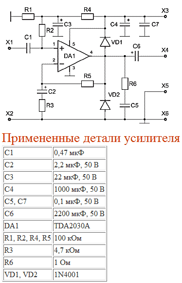

так что скажите насчет моно ?!
однополярка, моно, 2030A...

8вт. Не густо. Вобщем могу дать два совета:
1. Не мучаться и купить транс мощностью 20вт с двумя обмотками по 13в - такие стоят недорого и для этой микросхемы разницы между броневым и тороидальным трансом не светит.
2. Найти на железке или по знакомым блок питания или хотя бы тот же транс с выходом на вторичной обмотке 2х13в.
Так будет надежнее:)
а если собирать однополярку - хватит трансформатора из практически любого китайского кассетного магнитофона типа таких как еленберг и ему подобных - там стоит транс с выходом 12в. Будет греться, но несколько месяцев проживет при регулярном использовании.

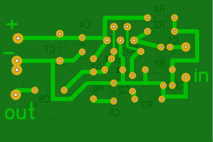

Ребят спасибо за помощь,но можете нарисовать на схеме (ресунок печатки выложенный мною в ворд документе ) то что убрать и что оставить,мне так проще будет
заранее спасибо

у меня валяется бумбокс кассетный Soundmax там трансик 2х12В 0,8А. 19Вт достаточно для двух TDA2030 (в двуполярном включении) более того, можно даже собрать 2.1 систему на этом же трансе (встречаются ширпотребные 2.1 и на меньшем трансе) :)

у меня однополярное для одной мс нужно и робит только одна мс , в ворд файле рисунок печатки зеркальный ,нарисуйте что убрать и объясните для чего перемычка ?!
Вот кстати в таких магнитофонах и усилитель уже есть. Временами попадается до 7вт. Но транс оттуда самое ценное, что в них есть.
на вопрос ЗАЧЕМ ПЕРЕМЫЧКА - затем, что идущие к деталям дорожки в определенном месте ради экономии пространства и простоты сборки соединяют с лицевой стороны платы куском проволоки, соответствующего сечения. Да и технически такое решение может сыграть пользу - тащить дорожку вокруг всех платы чтобы соединить две детальки имеет в некоторой степени риск возбуждения усилителя от наводок соседних дорожек. Например на сигнальные от силовых.
а может из-за того что дорожки близко друг к другу расположены и из-за этого шум и хрип?!
Автор, ты купил конструктор с уже вытравленной платой, или травил сам?
купил уже готовый конструктор,нужно было только спаять
Значит ошибка была где-то в сборке - просто так из ничего такие микросхемы не вылетают. Их перегрузить нужно. Хотя... МС китайская - могли с браком дать.
Пока плату не изувечил разборкой - купи МС такие же, но только 2030 или 2030А и замени их на плате. Если заиграет - заиграет сразу. Если опять будет хрипеть-пердеть и издавать прочие звуки из шифра манускриптов Войнича - значит неправильно сделана плата, что маловероятно, но возможно.
