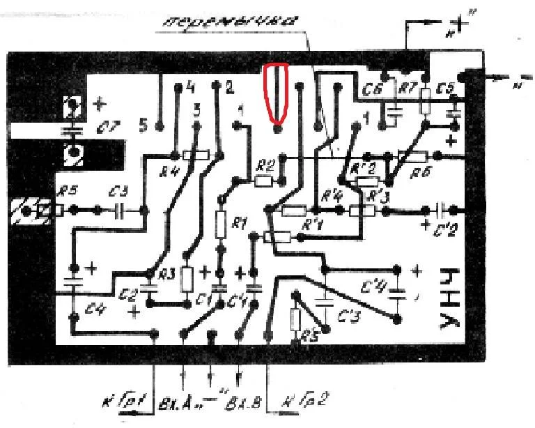

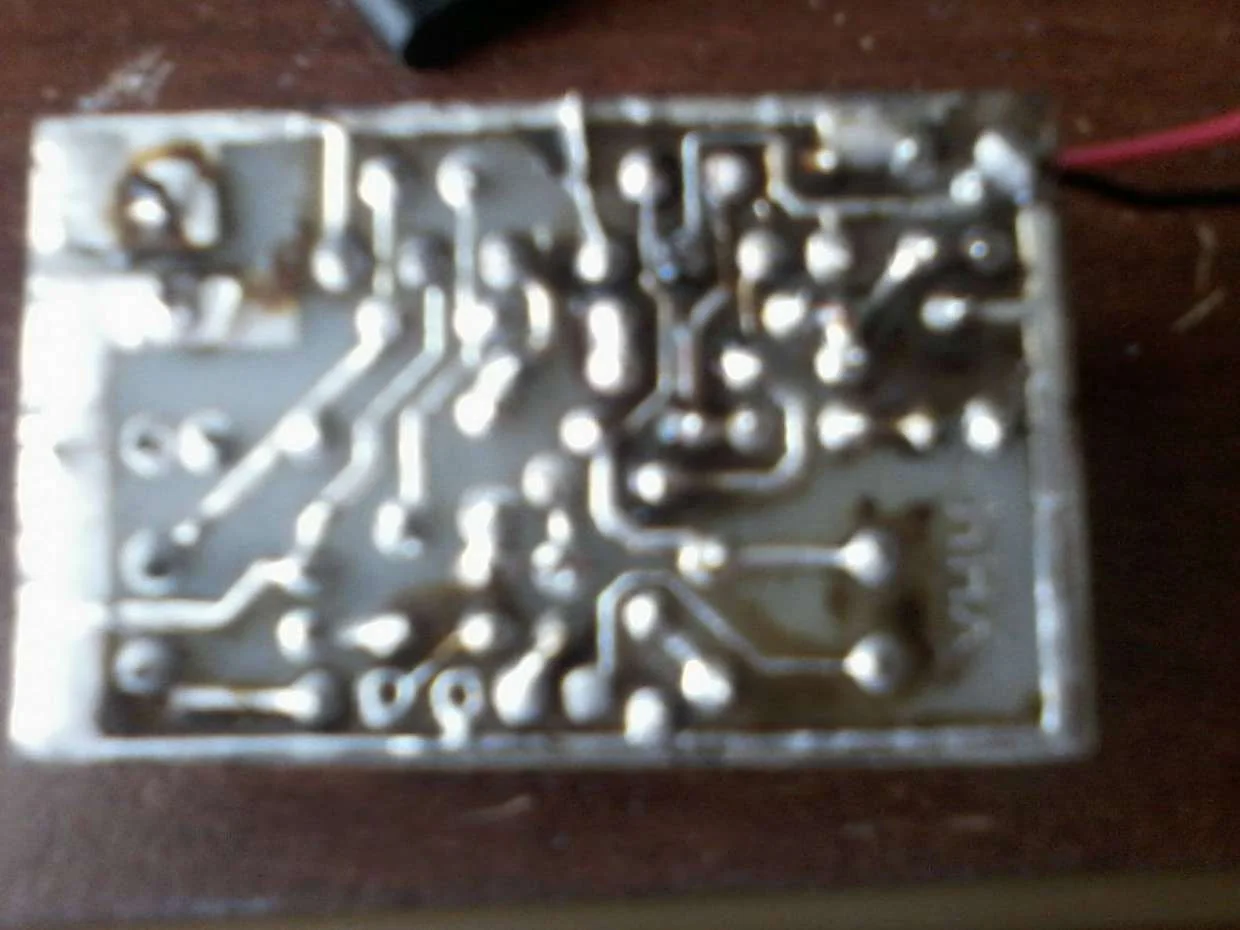

мс`ки не менял ,заменил только один кондер,который паралельно питанию, сегодня вечером буду проверять мелкие кондеры на входе и выходе,резисторы норм , еще забыл сказать,на моей печатки не было дорожки к 5 ножке 2 мс, пришлось перемычку паять) Всех С ПРАЗДНИКОМ ! СПАСИБО ЗА ПОМОЩЬ! буду менять провод входа звука на более качественный)
чего ж сразу об этом не сказал? место это можешь покрупнее планом показать откуда и куда была перемычка? вполне может быть брак на самой плате - ошибка разводки.
щас фото скину а на рисунке платы нарисую где её не было
воот фото, прошу не ругать,фото платы делал на камеру мобильника ,нормальной мыльницы нету

Попробуй сфоткать через линзу.

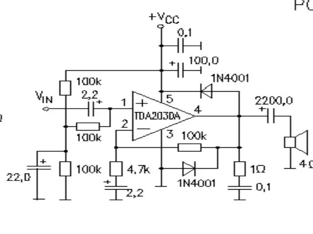

Номиналы попробуй поставь как на этой схеме

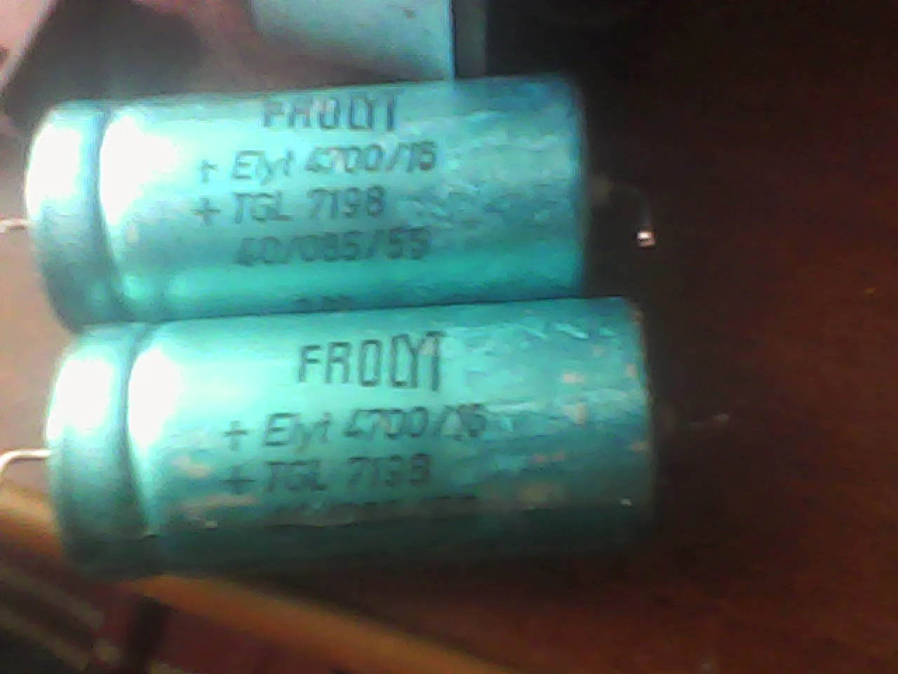

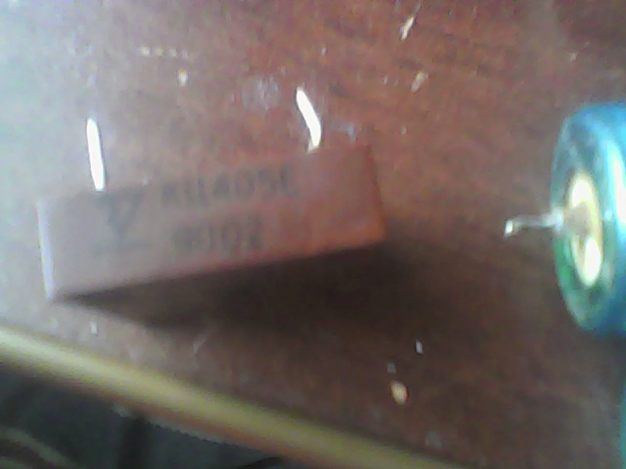

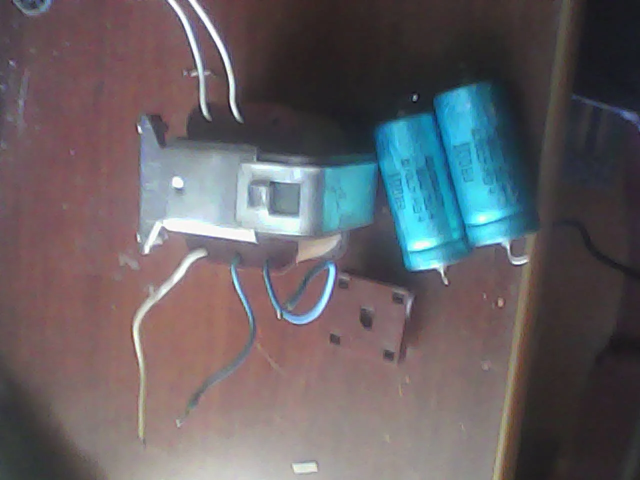

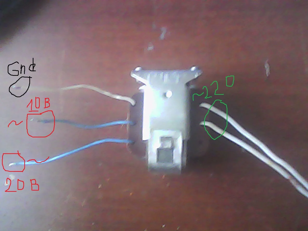

Щас пока нету времени менять детальки и что их менять,у меня еть ток вольтметр и тот советский, куплю мультиметр и тогда все вымеряю и буду смотреть что нужно делать дальше, щас, нужна помощь знающих,есть Трансформатор 2полярное питание 1провод 10 вольт , 2провод 20 вольт и 3 GND ,есть диодный мост КЦ405Е , 2 кондера на 4700мф 16 вольт,нужно создать бп для усилителя ,кто поможет мне в этом?!

Десять вольт будет маловато после фильтрации, двадцать явный перебор, кц может греться, если в двухполярку его включить от такого напряжения. Есть еще какие диоды? Просто по вольтажу то будет нормально - 14в плюс фильтр, но за силу тока после кц я не могу сказать ничего положительного.
