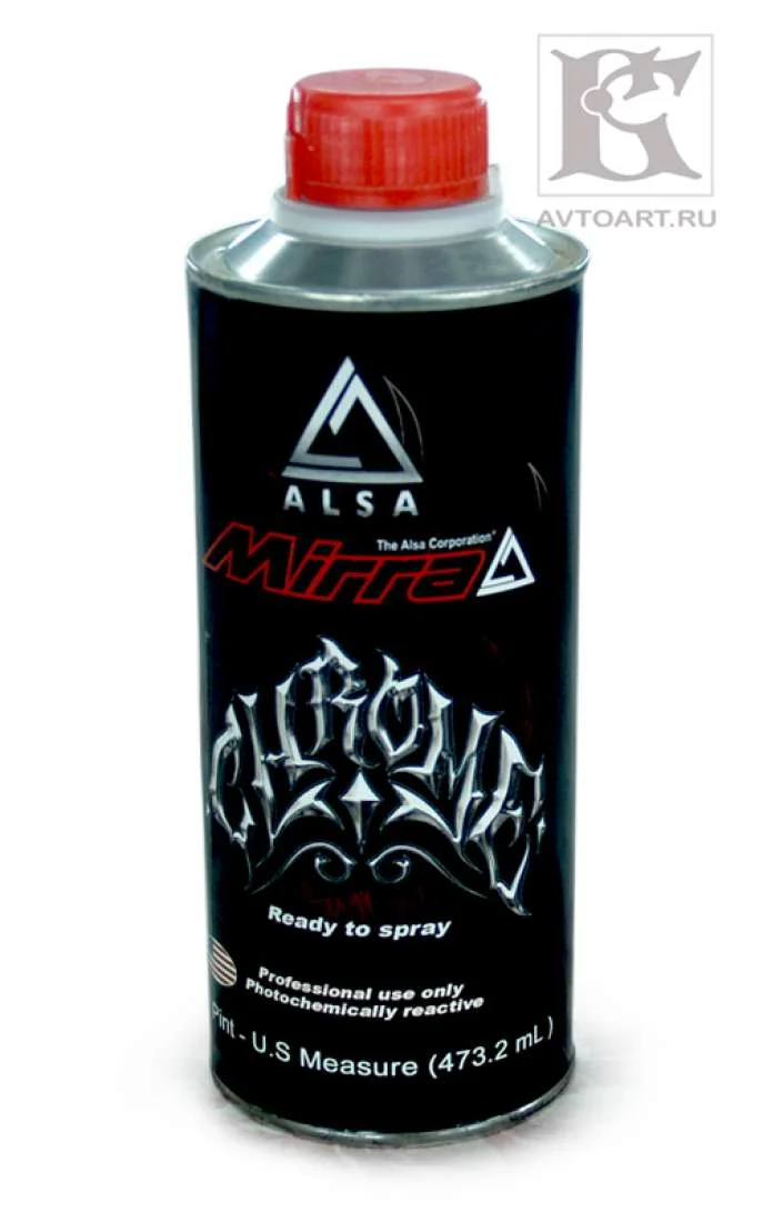

Покрась хром-луком и задуй лаком.

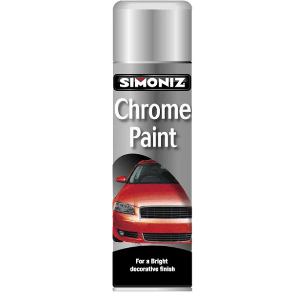

Есть аэрозольные краски, которые после нанесения издалека напоминают хром, например:
Поверх обязательно задуть лаком, выглядит почти как хром.
подготовка какая нужно под покраску?-на дугах немного ржавчина присудствует....
иии на пластмассу этой же краской можно будет?
ржавчину нужно снять, ошкурить и обезжирить хорошенько. корпус глушителя подвергается перепадам температуры, ржавчина вместе с нанесенной краской отвалится. на пластмассу тоже можно будет, тоже хорошо подготовить чтобы доьше продержалось.
