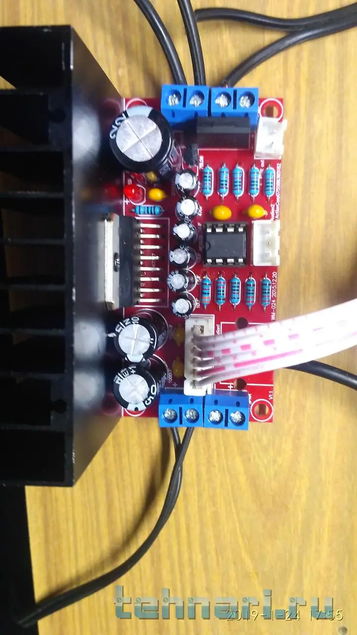

На против 5 ноги микросхемы 7377 плохая пайка, да и вообще пайка плохоя. Какой блок питания? Ещё бы хорошо увидить полную картину подключения.
имеете ввиду ножка конденсатора плохо припаяна ? Да дорожка сгорела . Я пробовал его и на минус перемыкать толка не было . Может еще куда то оно идет ? Блок питания переменка 12.5в 2 или 3 ампера . От акустики в котором стоял точно такой ж усь
Конденсатор который на 6 ноге должен сидеть на мунус.
Ну замкнул на минус ни какого эфекта не дало либо он итак контачит на минус . А как подключен , ну питание колонки саб и входной сигнал .
Саб воше тихо играет и слышно как играет музыка в сабе
Уважаемый, а Вы питание на операционник подали? Между прочим, на него питание отдельно подается, через «78Lневидночтонаписано», или простонародье КРЕН-ку, на маленький разъем. Непонятно, почему китайцы пошли таким путём. Попробуйте на этот маленький разъемчик подать напряжение с плюса большого конденсатора
Маленький разьем помоему это доп выход питания с диод моста для дополрительного навесного
Вы неправильно думаете, даташит Вам в помощь :)
Какой даташит . Посмотрите на плату внимательно . На кренку идут дорожки от моста а этот разьем дополнительный выход чтоб знали вы
Тогда делайте фотки чётче, чтобы глупых вопросов не возникало, потому что на Вашей фотографии этого соединения не видно. И вообще, схема примитивная, там и разбираться нечего. Померьте питание на восьмой ноге, если есть - меняйте операционник, если нет - кренку

Видно то оно видно, а как он там намудрил нам не видно :)

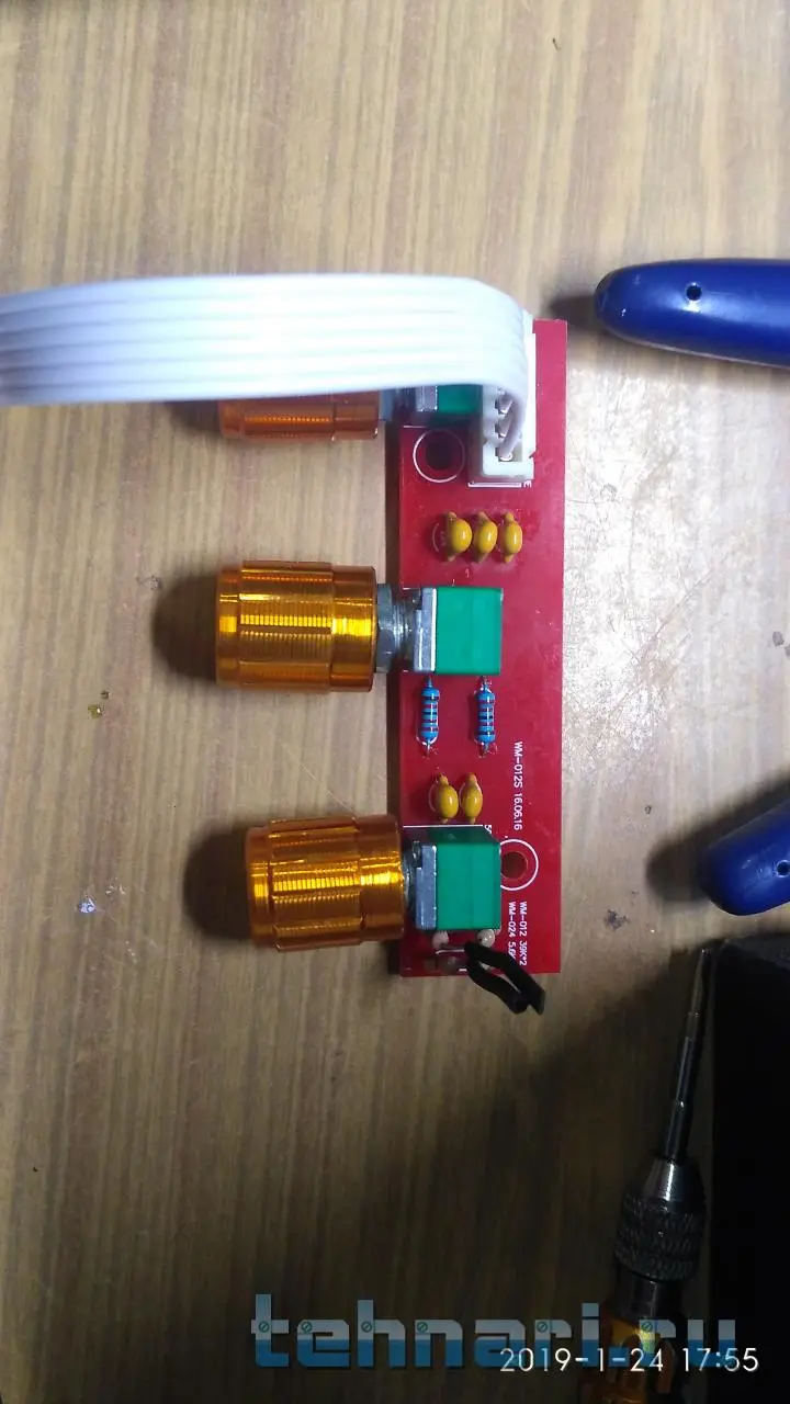

Померил напряжение на ne 5532 на 4_8 ноге 9вольт . Поменял оу тож нет эфекта . В сабе тихо играет музыка и регулятором басов можно басы добавить убавить . И без музыки фон нормальный или гул как назвать . А сами сателиты норм работают

Цвета сопротивлений не могу разобрать. Срисуйте схему с номиналами деталей, это несложно, и выложите сюда. Номиналы резисторов видимо находятся под ними. Может быть китайса где-то ошибся с цветами. Нужно сравнить номиналы того что запаяно, с надписями на плате
Рещисторы я тестером перед пайкой проверял

На темроблоке 22 ком и 39 ком где термоусадки
блин , я думал китаец поставил 5,6к вместо 39ком , на фото видно на термоблоке надпись для wm12 39k wm24 5,6к , а на плате усилка wm24. может из за этого он не работал из за того что 39ком поставил
