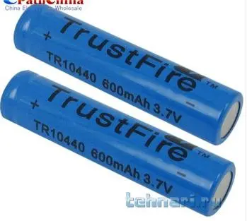

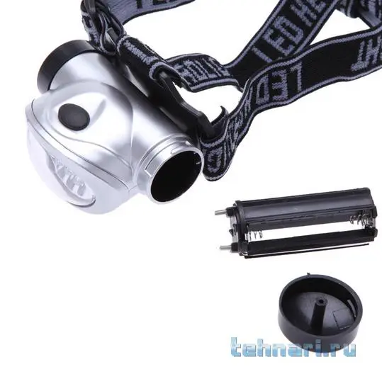

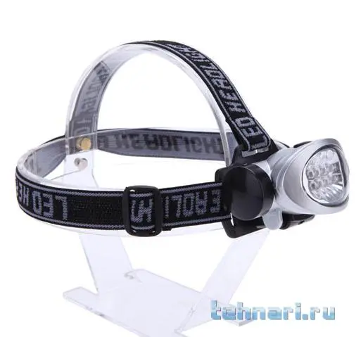

Еще один вопрос) хочу на алиэкспресс заказать фонарик налобный , а там для него нужно 3 ААА батарейки . Можно ли вместо трех ААА поставить одну или два параллельно "600 мАч 3.7 В TR 10440 ааа литиевая аккумуляторная батарея"?)

Вот батарейка. Вот такое зарядное нашел на алиэкспресс , подойдет ли ?
Игрался с этими контроллерами заряда. Работает корректно, но грееться если оставить заводские параметры поддержания тока (1 А). Лучше всего заменить резистор и пропускать 0,6-0,8 А.
1. Если позволяют габариты - то да.
2. Светодиоды на 3 В, а аккумуляторы на 4,2 и если их так подключить, то светодиоды сгорят. Нужно использовать резистор на 100-200 Ом или что-то поумнее.
