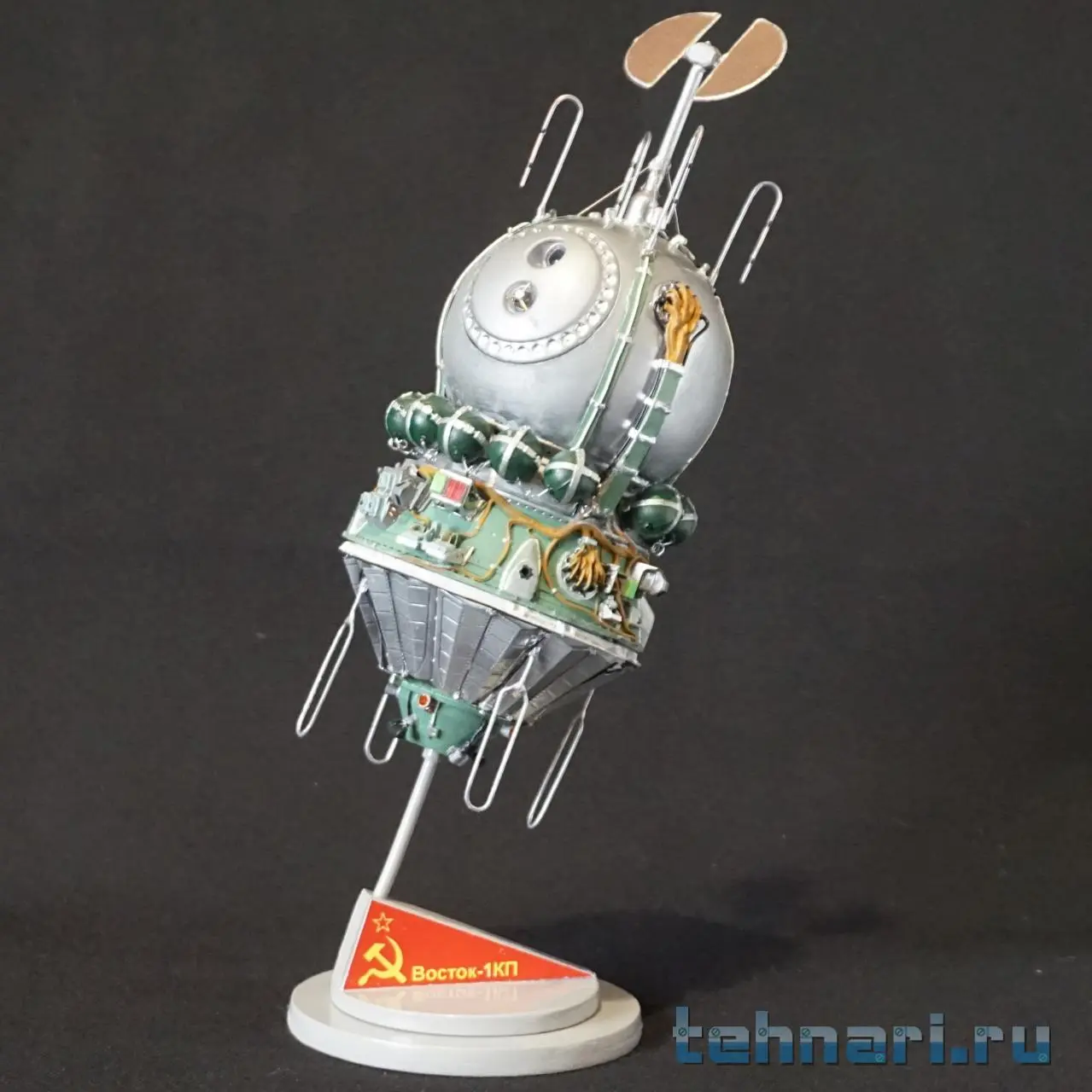

В данной теме речь пойдет о сборке масштабных моделей (М1/35)первых кораблей серии "Восток".

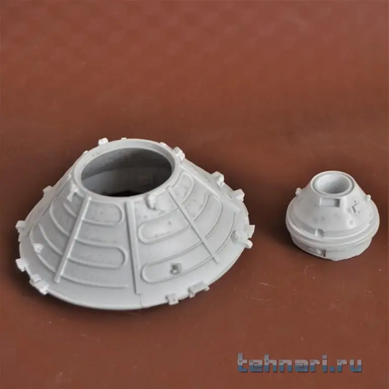

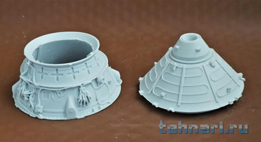

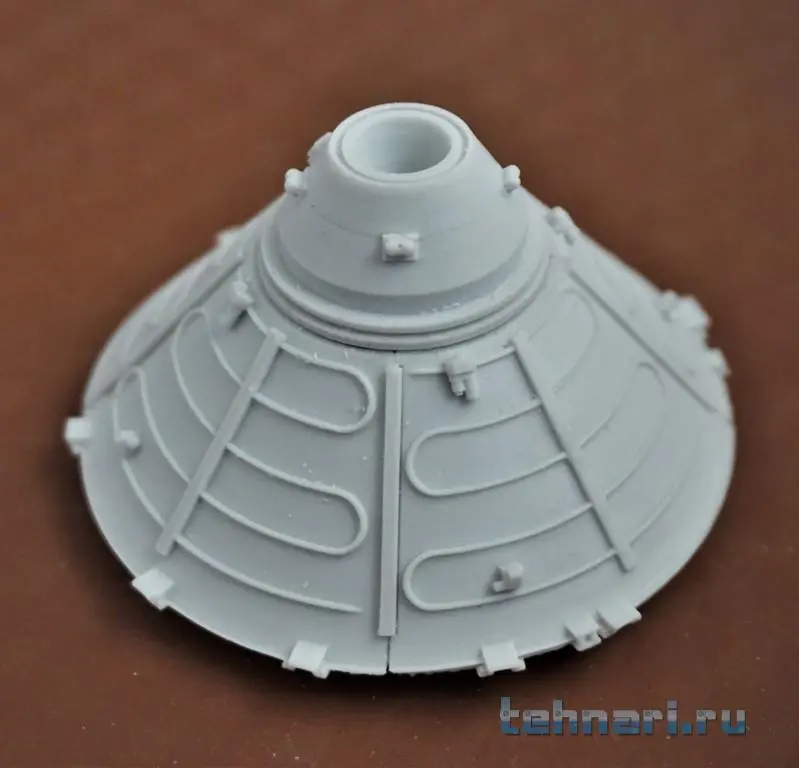

Работу над моделью начинаем со сборки нижнего конуса приборного отсека (ПО) , который представлен в виде четырех долек . Аккуратно пилкой отрезаем детали от литников, зачищаем напильником место среза и склеиваем детали в соответствии с нумерацией, отраженной в рисунке инструкции по сборке и при помощи надфиля и шкурки корректируем посадочное место под бобышку тормозной двигательной установки (ТДУ).

Затем при помощи микропилки отделяем от литников верхний конус ПО, зачищаем место среза.и производим пробное соединение конусов , добиваясь наличия минимальных щелей между стыкуемыми деталями. При необходимости места сопряжения деталей можно доработать при помощи шкурки. В процессе данной сборки конусов ПО было выявлено, что на верхнем конусе отсутствует замковая выемка для правильной установки конусов относительно друг друга, что легко было исправлено при помощи ножа и надфиля. Если детали имеют какие-либо искривления, то по рекомендации разработчика, описанной в инструкции по сборке, их можно устранить нагревом деталей феном или кипятком с последующей правкой.

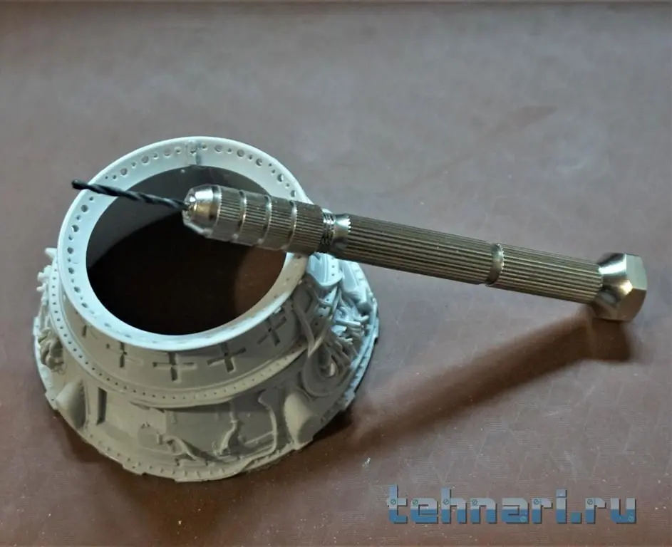

Для придания большего соответствия реальному аппарату при помощи сверла Ф 0.8мм и Ф 1,2мм по предварительной разметке выполнены отверстия в шпангоуте на верхнем конусе ПО, а бормашинкой с фрезой Ф1мм выбраны подпорки под кабельной проводкой на разъеме кабель-мачты.

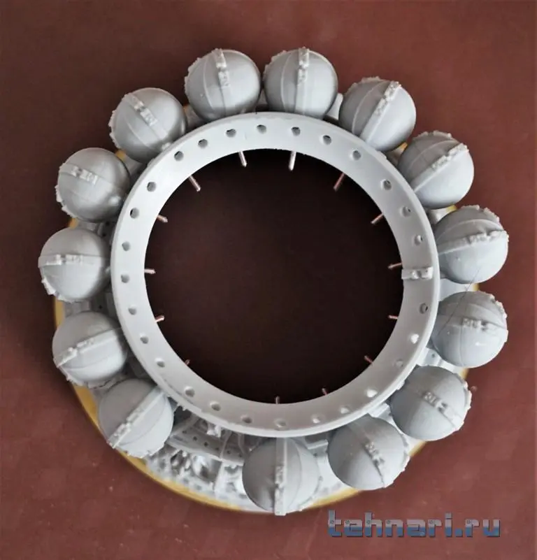

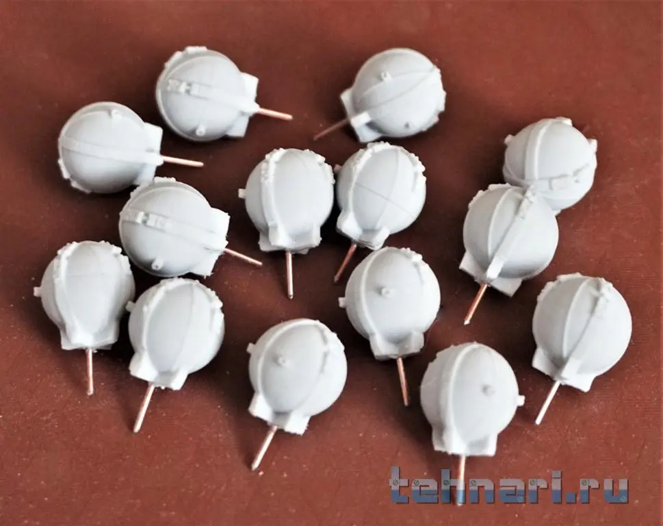

Поскольку верхняя и нижняя части ПО окрашиваются в разные цвета, то процесс их окраски и склеивания в единое целое можно перенести на более поздний период и заняться оформлением экстерьера из прилагаемых в наборе деталей конструкции. Предварительно при помощи пилки и ножа вычленяем от литников шары-баллоны, освобождаем их от перемычек и при помощи модельного ножа производим точную подгонку размеров посадочных крестиков баллонов под посадочные выемки на конусе ПО. Для более надежного крепления и точной установки баллонов на корпусе ПО я применяю проволочные штифты из стальной проволоки Ф 0,8мм . Для установки в дальнейшем на баллоны трубопроводов с витыми компенсаторами давления в бобышках баллонов проведено засверливание установочных отверстий сверлом Ф 0,5мм.

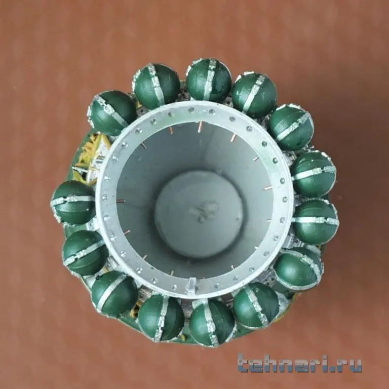

Для окраски баллоны устанавливаются на штифтах на кольцевой литник от ПО , грунтуются грунтом «Тамия» и окрашиваются в базовый зеленый цвет Х-5 Green Тамия. После сушки базы производится окраска стягивающих лент краской Х-11 Crome silver Тамия.

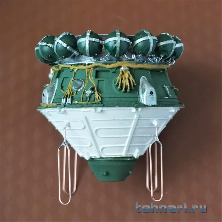

От предложенных производителем 4 петлевых антенн на нижнем конусе ПО, выполненных фототравлением, я отказался ввиду их плоского, немасштабного вида, а спаял новые антенны из омедненной стальной проволоки Ф 0,8мм, взяв за основу размеры антенн из фотоэчета. и установил их на нижний конус ПО. Из этой же проволоки были изготовлены и U-образные антенны, размещаемые на стяжных лентах спускаемого аппарата (СА) .

При помощи аэрографа нанес базовые цвета на конуса ПО и ТДУ, после чего установил на нижний конус ПО петлеобразные антенны.

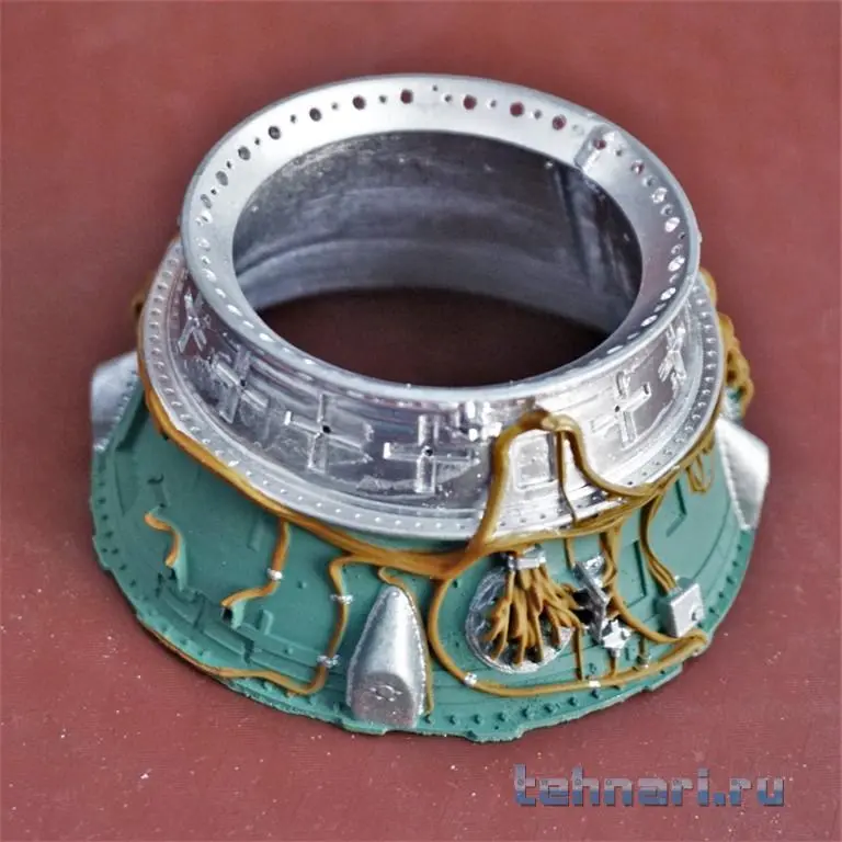

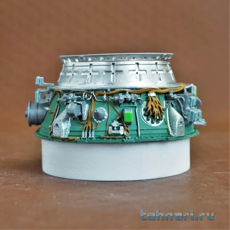

В этой серии моделей производители из Red Iron по полной отработали литье в смоле почти всей электро и трубопроводки в экстерьере и интерьере модели, что избавляет моделиста от поиска мест их укладки, но добавляет работы по окраске этих многочисленных электрожгутов и трубопроводов. Поэтому необходимо еще раз внимательно осмотреть отливки, определиться, где уложены электрожгуты, а где трубопроводы и заняться их окраской. Как правило, в то время электрожгуты обматывались защитной изоляцией из ленты лакоткани (фторопласт еще не появился), имеющей цвет от светло до темного янтарного, а трубопроводы необходимо красить в цвет нержавеющей стали. Здесь же производится окраска элементов конструкции экстерьера ПО, выполненных в смоле заодно с корпусом.
    68.7 KB · Просмотры: 20
    60.7 KB · Просмотры: 23
    72.7 KB · Просмотры: 19
После чего можно приступить к окраске приборов экстерьера ПО и заняться установкой их на штатные места , согласно инструкции по сборке, дополняя экстерьер соединительными трубопроводами, выполненными из проволочного припоя Ф 0,5мм.

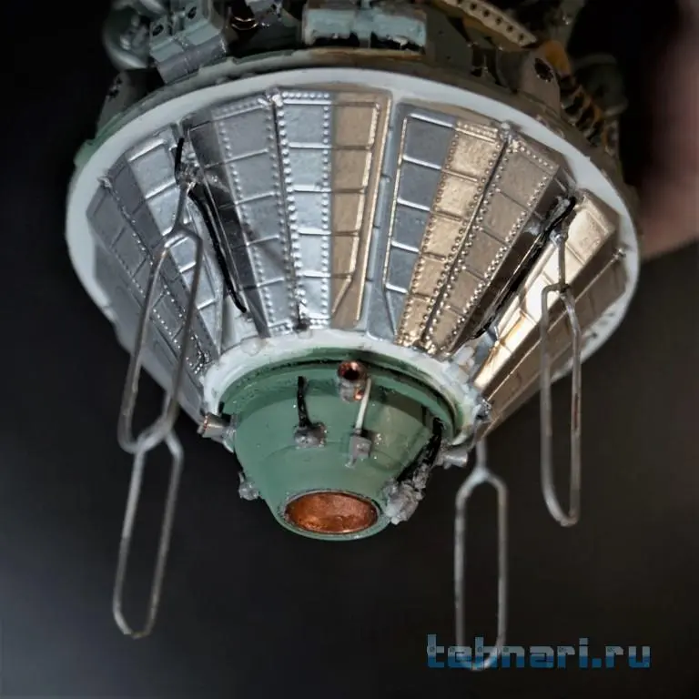

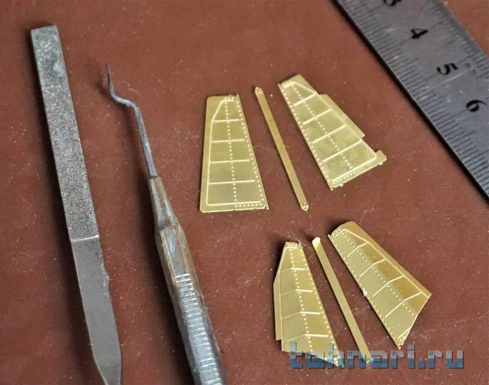

Нижний конус ПО с трубопроводами системы терморегулирования корабля закрыт створками жалюзи, прекрасно выполненными в фотоэчете, прилагаемом к модели. Отделяем детали от платы, зачищаем точки крепления. Чтобы при дальнейшей сборке не перепутать похожие друг на друга детали, необходимо на обратной стороне детали процарапать ее буквенное обозначение. Эта нехитрая операция намного облегчит ваш труд. При помощи гнулки (у кого она есть, я пользуюсь плоскогубцами) произвести гибку створок по осевой линии так, чтобы при установке на корпус ПО между жалюзи остались небольшие просветы.После гибки сворки собираются в комплекты на соединительных планках, а затем красятся. После покраски и сушки необходимо разложить комплекты в порядке, показанном в инструкции по сборке и наклеить их через соединительные планки на корпус ПО.

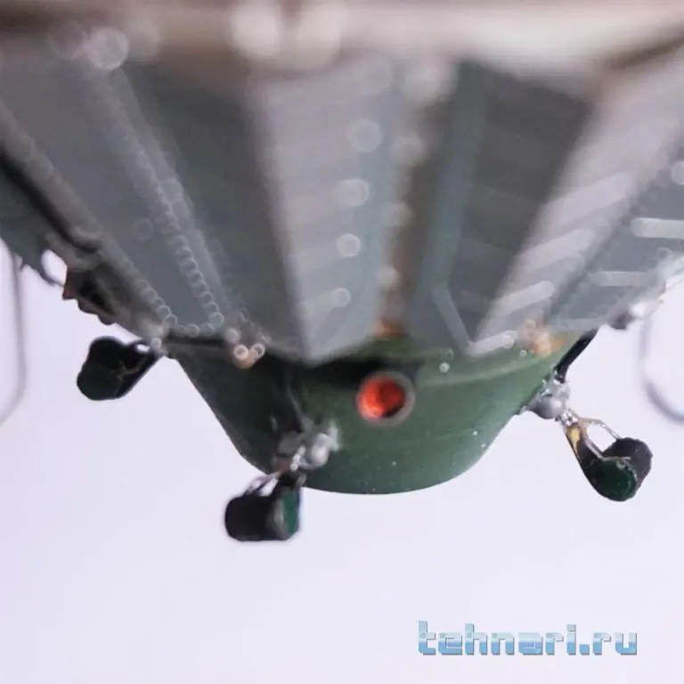

Следующим шагом проведена покраска приборных элементов экстерьера кожуха, сопла главного двигателя и двигателей ориентации ТДУ, установлены элементы конструкции раскрытия панелей.

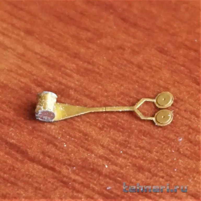

На кораблях данной серии раскрываемые ленточные антенны были расположены только на кожухе ТДУ(3шт). Данные антенны даны в плате фотошопа. Вычленяем элементы из платы, производим их гибку и сборку, а затем окрашиваем и устанавливаем на кожух ТДУ. Пока на этом работа с ПО завершена, плавно переходим к сборе корпуса спускаемого аппарата (СА).
