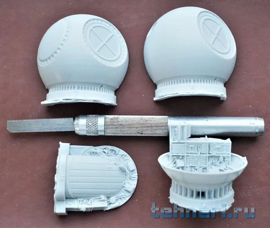

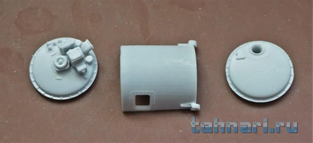

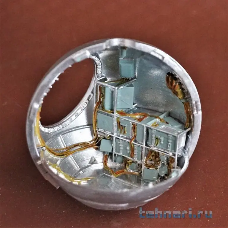

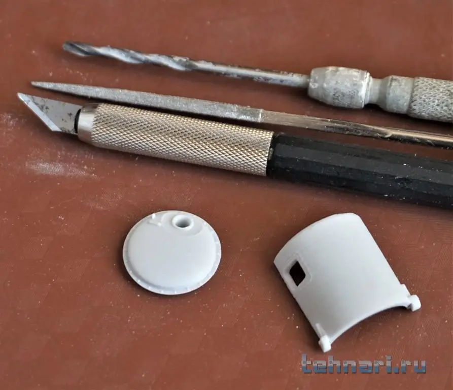

Работа над СА начинается с отделения половинок корпуса и элементов интерьера от литников при помощи микропилки с последующей зачисткой места среза. В кабине СА выполнены стеллажи с приборным оборудованием, кабельная проводка. Отдельными деталями в наборе даны парашютный контейнер, основание катапульты с начинкой аппаратурой СОЖ, катапультируемые кресла, катапультируемая капсула для животных.

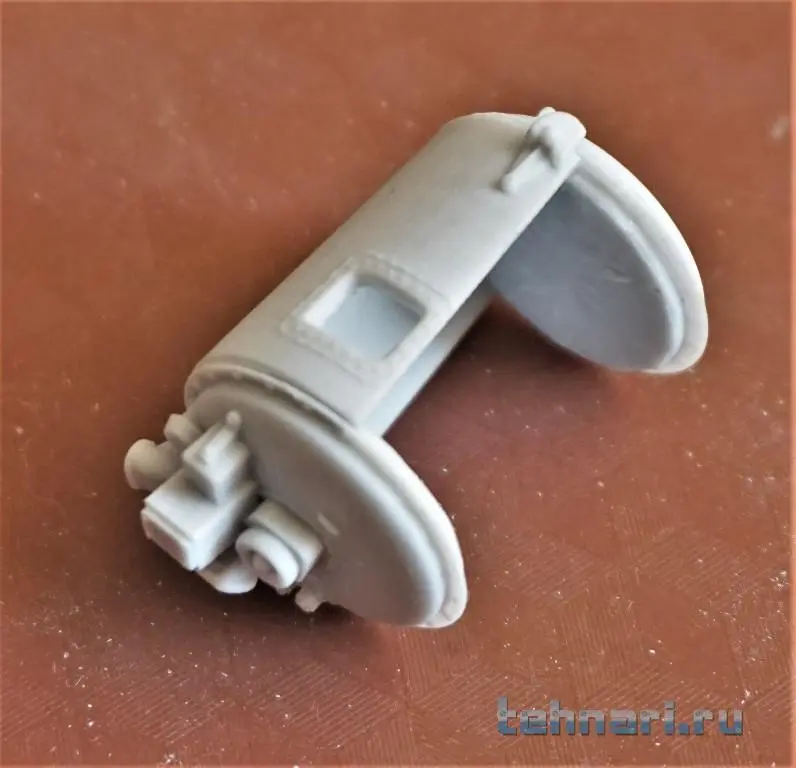

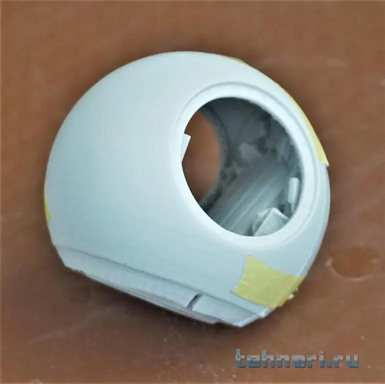

Для проверки проведена пробная стыковка деталей.

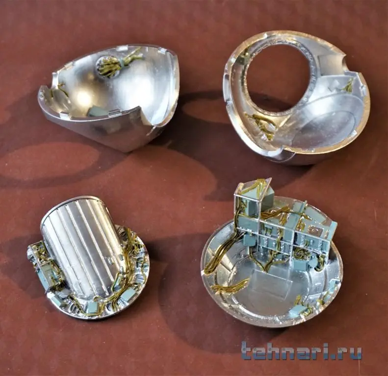

После чего детали задуты в базовый цвет алюминия, а затем произведена окончательная покраска элементов интерьера и парашютного контейнера.

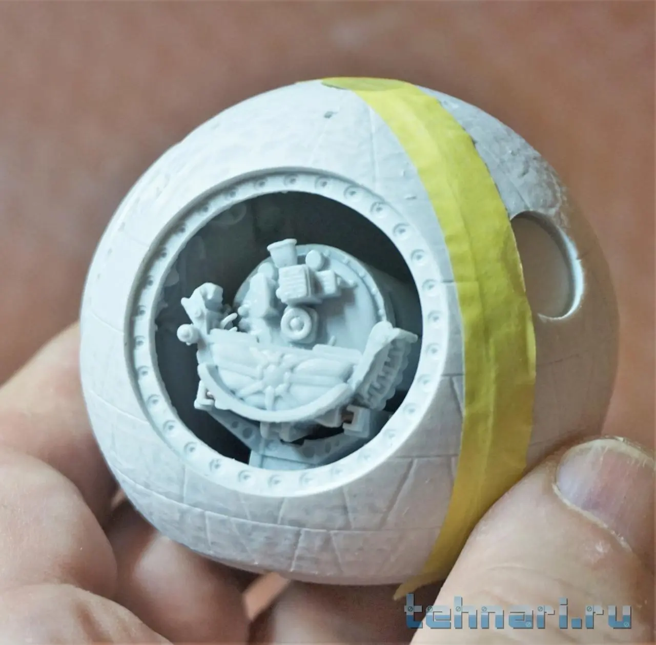

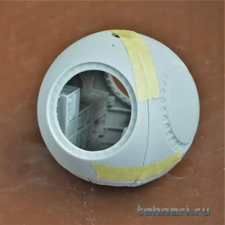

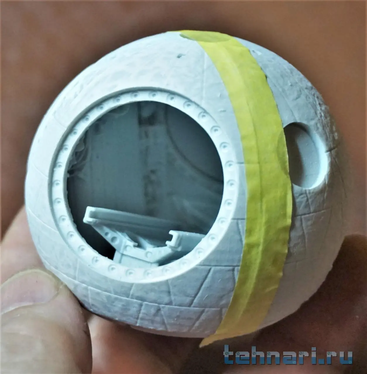

Следующим шагом идет соединение половинок шарика СА в единое целое.

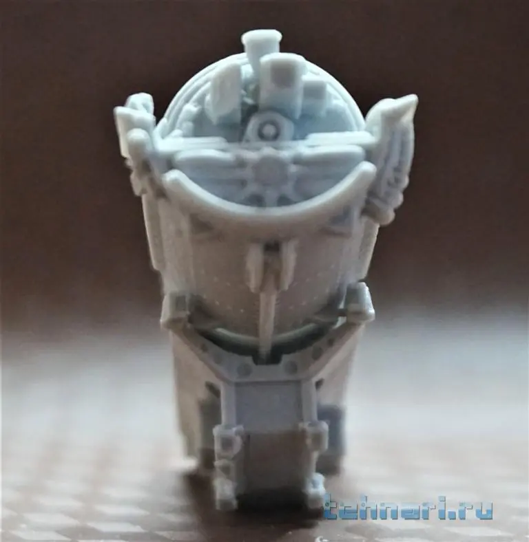

И далее приступил к сборке катапультируемого контейнера, руководствуясь требованиями инструкции по сборке модели.

В итоге получилась вот такая конструкция.

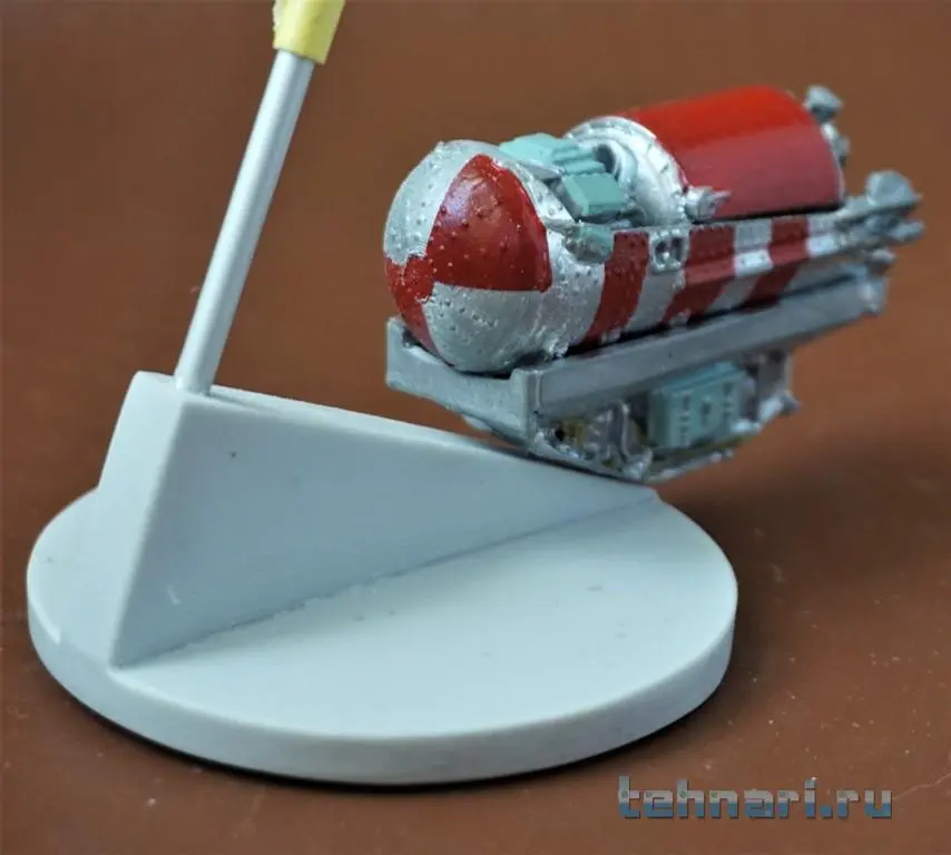

Катапультируемую капсулу я не стал вставлять в корпус СА, поскольку после покраски в нем будет довольно сумеречно, да и многие элементы кабины и капсулы просто не будет видно. Поэтому капсула была установлена на основание модели.

Далее произведена покраска основания катапульты.
    40.4 KB · Просмотры: 23
А затем была произведена покраска капсулы, которая являлась одним из вариантов капсулы для космонавта в пилотируемом полете.

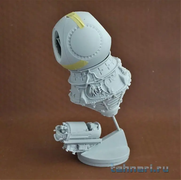

На подставку установлен и корпус ПО.

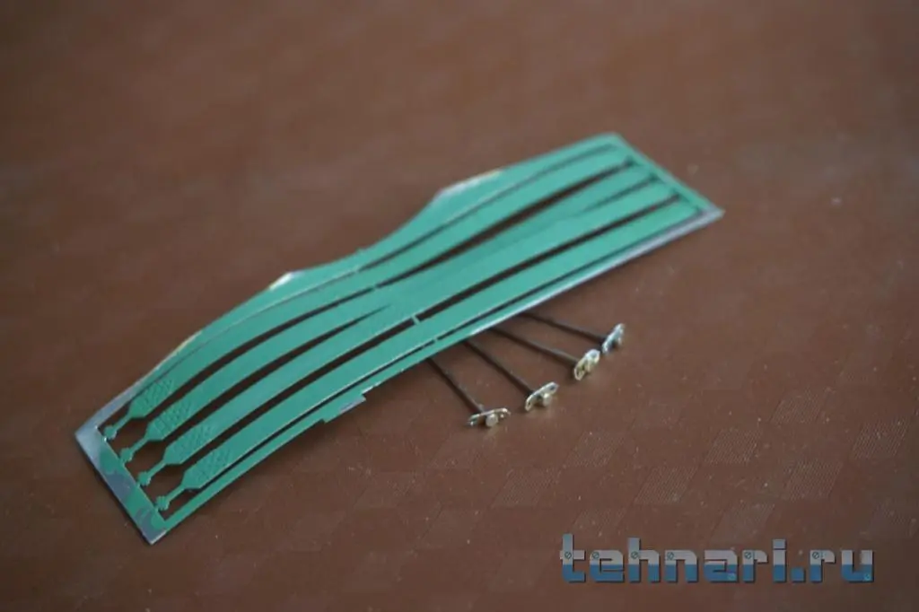

Шарик СА крепится к корпусу ПО стяжными лентами, которые выполнены в наборе на плате фотоэчета. Производим покраску элементов и вычленяем их из платы. Для более надежного крепления ленточного шарнира на корпусе ПО используются булавки с маленькой головкой.

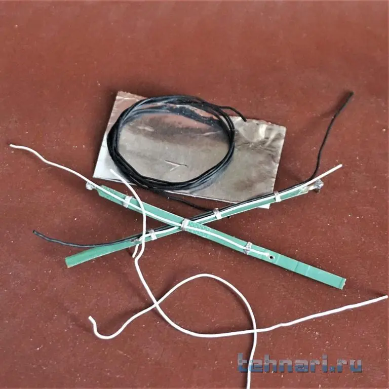

В реальности на стяжных лентах закреплены кабели электропроводки и антенные фидера. Проводка и фидера выполнены проводом ФД разного цвета, закрепление их на стяжной ленте произведено полосками алюминиевой ленты-самоклейки.

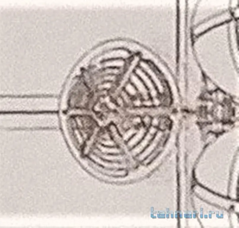

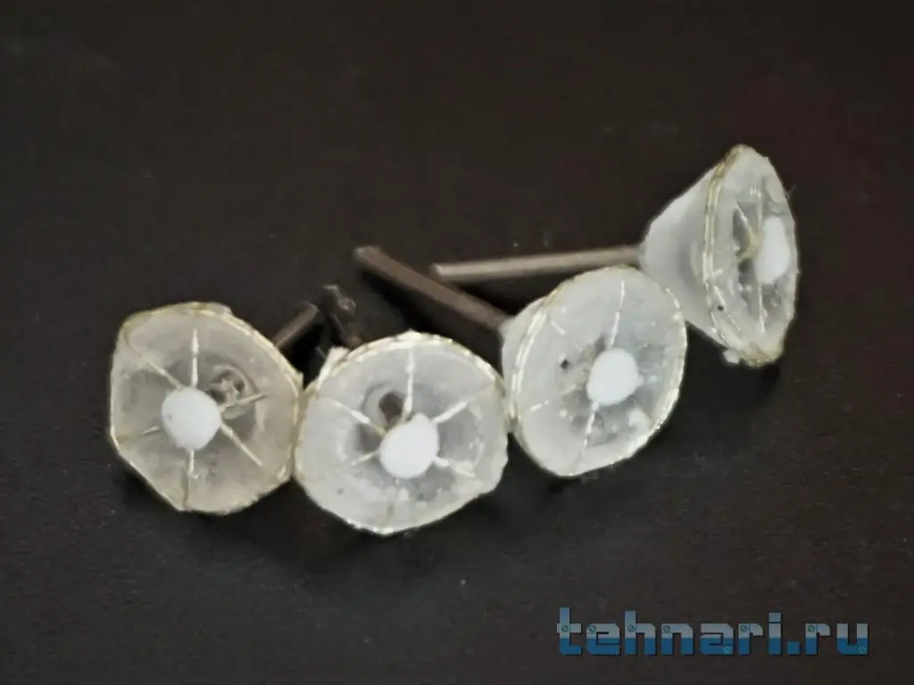

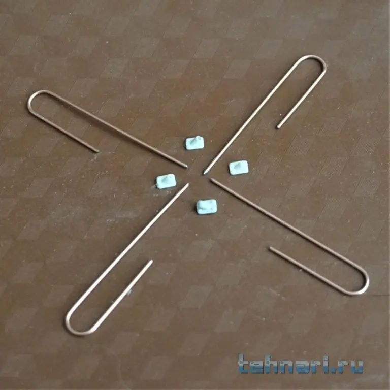

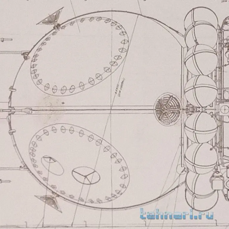

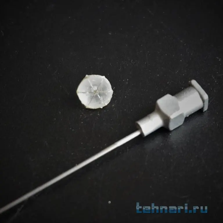

На чертеже кк"Восток-1К"на стяжных лентах видны четыре малонаправленные антенны, которые отсутствуют в наборе. Поэтому пришлось их изготовить из подручных материалов с последующей установкой на стяжных лентах.

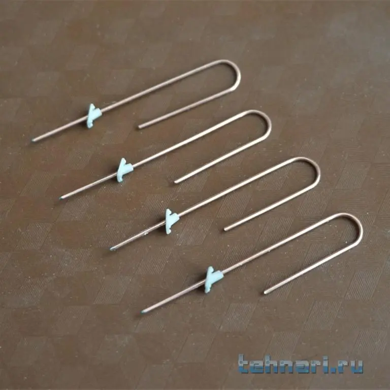

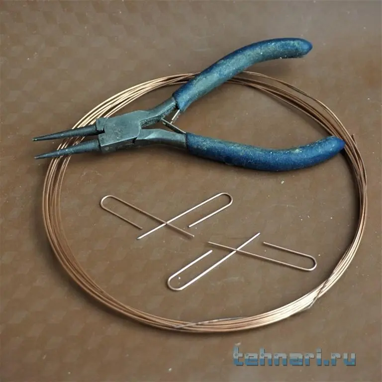

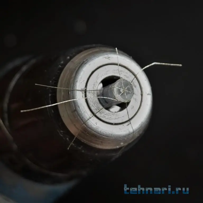

U-образные антенны командной линии радиосвязи выполнены из стальной проволоки Ф 0,8мм, укомплектованы держателями из набора и вибраторами, выполненными из кембрика.

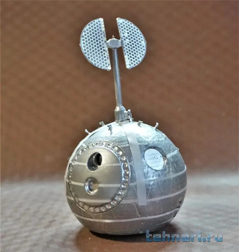

Вычленяем из платы фотоэчета два диска экспериментальной солнечной батареи и производим их гибку, руководствуясь инструкцией по сборке.
    31.6 KB · Просмотры: 27
    39.8 KB · Просмотры: 30
При помощи плоскогубцев произведена гибка дисков, после чего они жестко установлены на смоляную стойку, дополнительно крепящуюся к корпусу СА фототравленными растяжками. В реалии для постоянной освещенности Солнцем панели имели две степени свободы (вращение вокруг вертикальной оси стойки и вокруг горизонтальной оси) и управлялись специальным приводом, имеющим датчик направления на Солнце. Подобную вещь с возможностью изменения положения панелей солнечной батареи относительно двух осей выполнена мною и на модели, с дополнением ее двумя осями из проволоки. На корпус СА кк"Восток-1к" наклеены ленты, закрывающие стыки колец огнеупорной теплоизоляции.
