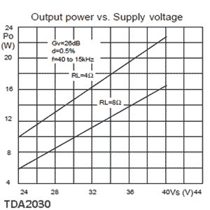

Хотя чёто мож не такой какой-то график но по не му вродя даж больше 10вт, да и в Т.Х при энтой напруге рапря указано было 10, мож и 6.85 ни помню! _+15 энто жи 2-палярка!30 вольт-то получеатца, фсё верно 6.85, ни путай Сань!

Больше 10 вт я на этой микре НЕ СОВЕТУЮ выше возрастаит РИСК получить ИСКАЖАЛОВО!
Из датика на эту пятиножку-"Коэффициент усиления в усилителях с обратной связью не должен быть менее 24 Дб, теперь остаётся перевести РАЗЫ в Дб!
Коэффициент усиления 10 как сделано в блоке Рапри УМ1 дал по онлайн калькулятору значение в 20 Дб, что меньше 24 Дб, Вчера с помощью тестера пытался проверить "сгоревшие" 2030, сравнивая результаты с новыми МСХ,И как -то внутренний голос мне указывает на точто большая вероятность того, что они окажутся целыми! И т.к на Плате ум сгоревшими оказались резюки Цобеля, которые на заводе установили мошью аж 0,125 вт, то скорее склоняюсь к версии, что это была не постоянка а хватанул возбуда, те умзч потерял остойчивость, теперь надо думать как проверить катушки НЧ динамиков без отклейки Диффузоров!
У меня получилось, что Кус в такой схеме не должен быть меньше 20 раз. Т.е наверно лучше сделать по Д.Ш. те подгонка под 0.7 в эфф входного была сделана на заводе НЕКОРРЕКТНО! У кого нибудь есть данные по чувтвительности 2030?
Снижать Кус можно, но с дополнительной коррекцией.
Рассчитанная входная чвствительность справедлива только при фиксированном питании.
Без обратной связи микросхема имеет огромное усиление по напряжению. Замыкая петлю и ставя делитель на выход мы и регулируем это усиление, попутно линеаризуя наш УМЗЧ. Чем меньше усиление схемы, тем линейнее УМ и меньше искажения и тем менее устойчив наш УМ без доп коррекции.

. Ну опять спорить не буду, вчера поднял записи свои-6.85в получил, но резистор нагрузки был 8Ом, напруга 30в, да около 5-6 ватт но на 8 Ом! Неужели на 4 до 10 не дотянет?
