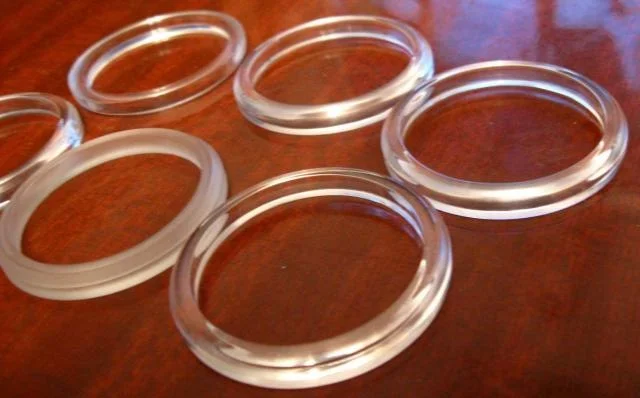

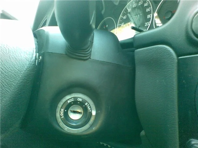

Здравствуйте уважаемые форумчане! Подскажите как можно изготовить не имея токарного станка в домашних условиях вот такое кольцо для замка зажигания?

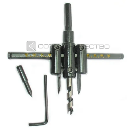

Либо с помощью циркуля разметить, потом выпилить и дорабаотать напильником, либо можно попробовать вот такой штукой.

вот я так примерно и представлял ))
Обычным лобзиком и наждачной бумагой. При некотором желании можно закрепить в патроне дрели и выточить как на токарном станке.
можно взять 2 коронки по дереву маленькую и побольше вставить их одновременно в оправку обе и высверлить...потом конечно придётся напильничком чуток поработать

Если бы надо было много, а одна штука - лобзик, напильник, шкурка !!! :tehnari_ru_953:
