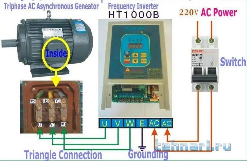

С частотником подключается так, двигатель 220/380 в треугольник, на картинке
частотник всего 1,5кВт, вам нужен мощнее. Ещё не каждый работает от одной
фазы, но есть такие универсальные, в основном небольшой мощности, вроде до 15 кВт.

Здравствуйте,все. Спасибо за обьяснение, но вы право выбора подключения предоставляите мне. Но выходы концов надо тоже прозвонить и подключить правельно, я извинясь конечно если я с этим ни когда не сталкивался, истественно боюсь , что-нибудь спалить. Конечно для подключения договорюсь с хорошим электриком.
Пока к сожалению не могу наити нормального. Один приезжал, зачем-то предложил семи киловатный свой движок и подключить через коддеры.
И так , что я понял.
Тот мотор ,что выше на фото, нет смысла подключать. ПИТАНИЯ НА НЕГО НУЖНО БУДЕТ БОЛЬШЕ ,хоть звездой как есть, хоть разрезать провода обмотки и вывести к трем существующим еще три получиться шесть концов т.е треугольник.
Есть смысл подключить второй мотор, каторый с табличкой такой -же самый по виду но с шести концами на выходе. его данные 220/380V 4,5 кв. Если я правельно понял вас, что в этом моторе заложено на заводе параметры так , что я подключаю его треугольником и к нему подключаю Ч,П. Этому мотору нужно питания от Ч,П(мощности), меньше чем первому, а оттдача будет больше чем у первого.
мощность будет одинаковая, что у звезды включенной на 380в, что у треугольника включенного на 220в ( для одинаковых двигателей естественно), просто у ЧП с 220 на 380 будет более сложная схема, соответственно меньше надежность, а также в вашем случае, как вы убедились сложно, а может и невозможно найти ЧП необходимой вам мощности.
по поводу подключения - выложите фото клемника, я думаю вам помогут
Пока писал 49 и #50 (permalink) получил от вас все то , чего мне не хватало. С такими картинками легко будет подсоединить СПАСИБО. Но все же по #50 (permalink) ответьте пожалуйста.
так вроде бы ответил

Но вопрс? Первый движок с тремя выходами, а второй с шести, ели их подключить на треугольник оба, потребляимая мощность будет у них одинаковая.?
Ну конечно первому из его обмотки вывести еще три провода к трем существующим для подключения треугольник.
если двигатели одинаковые то да, но похоже тот двигатель уже перематывали, так как с завода обычно для таких двигателей предусмотрено оба режима. без специалиста я бы не советовал вам разбирать обмотки двигателя

Здравствуйте, все. Наконец-то подключил станок с двигателем 4.5 к.в.
Купил частотник максимально сильный 3.7 к.в каторый работает даже с просевшей напругой от 180в как в моем случае .
На всякий случай купил , поставил трансформатор 12к.в , от него собственно и узнал от какой минимальной напруге работает частотник, на дисплее цифры вход и выход. Путем отключения трансформатора.
Пригласил толкового электрика и он мне подключил. Рабочую проводку станка мы обошли, лиш только от частотника вывели провода на включение шпинделя станка в перед , назад.
