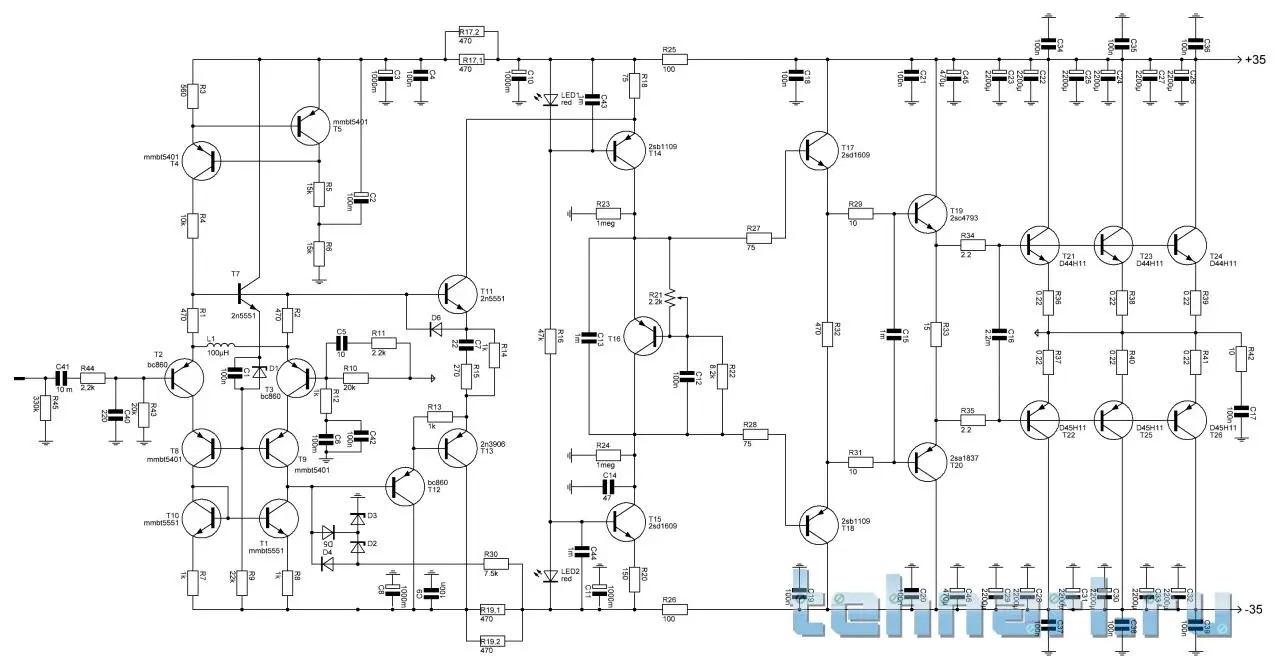

Приветствую форумчан. Vadim 161 уже видел, может кому тут будет интересно собрать и послушать несложный усилитель с высокими симуляторными характеристиками. КНИ на 20 кГц менее 0,000,06%
Т.к. концепция миниамп, то выходники использованы в ТО-220, много СМД компонентов. Размер ПП 140*62 мм. ПП разработана под ЛУТ, спокойно делается дома на кухонном столе. :)

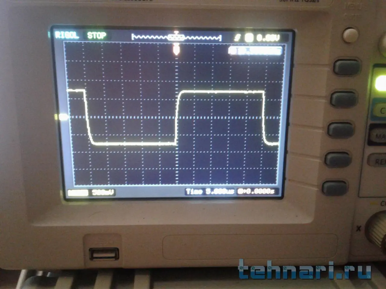

Ограничение 20 кГц
ПХ 20 кГц
Молодец, что и здесь разместил. Кстати, прикрепляю модельку в LTs-е, быть может кому интересно будет покрутить
Кстати, слушай, а чего ежели R30 поставить SMD 2512 ? Удобней будет, чем выводной под плату паять.
Можно попробовать. Просто у меня таких нет, потому полуваттник выводной.

О интересно!!Дайте схему в хорошем качестве а то ничего не разобрать из первого поста.
Илья, схема в нормально качестве. Что именно тебя не устраивает?
Ты решил это повторить? Дерзай! Я давно заметил в тебе потенциал.
Меня сразу пугают 9 транзисторов во входном каскаде,гы.

Усилитель тогда интересен, если в нем есть некая идея. У Акулиничева токовый шунт предотвращающий отсечку выходных транзисторов. У Шмидта RLC мост компенсирующий искажения ВК работающего в классе С. У Лайкова реализация режима ЭА. А в чем изюминка этого усилителя? Каких-либо оригинальных схемотехнических изысков здесь нет. Просто набор ранее использованных в разных усилителях решений. Усилитель настолько не интересен со схемотехнической точки зрения, что на том же паяльнике после пары страниц вялого обсуждения народ покинул тему. Измерения в железе никто не делал, а симулятор может нарисовать что угодно, особенно ЛТ-Спейс. Никто не занимался оптимизацией схемы, даже finn32 это не интересно. Входные каскады явно можно упростить без потери качества, но

Схема и ПП есть, кто захочет- повторит. Нужен осциллограф и генератор плюс немного терпения. Упрощать и переделывать ничего не буду, нет ни времени, ни желания. 3 трехрублевых транзистора роли не сыграют.
Имеет ли эта схема право на жизнь? Конечно же ДА, как и тысячи других никому (включая finn32) не интересных схем, . Поэтому если и говорить о "непонятно с чем возится", то это относится в первую очередь к этой схеме, а вовсе не к тому что народ на этом форуме собирает.
Мне вообще непонятно зачем выкладывать схему которую в железе никто толком не тестил и оптимизацией её даже сам автор не занимался и не желает заниматься. Чисто как образец умения составлять схемы в симуляторе?

Усилитель был предложен на форуме RCL Виктором Жуковским. Первоначально макет был собран на несколько иной ПП, проверена коррекция, устранены проблемы с ограничением по советам Юрия Uri. Схему решил не нагружать интегратором и защитой, применить по возможности СМД компоненты. Последняя версия ПП вместилась в 140*62, что позволяет устанавливать ПП на довольно узкий радиатор. В выходном каскаде применены транзисторы в ТО-220 от ST, довольно дешевые и высокочастотные полупроводники D44H11/D45H11.

Повторюсь ,я собирал этот усилитель , и помогал мне finn32 .Только это было на другом форуме и намного раньше чем подобная ветка появилась здесь. Собирать или не собирать личное дело каждого. Лично меня он подкупил не сильной сложностью и высокой линейностью. Никога не собирал и не слушал усил с высокой линейностью , пусть пока даже без измерений в реале , а только в симуляторе.Просто стало интересо.
По звуку нейтрален , ток покоя стоит как вкопанный до мВ та, выбросов нет.Буду оформлять в корпус.

Никто там ничего не оптимизировал. Схема была немного скорректирована для доведения её до работоспособного в железе состояния и всё. Обычные работы по наладке. Когда finn32 опубликовал тему на паяльнике, и ему там предложили упростить схему ввиду её неоправданной сложности, он по сути всех послал. Ну народ из темы и ушел. Он даже проигнорировал советы Юрия Uri.
Впрочем отказ от оптимизации этой схемы понять можно, ибо она тогда превратится в подобие ОМ2.7. А зачем нужна вторая ОМ2.7?

Автор схемы не я, я не инженер и не симуляторщик. Просто люблю повторять понравившиеся схемы в железе и отслушивать. Колобок предложен Жуковским, совместно допилен на RCL и потом с Юрием на Паяльнике в ЛС. В симуляторных данных правда имеется, в УВИЛ намеряли 3 ноля после запятой на 10 кГц. Колобок дб измеряться получше в силу некоторых схемотехнических особенностей.
На сей день таки да, этот проект для меня пройденный, но это не значит, что усилитель плохой. Очень хороший глубокоосник с нейтральным, правильным звуком. Как многие и хотят и любят. :)
