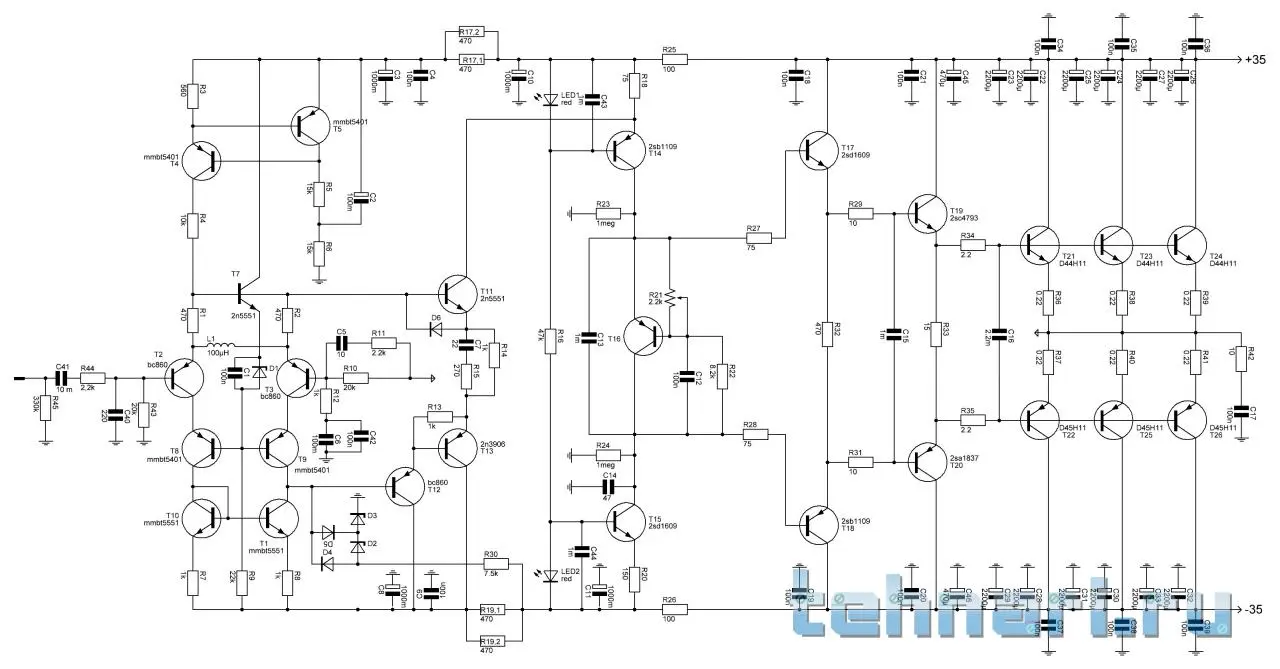

Ты вообще имеешь хоть малейшее понятие что представляют из себя усилители Жуковского? Это мутанты. Жуковский взял тело (КУН и ВК) от Сухова ВВ89 и подставляет к нему головы (дифкаскад) от других усилителей. Немного танцев с бубном (симулятором) и вуаля! новый усилитель готов! Будет ли он издавать звук? - наверно.
Но я не отговариваю. Я только не вижу смысла в сборке этих мутантов. Сухов 89, собранный на современных деталях и оптимизированный под них, скорее всего играть будет лучше, но в крайнем случае не хуже.
Я с уважением отношусь к Вашему мнению. Но все усилители структурно состоят из узлов, кубиков по простому. Все эти кубики давно известны , изобретены много десятилетий назад, расписаны в технической литературе . Поменялась только элементная база и средства измерения и диагностики. А конструкторы комбинируют и переставляют эти кубики как конструктор, ну и прогоняют в симуляторах, и т.д. и т.п. Так что, любая конструкция - это в принципе, как Вы их называете, мутант. А собрать очень любопытно , если время позволит. И сравнить с чем нибудь популярным в народе.
В этой конструкции применена еще коррекция с индуктивностью в дифкаскаде. Похожее решение я встречал у Витушкина Телеснина, лет 30- 40 назад( Радио, что то типа устойчивость и естественность звучания. ). Отзывы у повторивших очень положительные были.
Ничего подобного. Каждый проектировщик старается вложить какую-то изюминку в свой усилитель. В Стоункольде это мост между драйверным каскадом и выходным, который должен гасить искажения ВК. У Сухова компенсатор проводов к АС. У Лайкова режим супер А. У Стельмаха оптимизация классической схемы до простого и при этом высококачественного усилителя. А усилители Жуковского совершенно никакой идеи не несут. Вот это переставление кубиков без какой либо идеи, это чистой воды онанизм.
В музыке 7 нот . Композиторы всячески их комбинируют, т.е. передвигают кубики в разной последовательности. А какое многообразие и какие шедевры в итоге!

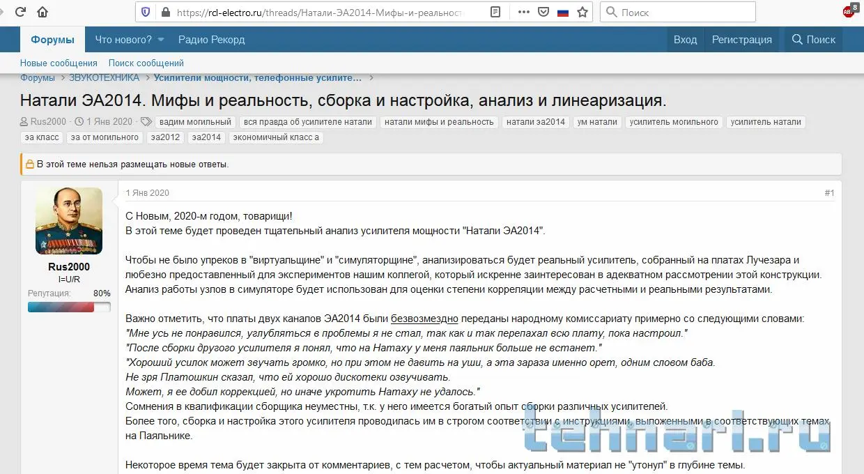

Зашел. Но лучше бы не заходил. Почитал темы, у людей явно проблемы с психикой.
Один из примеров. Только один, но там весь форум неадекватными комментами усеян.
Это насколько должно где-то пригорать, чтоб в праздник, 1 января, открывать тему разборок с Могильным? Это разве нормально, когда какие-то виртуальные разборки для человека важнее семейных радостей праздника?

Схема совсем не проста. Из неё можно выкинуть около трети деталей без потери качества, а может даже и с улучшением. Это и называется оптимизацией.
Можно подробнее? С обоснованием выкидывания каждой детали? Интересно мнение специалиста.
Пожалуйста! Выкладываю мнение специалиста: Дуглас Селф "Проектирование УМЗЧ". Всё очень подробно расписано по каждому каскаду, по каждой детали. Если осилишь, сам поймешь какую лажу собирает Жуковский.
Параллельно с Селфом рекомендую читать Данилов А.А. "Прецизионные усилители низкой частоты". Книга схожа с Селфом. Но в распространяемых в интернете переводах Селфа много "опечаток" в схемах и цифрах и не всегда понятно о чем речь. У Данилова эти же схемы в правильном виде. Опираться следует на текст Селфа, а схемы сравнивать с теми что у Данилова. В целом идеи у Селфа более обоснованные, но некоторые моменты у Данилова описаны более подробно и легче для понимания.
Не, это отмазка. Твои слова были, что можно выкинуть детали без потери качества. Пожалуйста, с пояснениями.
Сельфа читал, у него свои тараканы.
У Жуковского две основных религии: монопетля и ОБ в выхлопе УН. Ну и тройка повторителей в ВК. Если он собирает лажу по твоему мнению( и не только он), значит должно быть обоснование от тебя по пунктам: в чем лажа, почему оно лажа. Чтобы люди понимали, что ты не просто хаешь чью-то схемотехнику, не вникая в суть, а действительно понимаешь о чем говоришь. Книжек разных и я могу насоветовать, а нужны аргументы.
Ничего ты не читал, а если читал, то не осилил. Иначе бы такие вопросы не задавал. И знал бы, что даже тройка ВК имеет искажения на два порядка выше чем простой дифкаскад с простым токовым зеркалом. И всю эту хрень из 11 транзисторов, которую навернул Жуковский в первом каскаде, можно заменить семью транзисторами. К тому же, учитывая к-нт усиления в 21, источник тока лучше сделать с диодами, иначе диффкренциально-фазовые искажения не позволят получить низкий Кг.

Он вообще опнытый на всю голову. Его Бог ЛТспейс. Вот показал ЛТспейс Кг меньше 0.001, значит усилитель хороший. А потом он проводит измерения с помощью звуковой карты, и смонтированный в железе усилитель у него показывает еще меньший Кг чем высчитал симулятор:hohot:
