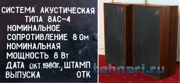

Добавлю и свои 5 копеек. Есть у меня акустика 8АС-4. Каждая колонка состоит из двух динамиков 4ГД-35. Лет наверно уже тридцать назад были и более экзотические 8АС-3 в пластмассовом корпусе и с переключателем на 2-4 Ом.
Если пластмассовые были реально просто ужасны, то та, что в деревянном корпусе не так однозначна.
Слушал Dire Straits на ней, через пару разных усилителей с хорошим источником. И все размышлял: что в этой акустике не так?
Вроде и тарелки слышно и середина неплохая и басуха именно больше похожа на реальную - не гудит и бочки четко прописаны, реальный "тук" прослушивается, а не "бум". И пришел к выводу, что назвать её хорошей акустикой мешает плоский звук. Просто плоский как доска. А это подходит не всем жанрам. Для Петросяна может быть и не плохо, но слушать симфоническую музыку или любую другую с большой плотностью не гуд.
Пойдет для непритязательного пользователя, любящего не столько музыку, сколько сам шум от неё.

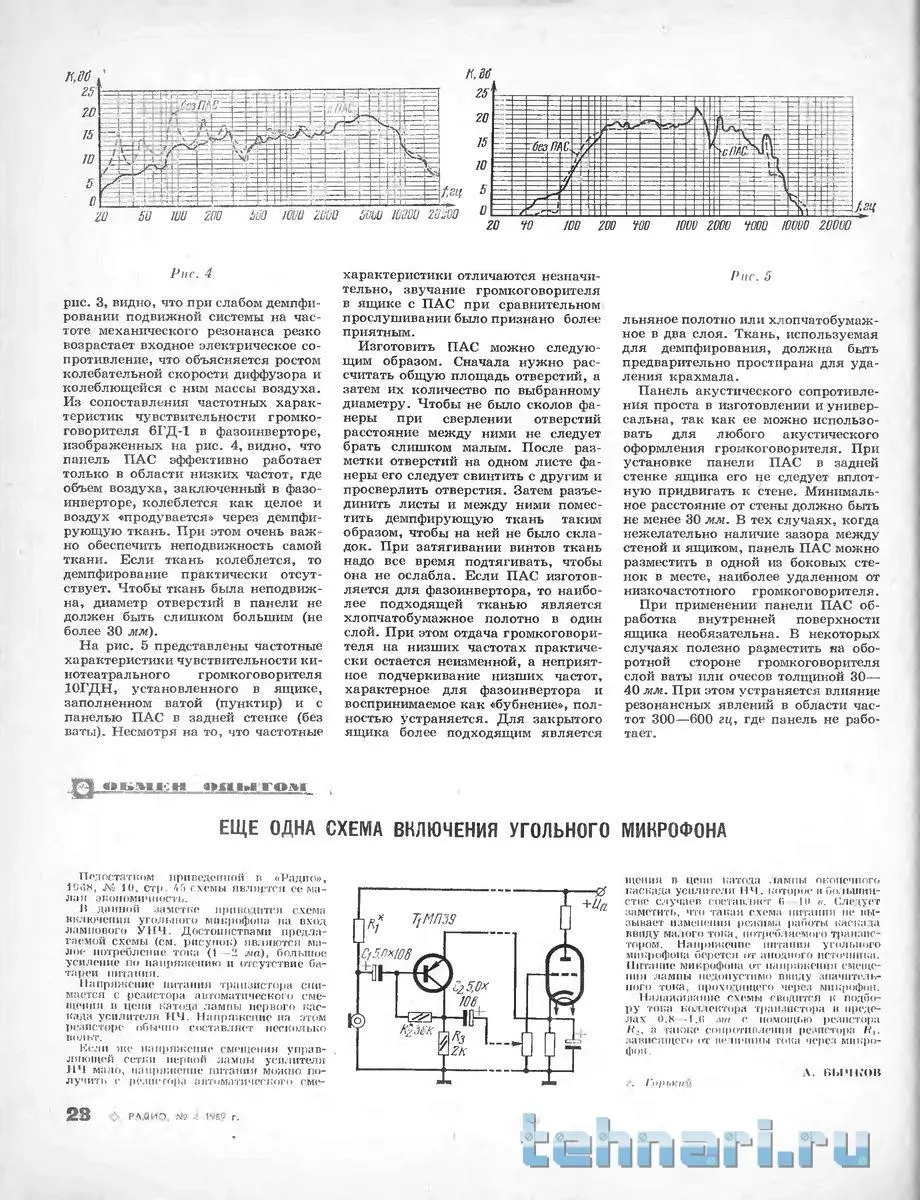

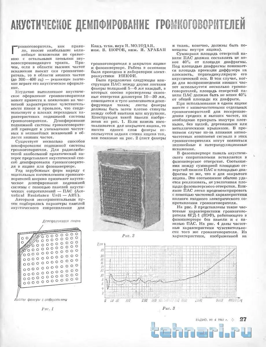

Специально для Вас - чукча, провел измерения в ARTA Limp динамика 4гд-35 в свободном пространстве и корпусе АС типа Аккорд 201. Параметры динамика в свободном пространстве: Fs=64.3 Hz, Qt=1.59, Qes=1.98, Qms=8.01, Vas=42.8 liters. Параметры того же динамика в корпусе: Fs=59.6Hz, Qt=1.2, Qes=1.86, Qms=3.39, Vas=41.9 liters. Видим, что резонансная частота понизилась, понизились и все добротности, особенно механическая. Так, что задняя картонка - это все-таки ПАС.
...провел измерения в ARTA Limp динамика 4гд-35 в свободном пространстве и корпусе АС типа Аккорд 201.... Видим, что резонансная частота понизилась, понизились и все добротности, особенно механическая.
Ну так любое акустическое оформление меняет параметры динамика, измеренные в свободном пространстве!
"Задняя картонка" никакого отношения к Панели Акустического Сопротивления не имеет
    186.6 KB · Просмотры: 574
    197.4 KB · Просмотры: 510
Нехай, не ПАС - уговорили. И тем не менее дырки в задней стенке Аккорд 201 оказывают (хоть и небольшое) влияние на добротность.

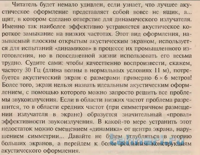

А делать конструкцию типа ЩИТ (или как ее там называют) не целесообразно, так как при сборке я оринтировался на то, что бы было по компкатней, то есть собрал мобильную колонку
