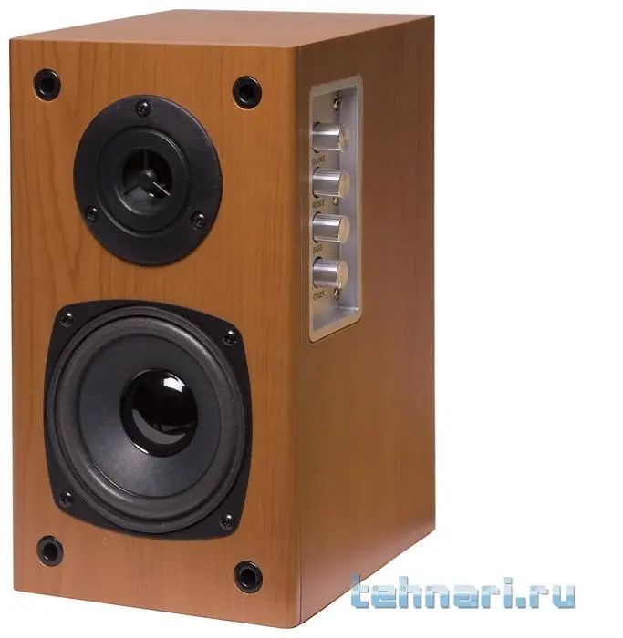

Чтоб не было призвуков переотражения звуков от стенок отверстия, динамики принято крепить снаружи короба. Заодно решается проблема эстетики отверстия. Причем крепить снаружи короба не облагороженный декоративным кольцом динамик не брезгуют даже некоторые крупные фирмы, пусть и китайские. Пример SVEN SPS-611.
Завод производитель (как я понял) не предполагал крепление динамиков наружу, в родных, плпстмассовых колонках он крепился из нутри. При сборке была мысль сделать так, но что то мне подсказали, что так не надо....
Это делалось с целью упрощения технологии изготовления корпуса колонки, одна отливочная форма и.. все.
То есть если я закреплены их с наружной стороны, то я ничего не потеряю? Кстати вот фото динамиков
    41.9 KB · Просмотры: 43
    37.6 KB · Просмотры: 52
Именно так, только не забудь сделать прокладки под динамики. Я обычно использую пенополиэтилен (теплоизоляция, бывает с фольгой и без) 2-3мм толщиной, отлично обжимается корзиной и хорошо герметизирует.
Нужно ли делать углубления под крепление для динамиков?
Исключительно по Вашему желанию, соображения чисто эстетические.
А как на счёт использования резины?
Только если она достаточно мягкая.
Как сказал Викторович, только мягкую, и не сырую, иначе потом проблематично снять будет...
Можно герметик использовать, нанести по контуру динамика на корпус, подождать пока герметик застынет (тонкий слой наносить) и прикрутить динамик.
Можно и двухсторонний скотч, главное "затупить" верхний слой, чтоб не приклеивался к динамику.
