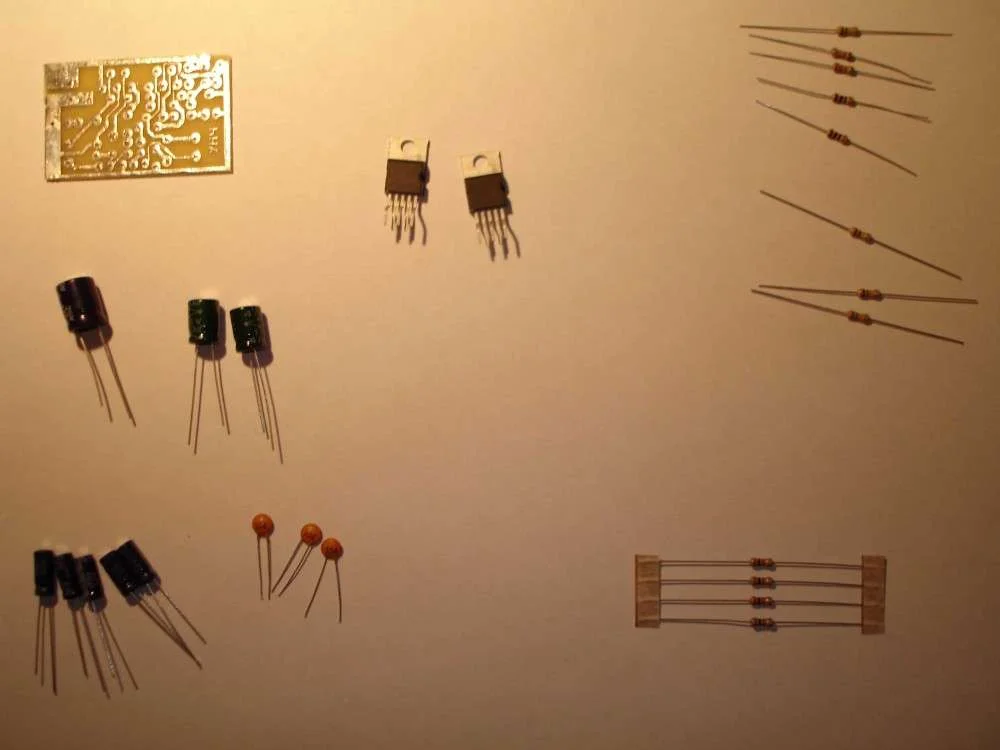

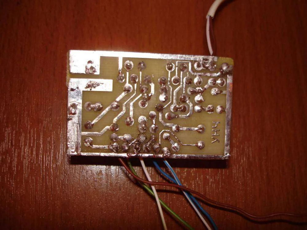

Решил сделать колонки для телефона, стобы не парится купил радиоконструктор УНЧ 2х20 и 2 динамика. Собрал. И когда включил слышно только слабое хрипение, а не музыку. Собрал всё правильно проверял 10 раз. Что делать? помогите!

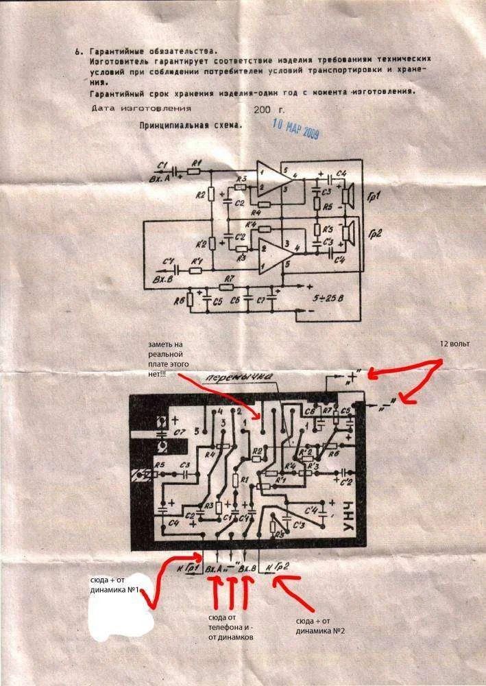

Может я что-то не так подключаю? И там изменения на плате и на схеме. На рисунке я подписал.
Отсканируй четче лист со схемой и печаткой.

Микросхему при монтаже не перевернули?
Ты минус от динамиков подсоединил к среднему выводу на входе?
от 5-той ножки 2-ой микрухи, по схеме должен идти + к этой ножке, на печатке его нет, это часто делают для того чтобы не работало устройство, случай былл:

дальше я незнаю что было, вот так вот, попробуй поставь перемычку от 2-ой микрухи 5-той ножки к + (шина "+" выше) сейчас пока немагу подправить, сижу с телефона, буду с компа, отмечу ошибку
Действительно, дорожки не хватает, однако это повлияло бы только на один канал.
Long Cat правильно заметил выводы микросхемы тоже вожны
от второй микрухи 5 ногу переделал и перепаял всё аккуратней все заработало)))
