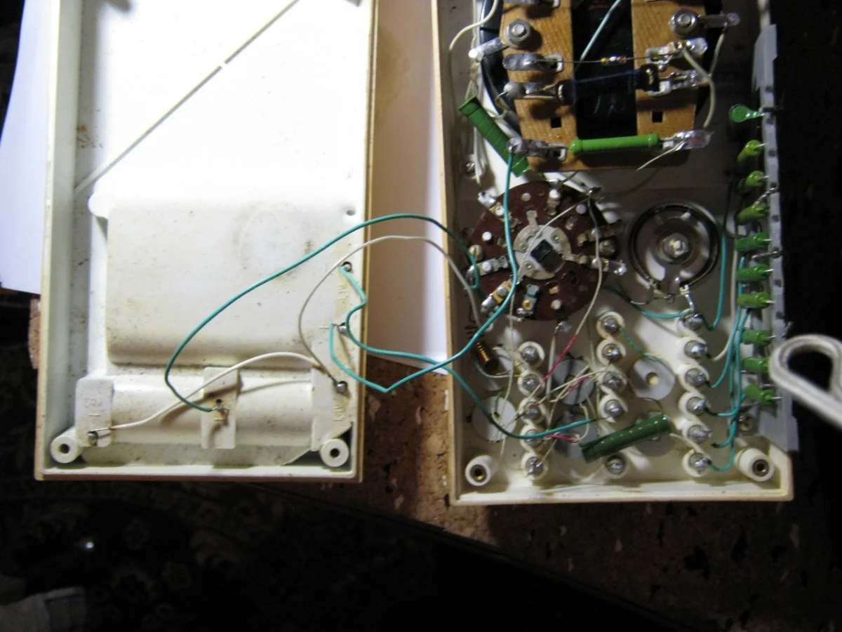

Здравствуйте. Скажите пожалуйста, как сделать питание от сети 220?

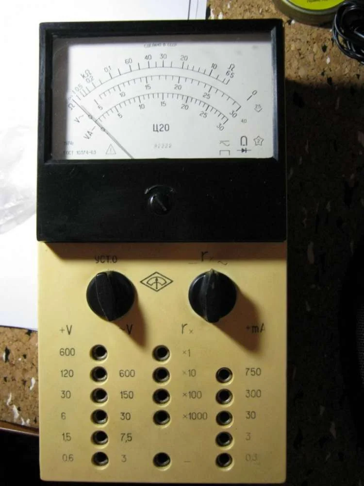

Фотографии.

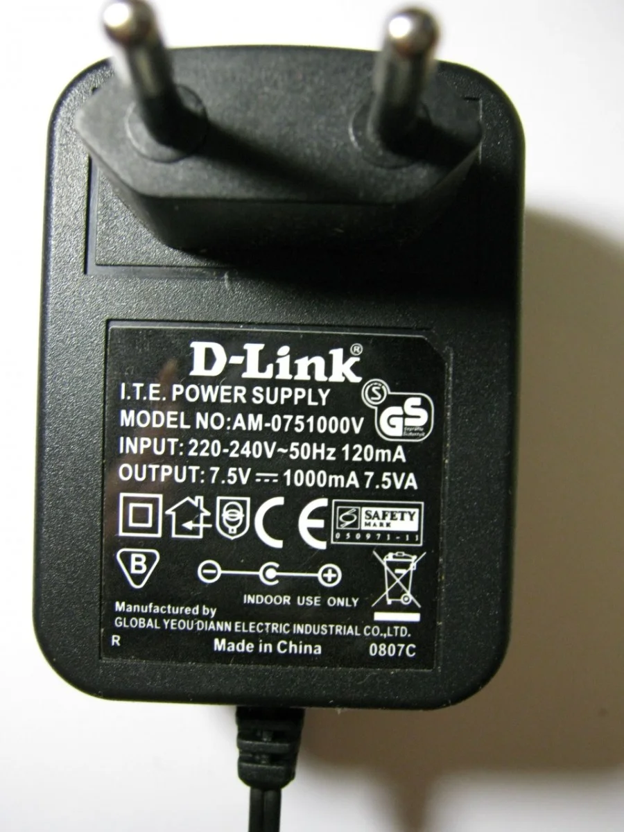

Есть такой блок.

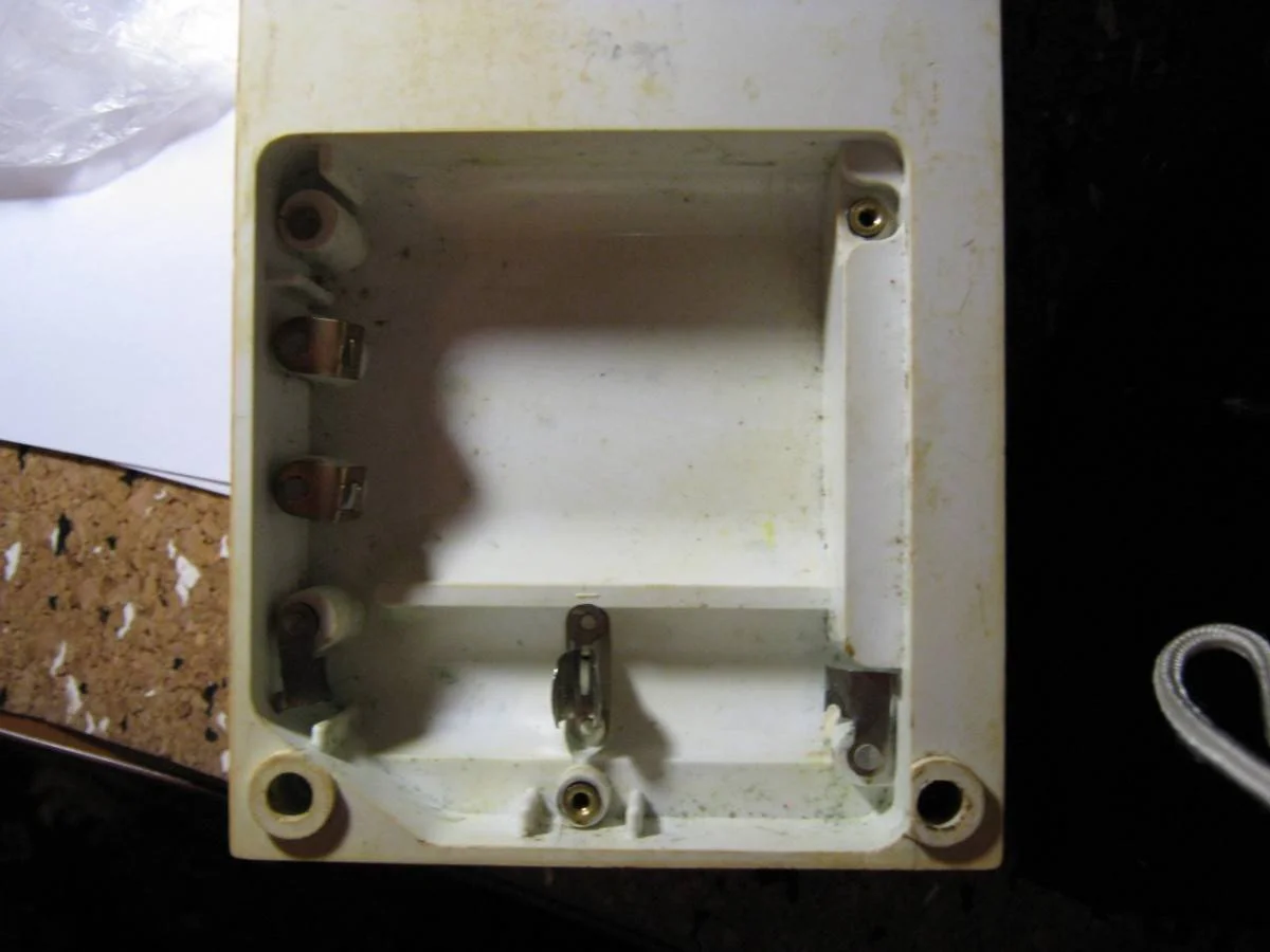

Можешь сделать и то и другое. На корпус поставь разъем под
адаптер от сети, только придется поискать 4.5V или универсальный
с переключателем. В нем есть переключатель, когда штекер
вставлен, батарея отключается. Маленькие батареи не снимать, они
служат для измерения больших сопротивлений ... :)
На 4,5 нет, иду за батарейками.
Что и универсального нет, с переключателем напряжений ???
Вообще ты прав, лучше батарея, ее хватит на год в легкую,
главное не забыть выключать прибор !!! :)
А если без малых батареек, что не будет работать?
Будет, только мерять х1000 не сможешь ... :)
Не за что, ПЖЛ ... :)
