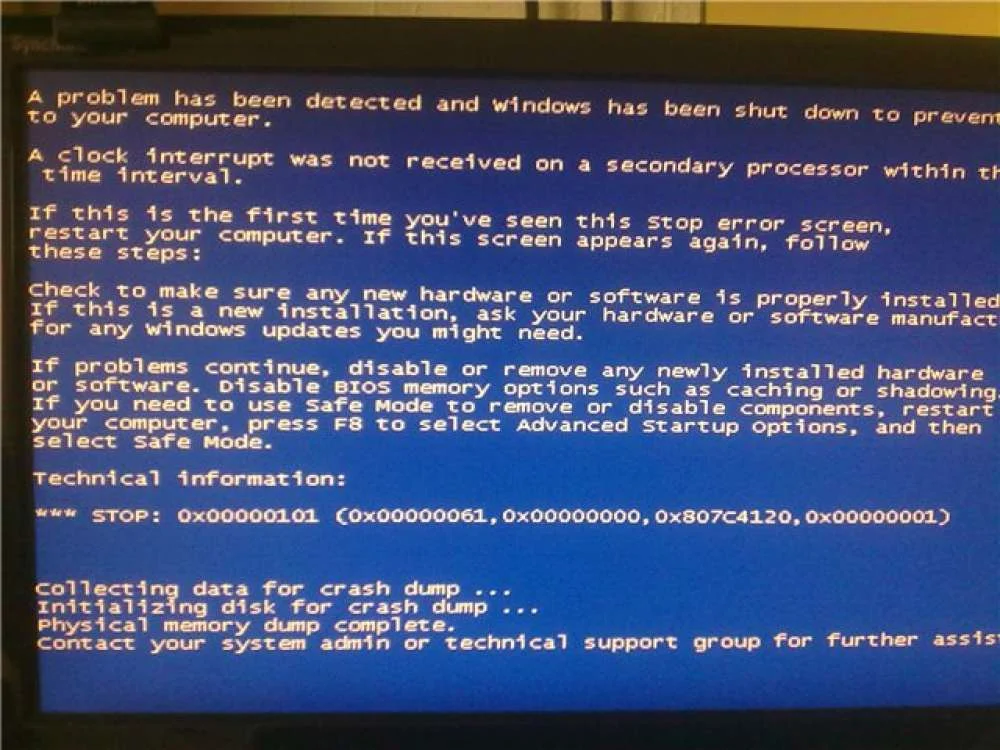

Помогите, пожалуйста! Что делать? комп сам перезагружается! синий экран смерти, чаще всего выпадает вот эта ошибка:
windows стоит сейчас седьмой. до этого был Xp проф 2 и хоум 2. ранее рабтал замечательно, данная ошибка с синим экраном сравнительно недавно. возможно ли мне ее самому устранить? или же нужно комп переть в ремонт? переустановка винды не помогла( заранее благодарен за помощь и отзывы

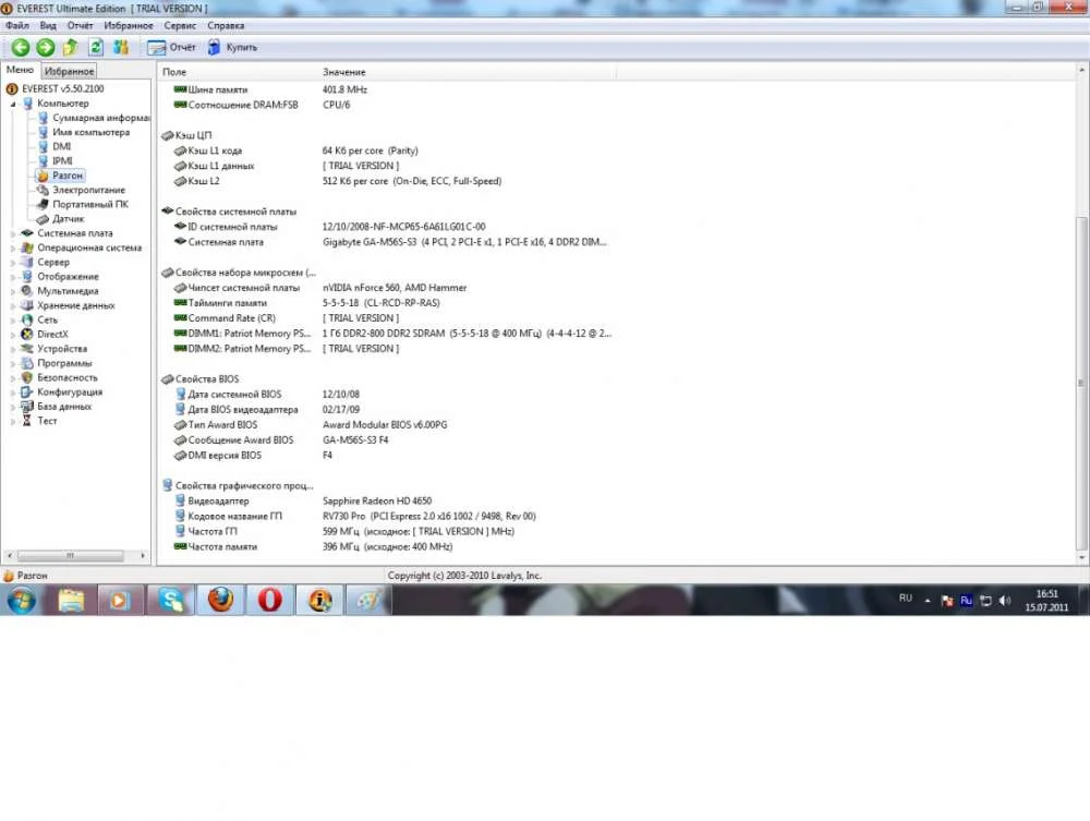

эм.. что еще нужно показать?
разгон
    48.4 KB · Просмотры: 507
    69.9 KB · Просмотры: 204
Ошибка 101 - отказ одного из ядер процессора.

похоже, что не помогло((( снова выбивает синий экран.. теперь код ошибки
0х0000000А - вообще разные выскакивают, но в основном та, что на скрине указана... 0х000000101

Разные stop-коды BSOD свидетельствуют о неисправной аппаратной части компьютера. Это могут быть: оперативная память, материнская плата, несовместимость памяти и материнской платы, неисправность блока питания, перегрев северного моста (для тех платформ, у которых контроллер памяти в северном мосту), некорректные настройки BIOS (тайминги, напряжение, частота).
Я бы посоветовал автору вопроса обратиться в сервис, иначе ковырять подобную проблему он будет очень долго.
Совсем не факт, на минуточку. У меня раз в неделю стабильно выскакивал BSOD при пользовании Skype'ом и ругался на звуковой драйвер. Проблема была радикально решена обновлением драйвера с офф. сайта материнки.
...да и вообще, BSOD- вовсе не обязательно "железная" проблема.
Дмитрий, речь идет о разных кодах BSOD. Я далеко не дилетант в данных вопросах, поэтому подчеркиваю - подобные симптомы указывают именно на "железные" неисправности. Поверьте на слово :)
Ну сам по себе, синий экран смерти, может быть вызван и программными проблемами, разве нет? А уже конкретные симптомы, коды говорят, откуда растут корни этой проблемы.
