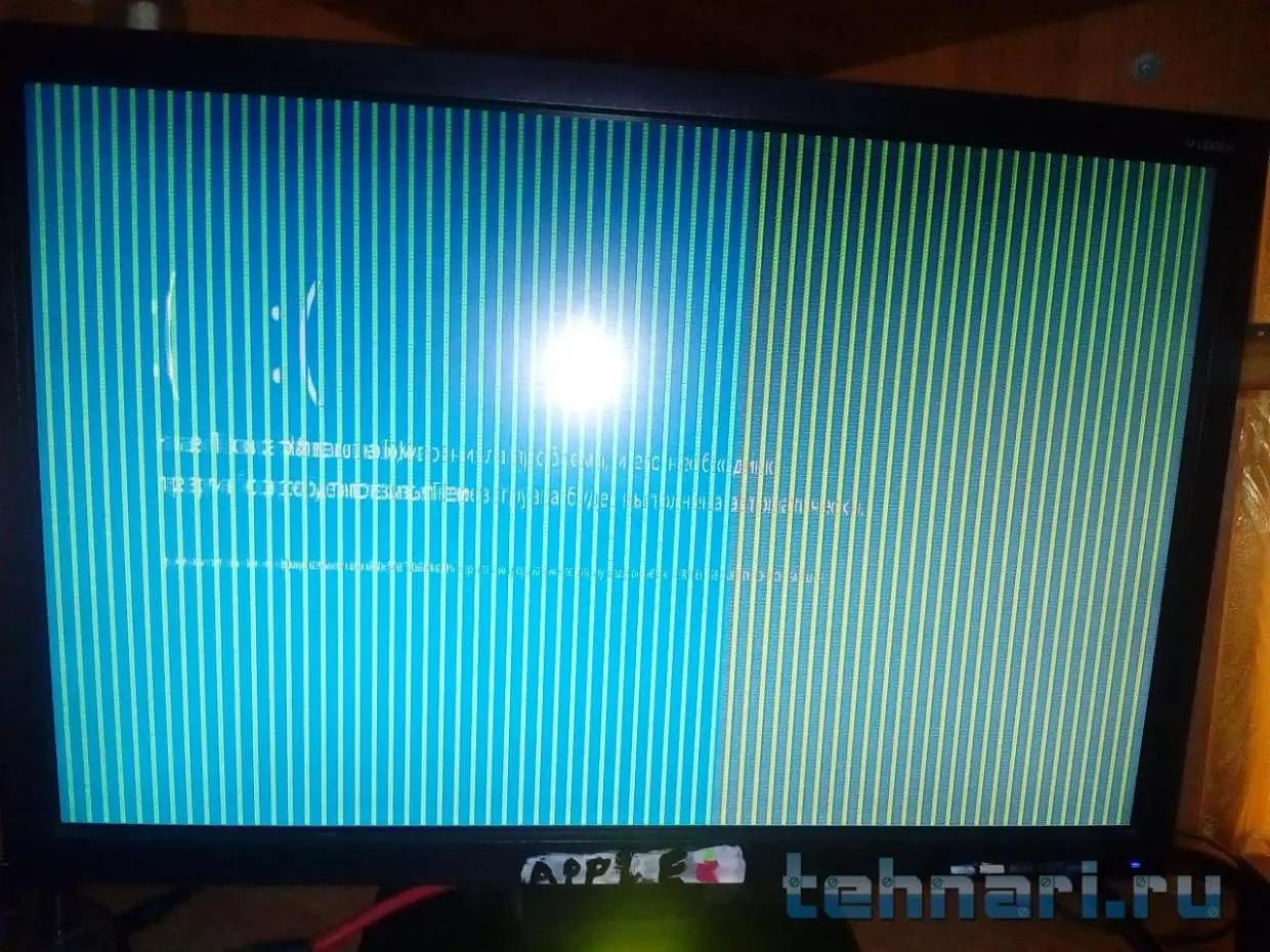

Синий экран смерти с вертикальным полосами
Nikolas23
4 Фев 2017
Ситуация такая:Время от времени на компе вылетает синий экран смерти с вертикальными полосами и сам комп зависает при этом.Происходит это именно во время просмотра видео в браузере,во время игр такого не наблюдалось.Видеокарта новая (AMD Radeon r7 360) 2 месяца ей.

По ходу отвал чипа.
По адресу C:\Windows\Minidump выложите дампы в тему.
Производим замер температур всех режимов до 100% нагрузки в помощь FurMark, Aida64, далее пишем результат! Исключаем не корректность драйверов установленных в системе, проверив их на валидность. Если всетаки подозрения сводятся к замене видео карты, произведем демонтаж из ПК, проверив ее в другой конфигурации, подобное повторяется, на руках гарантия, прямая дорога в сервисный центр. Ибо тут уже однозначно говорить об отвале чипа придется.
Прогрев не спасет, необходима полноценная замена старого, на новый чип.
