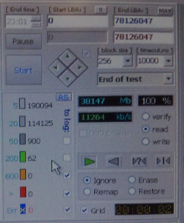

Вот "скриншот" с результатов теста викторией жесткого диска:
(пардон кнопки "скриншот" на этом ЮМПС нет, а ломать голову небыло желания)
Я так понимаю хард не проблемный?

на диске кроме 62 "(не очень таки ), но все же медленных" секторов - сбойных секторов нету .( возможно что эти секторы, могут повлиять ... висит при попытки чтения данных..)
