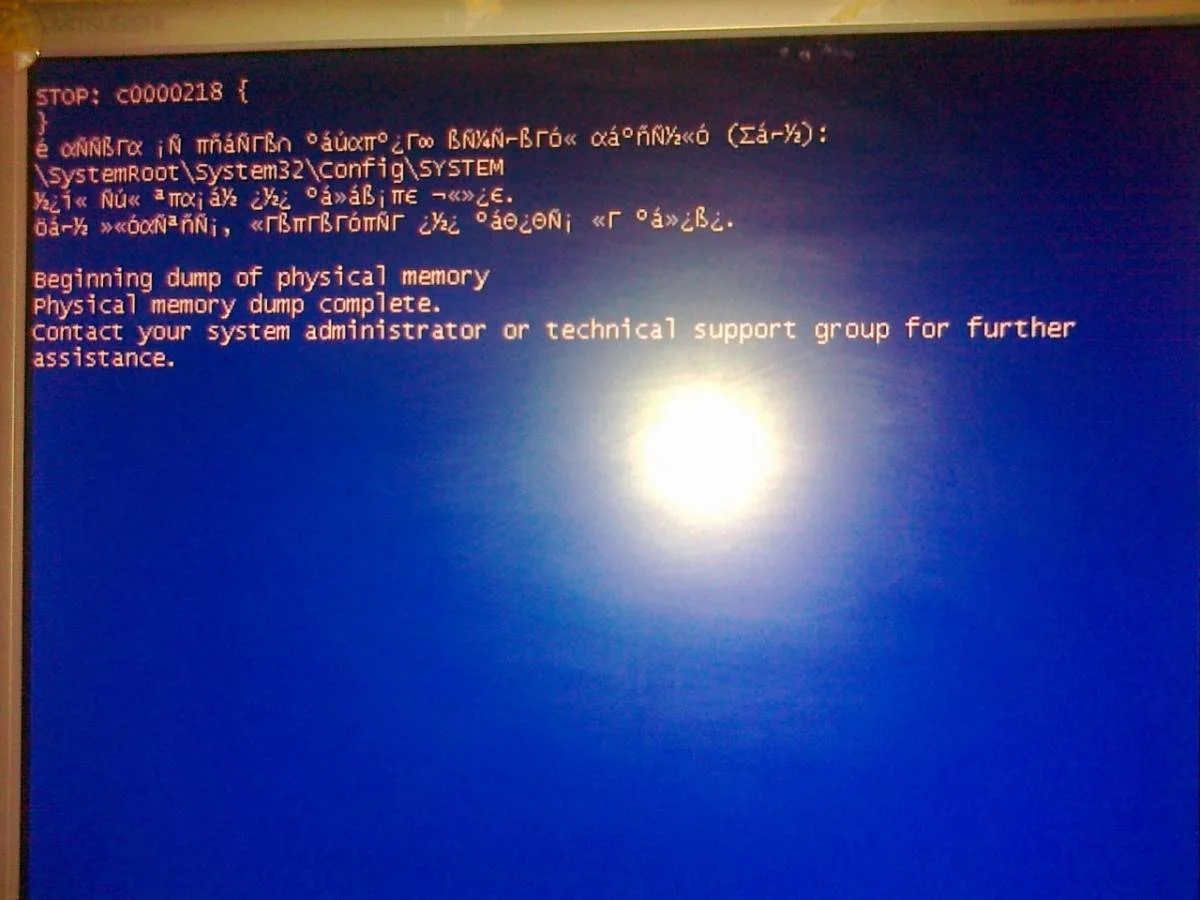

Здравствуйте, господа форумчане!
после загрузки компьютера, а точнее в тот момент, когда должен появится рабочий стол, выплывает сообщение(смотреть картинку) мышка и клавиатура не работают. мышка даже не светится. что это может быть? заранее благодарен! :)
З.Ы. возникло предпоолжение, что полетел блок питания. или по другому, пропали 5 вольт. только я вот не знаю, на мышку и клаву 5 или 12 вольт идуть...

Ну если бы полетел блок питания ты бы и до этой картинки не догрузился бы =)
Походу винда с чем-то конфликтует
Переустанови ОС
Ром тоже неработает, диск с виндой даже не видет, соответственно даже в биос не зайдешь, так как клава с самого начала не пашет.
замкнутый круг, блин.
может кто ни будь выразит свои идеи на этот счет?
конфликты с конфигурацией, пост проходит, система не грузится, судя по фотографии.
меняли комплектующие вашего компьютера?
напишите полную конфигурацию железа, будем разбираться.
если есть возможность залезть в биос и посмотреть напряжения, было бы неплохо. если клавиатура тоже не работает, то это либо просто ошибка (перепутали местами клавиатуру и мышь в PS/2 портах) либо серьезный повод задуматься. если конфигурация менялась давно и работала стабильно, тоже может быть вариант такой: блок питания работал в пиковой нагрузке на износ, вышел из строя. также можно померить напряжения мультиметром Как пользоваться мультиметром? (Технологии)
P.S. на PS/2 и USB портах питающее напряжение 5 вольт.

А мне кажется что мамка сыпется. Посмотри темпу ключей мамки. Какая модель?
хорошо бы услышать подробные коментари, на вопрос: а где смотреть эту модель?
полностью разберите системник, на минимальной конфигурации соберите, почистите мать, все разъемы, блок питания. если ничего не залито и конденсаторы все целые (старые электролитические опухали порой) и на блоке питания напряжения в норме (китайский мультиметр хоть и врет, но все в пределах, понять можно будет где напряжение нормальное а где сильно перекошенное, где вообще отсутствует). померить лучше с матплатой и без нее (для включения блока замыкаем зеленый и черный контакты, обязательно для нагрузки сидюк и винчестер хотябы. в минимальной нагрузке напряжения могут быть больше чем надо на 0,5-1 вольт). если и тут проблема не решилась надо менять маму, это она начинает кончаться.
