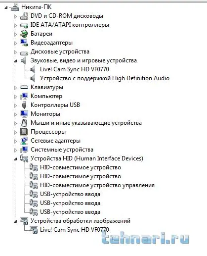

хуже когда микросхема сдохла тем более гроза была. проверь еще раз драйвер для этого чипа. правой клавой по мой компьютер - диспетчер устройств звуковые устройства имеются?
    25.9 KB · Просмотры: 123
А что-то я не вижу здесь драйвера встроенной в материнку карты звука Realtek ALC662
