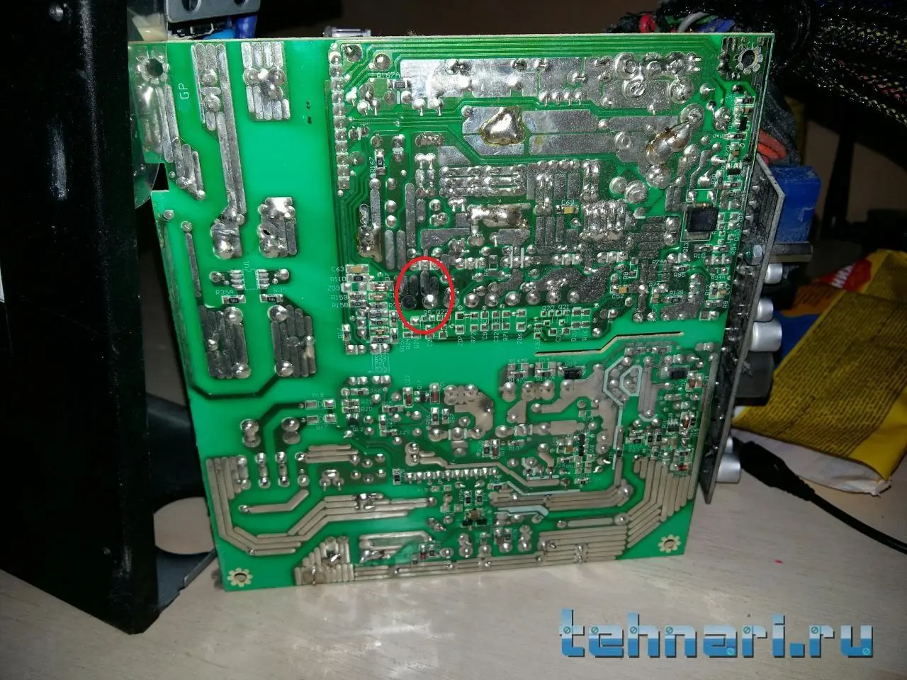

Компьютер перезагружается, ремонт БП

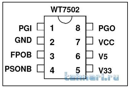

Это уже надо смотреть по ногам и обвязке. Простые пути редко попадают под наши ноги в сапогах и руки в паяльниках. Это супервайзор, больше я ничего не вижу.
Кинь, если не трудно, любую pdf_ку сюда, уж с форума я её выковыряю и подумаю.
Похож, очень. Плату бы с обеих сторон глянуть.
А вот скважность тут, вроде, может меня местные зубры поправят, не помогает.
докапывайся до платы и смотри по даташиту хотя бы напруги.
Понимаешь, иногда крупно везёт, и сразу какая-нибудь нога звонится. Или на питание, или на землю. Совершенно не важно. Но тогда вызваниваем, при необходимости поднимаем всё, что потребуется, включая саму мелкосхему. Находим дырку, и дело сделано. А если не везёт, только многоканаль осцилл... :(

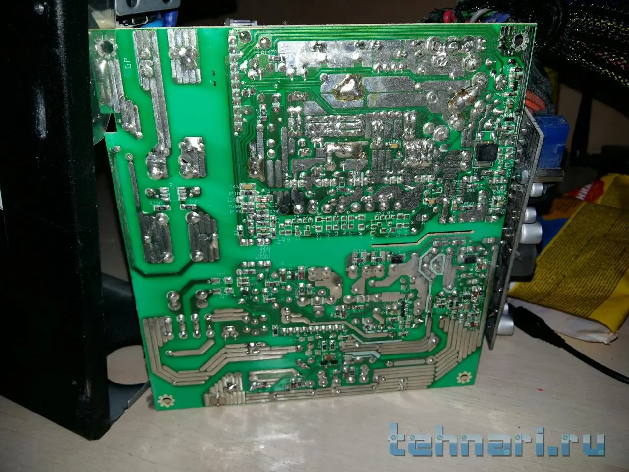

Тень какая-то...
Просто если вы из Новосибирска, я бы заплатил за ремонт. А в сервис нести не охота, там чаще всего мошенники, да и неисправность такая, что сразу не проверить.
если причина ребутов точно БП, и это доказано опытным путём, и кондёры не опухли, ищите холодные пайки, особенно в силовых цепях и мощных выпрямительных диодах.. часто их не опознать внешне, так как прогары могут скрываться под припоем.. лучше всего пропаять все силовики, катушки и кондёры, в блоках питания их не так уж и много.. паяет эти платы "волна", а это значит, что холодные пайки будут сто процентов..
Рядышком, но ради такой мелочи... Не получится.
А на тень не похоже.
Сижу, пытаюсь углядеть... Не тень.
У тебя как с глазами и навыком поиска волосяных паек?
Лучше иметь 8-кратную лупу. Хорошо бы двойную и с подсветкой.

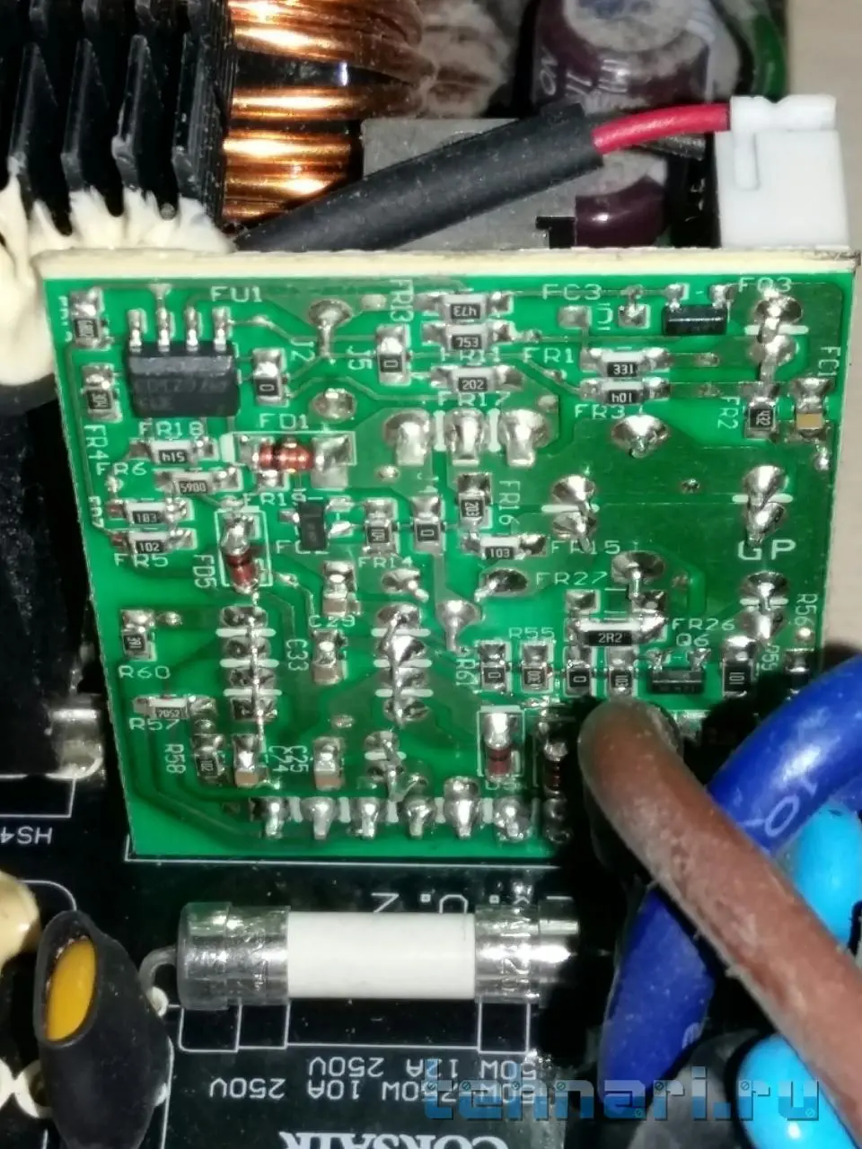

И дополнительную плату я вижу с одной стороны. А нужны сразу обе.

Твои вроде все прогрузил, но верхнюю сторону вижу только слегка обзорно там, где я о ней говорил. А очень желательно подробно. Не бойся, официальный ремонт в любом случае, в Нске, будет стоить почти столько же, сколько новый блок. С нами у тебя есть шансы, и самое главное: у тебя есть возможность учиться! Учёба всегда стоит дорого.

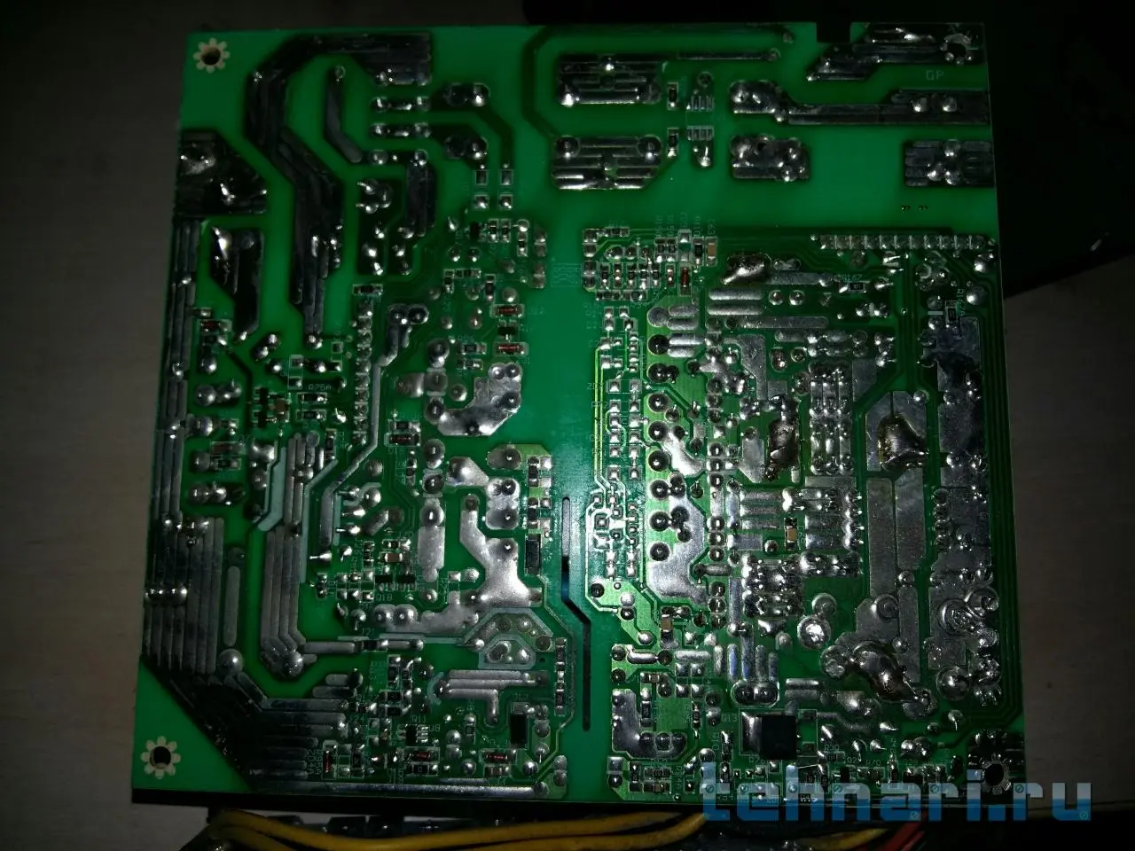

Вроде пропаял все силовые элементы. Мало, что припой на пате плавился только при 450 градусах, так еще и сантиметровая куча припоя посреди платы, которую просто не получилось расплавить. Поставил обратно на сервер. Сейчас надо как-то словить перезапуск.
При перезагрузке удаленный доступ должен вылетить. Так и узнаю. Если все будет норм, верну на этот ПК и там точно видно будет.
нельзя эти платы фенум дуть, это гетинакс, полопается сразу их по этому "волной" и паяют
Не знал. Но я уже просто пропаял, как написал. По крайней мере, хуже не стало. Буду наблюдать, выключится снова, напишу.

Прочекал супервизор:
При включенном БП:
1 - 1.37
2 земля
3 - 0.32
4 - 0.08
5 - 3.35
6 - 5.05
7 - 11.61
8 - 4.94
При выключенном БП:
1 - 0
2 земля
3 - 4.36
4 - 2.66
5 - 0
6 - 0
7 - 4.47
8 - 0
