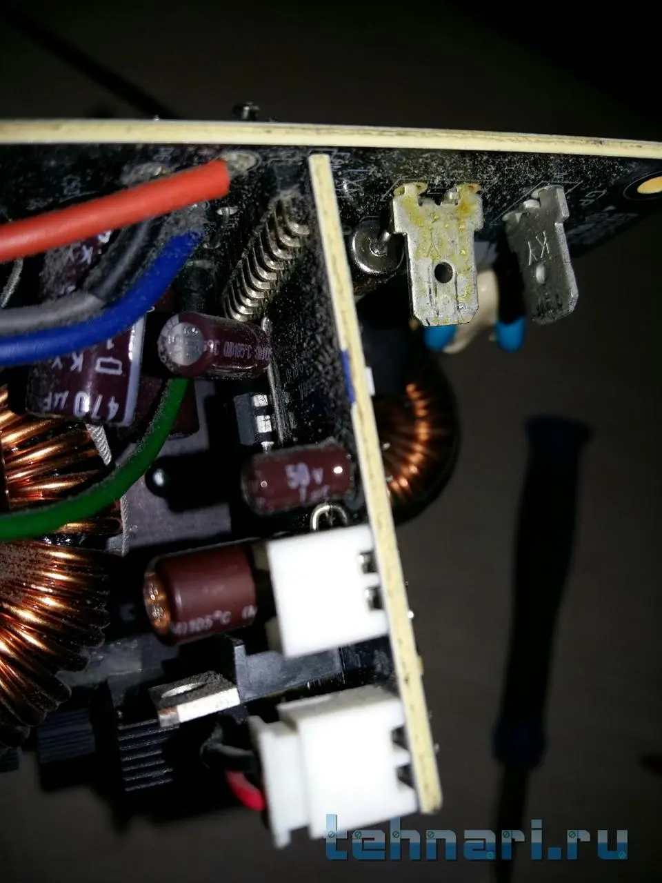

Не получается измерить конденсатор возле супервизера на 1 микрофарад. Это я что-то не так понимаю, или он сдох?
Выпаял, замерил, все норм. :fase:
Не кидайтесь тапками, да я измерял емкость конденсаторов прямо в плате. Выпаял и измерил емкость большего конденсатора на 400v 560 микрофарад. Показало 450 микрофарад. Это все еще нормально?

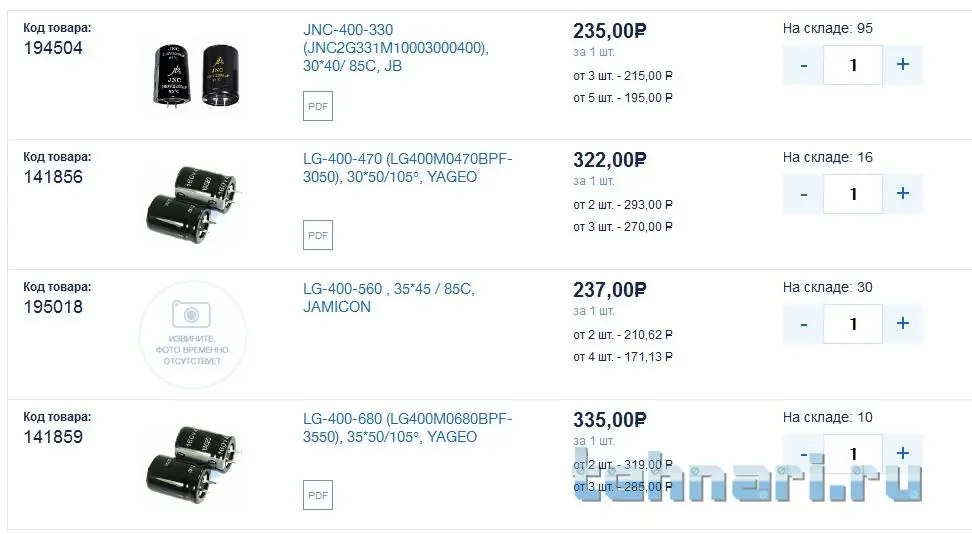

Есть на 680 мкФ в моем городе. Такой можно поставить?
Конечно можно, если по габаритам влазит.
Но меня обычно жаба душит )))
За 200 рублей взять старый ватт на 300 в почти любом сервисе. Цена одинаковая, зато сколько других деталек впридачу )))
Если уж в нем дело окажется, то хотелось бы что-то по качественнее. В наличии только Тайвань. 420 руб. Везде пишут, что брать большего номинала нельзя. Правда не совсем понятно, почему. Кто-то про токи пишет. Но БП современный, у него на это точно есть защита. В общем я в сомнении.
По габаритам ему может мешать только маленький кондер, который впритык. Но его можно выпаять и на проводки повешать.
Нету там токов.
Это входной кондёр, его пусковой ток ограничен позистором. На дальнейшее он не влияет. Промежуточные и выходные - уж следующий из номинального ряда ставить можно всегда. Нельзя отступать от номинала, без крайней необходимости, во всех что-либо задающих цепях. А по питанию - икры на бутерброде много не бывает.

Не помогло. ПК проработал несколько часов и выключился. Я его сразу включил и он снова выключился. Мне кажется, что после первого выключения, он начинает выключаться быстрее. Может от нагрева... Он открытый стоял под нагрузкой. Сразу потрогал элементы, все было холодное, кроме трансформатора. Он градусов 50-60 был.
Он новый 16000 стоит -_- Это большая потеря (
как определил, в пальце градусник встроен?купил что то? кондёры?
блин ну пишут же холодные пайки смотри..
Угу. Сравнил с видеокартой нагретой до 60.
Поменял основной кондер, результата - 0.
Пропаял все силовые элементы, да и так посмотрел. Все норм.
В посте есть измерения супервизера.
Может выпаять ВСЕ конденсаторы и проверить? Ну просто я не понимаю, как может стабильно работать и вдруг начать выключаться, если это связанно не с конденсаторами? Ведь только они могут изменить параметры со временем. Хотя мне ESR нечем измерить, или только емкости хватит?
