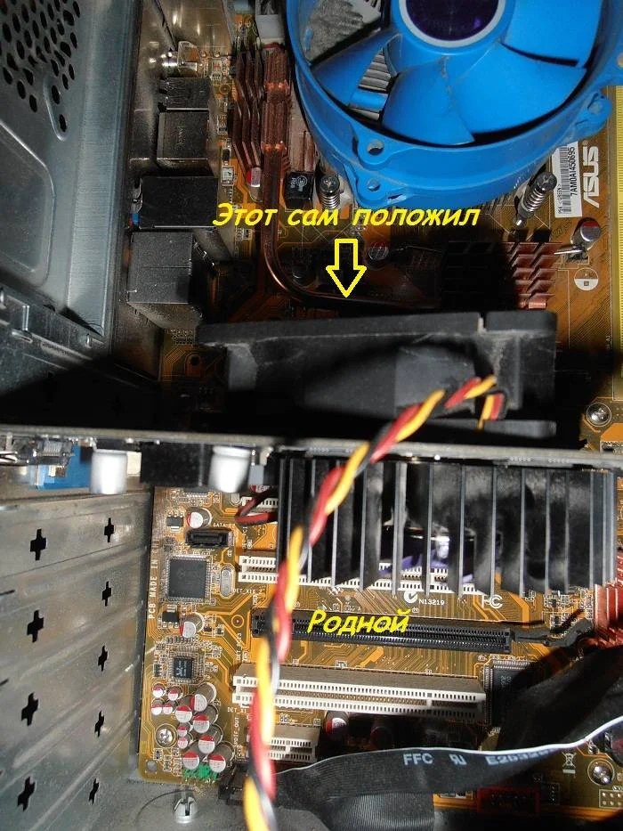

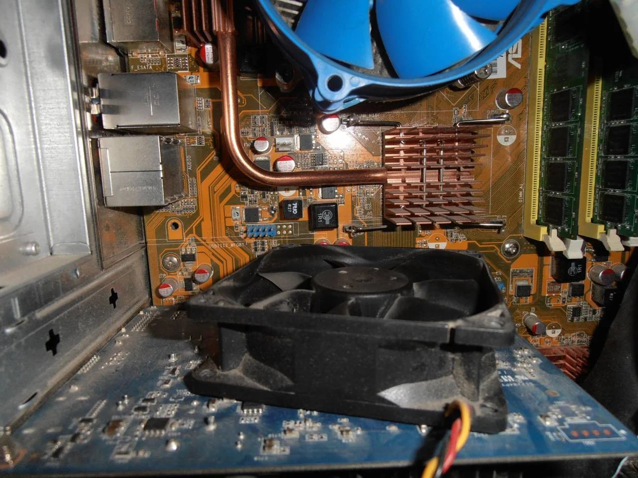

А что вам мешает нормально почистить систему воздушного охлаждения центрального процессора и видеокарты и заменить там термопасту на свежую? Судя по фото, грязи там вполне достаточно. Нет смысла класть кулер на видеокарту, вы лучше его установите так, чтобы поток воздуха был направлен на тыловую часть платы видюхи. Или же вообще, поставьте на вытяжку, для улучшения воздухообмена.
Также не мешает глянуть состояние термопасты на мостах, если чипсет перегревается - компьютер вполне может уйти в циклический ребут.
