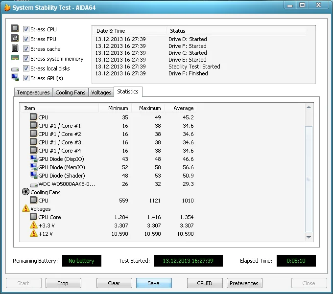

а почему материнскую плату меняли? какая в ней неисправность обнаружилась? если дело в бп, он вам и новую мать похоронит...
вздулись несколько кондеев под видеокартой. а ее перепоять незя было.
поставлен другой блок питания 500W(блок новый)
разницы в работе не выявленно
    38.6 KB · Просмотры: 199
опять семёрка виснет что-ли? напряжение проверяйте вольтмером, а не аидой. дутые кондеры под видео слотом могли сделать так, что ваша видеокарта подофигевает теперича.
аида действительно врала. напруга в норме.
с видюхой все впорядке, да и со всем железом тоже.
и я ничего не могу понять.
комп работает тока в безопасном режиме.:(
