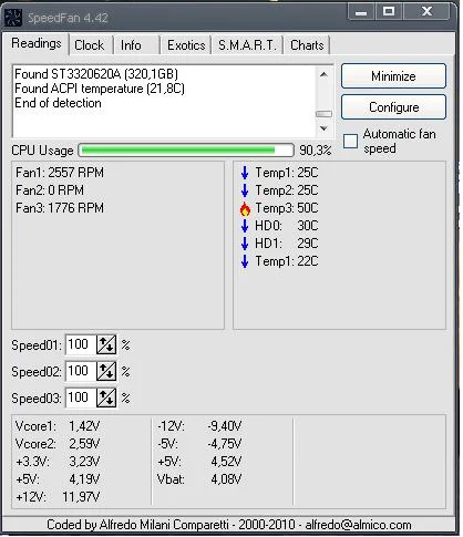

скачайте SpeedFan (Тестеры) и сделайте замер (скрин сюда выложите)

Выкладываю скрин SPEEDFAN. температура процессора в BIOS 43 С. Крепление радиатора хорошее, без люфтов и зазоров. Термопасту после демонтажа процессора использовал новую.,наносил тонким слоем., старую удалял. Я не думаю что причина в высокой температуре. Такое впечатление что где то плохой контакт... может дело в самом сокете??? А вы как думаете?

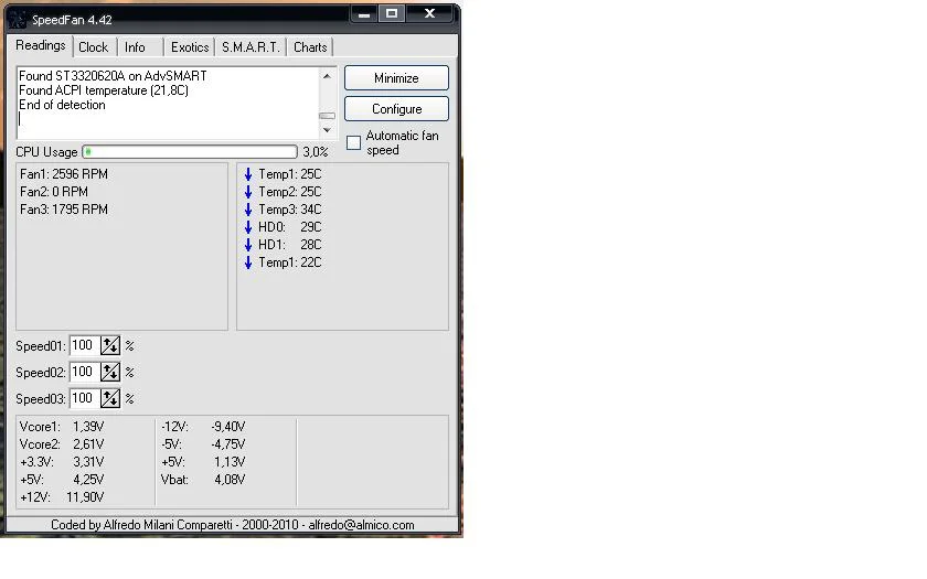

Обнаружилась небольшая проблема с температурой (см. скринсейв) - 52С при почти 100% загрузки проца... А уменя в биосе на 60С стояла CPU Warning Tamperature.. Ладно, эту характеристику я изменил на 70С, одновременно понизил CPU Host Friquency(Mhc) co 133 до минимума: 100.
В результате температура не превышала 43С при почти 100% загрузке CPU в течении нескольких часов работы компьютера. В этот вечер комп не вырубился ни разу, хоть и пахал на все 100%.

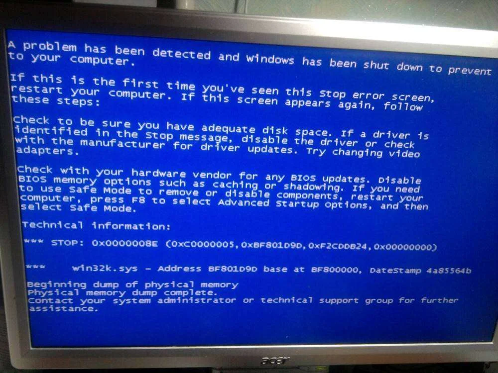

На следующий день картина такова: система загрузилась и проработала минут 5, после чего появился синий экран с текстом(см. второй скринсейв)... При попытке перезагрузить комп : через RESET - ничего не произошло: системный динамик не издаёт характерный писк, экран черный, без изображения. Комп я отключил и попытался включить через 5 часов, - эффект тот же. Я думаю, если дело в перегреве, то через 5 часов простоя, процессор бы остыл и компьтер бы загрузился?? Так? Нормально загрузить комп после зависания и 5-ти часового простоя в откл. состоянии так и не удалось. Пришлось опять несколько раз поднимать и опускать планки крепления куллера к процессору, после чего комп загрузился ! Далее как написано выше: пять минут работысистемы и опять синий экран, + невозможность нормально перезагрузиться... Вот. Что Вы об этом думаете?

Исходя из перечисленного подозреваю , что проблема в материнке
Вот инфа по ошибке 8Е:
Это может случиться, если один из приведённых ниже вариантов применяется:
  1. Один или несколько RAM модулей установленных на вашем компьютере не исправны.
  2. Конфигурация RAM не совместима с Windows XP.
Решение:
1. Удалите некоторые модули RAM памяти и оставьте хотя бы столько, чтобы можно было запустить Windows XP.
Рекомендовано - 128, минимум - 64, максимум - 4Г.
2. Перезагрузите компьютер и запустите установку.
Если вы опять получаете этот же стоп, то переходите к пункту 3.
3. Попробуйте другой модуль или поставьте этот модуль в другой слот.
4. Перезагрузите компьютер и запустите установку снова.
Примечание: ошибки 0x00000050 и 0x0000008E в большинстве случаев указывают на неисправную RAM память.
Спасибо, проблему с синим экраном вроде, решил. путем переустановки по очереди планок оперативы. Пока все работает, не зависает...
