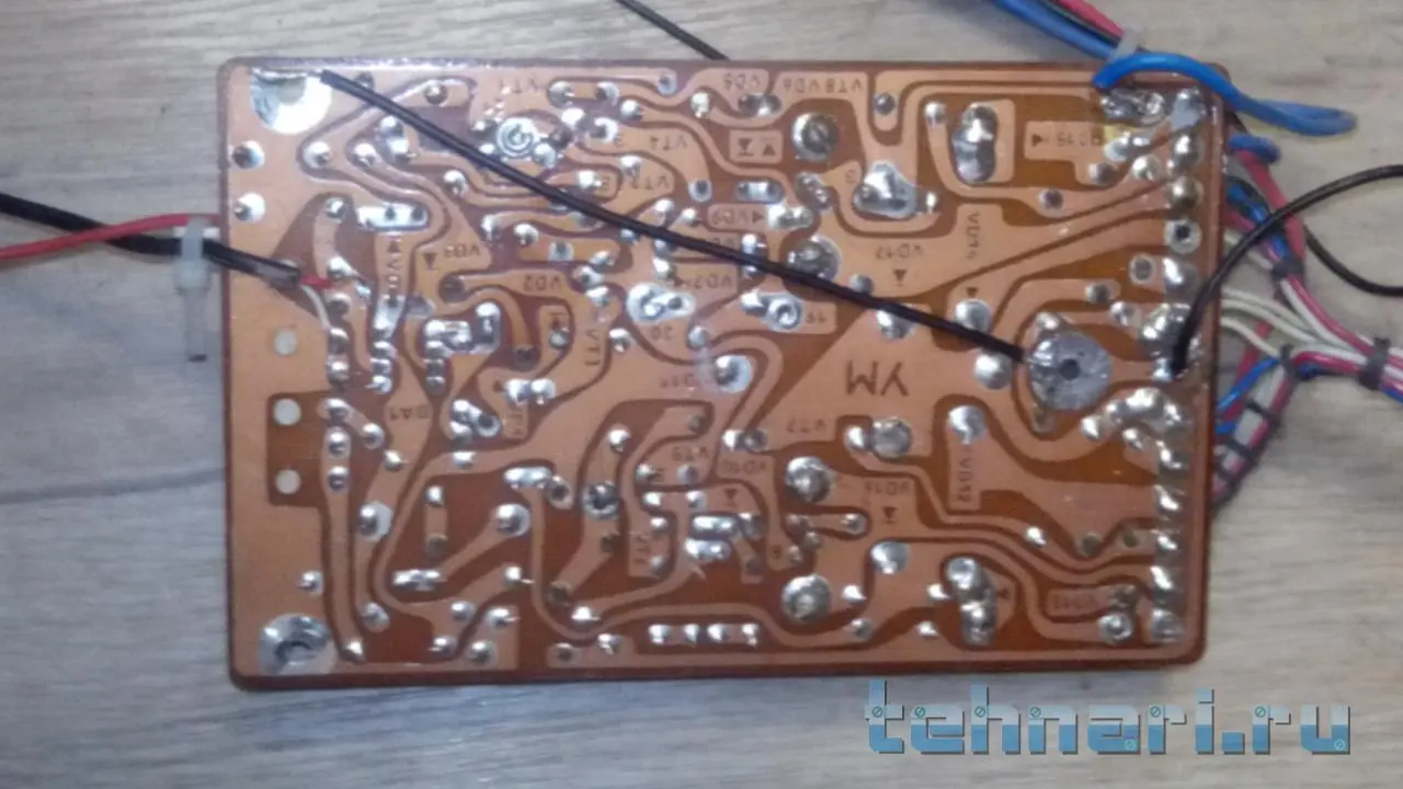

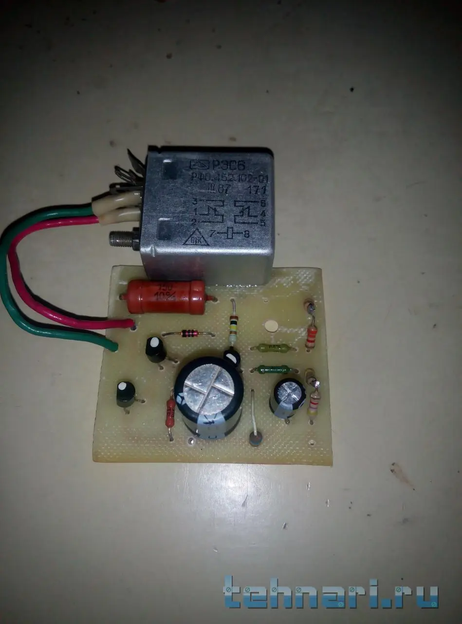

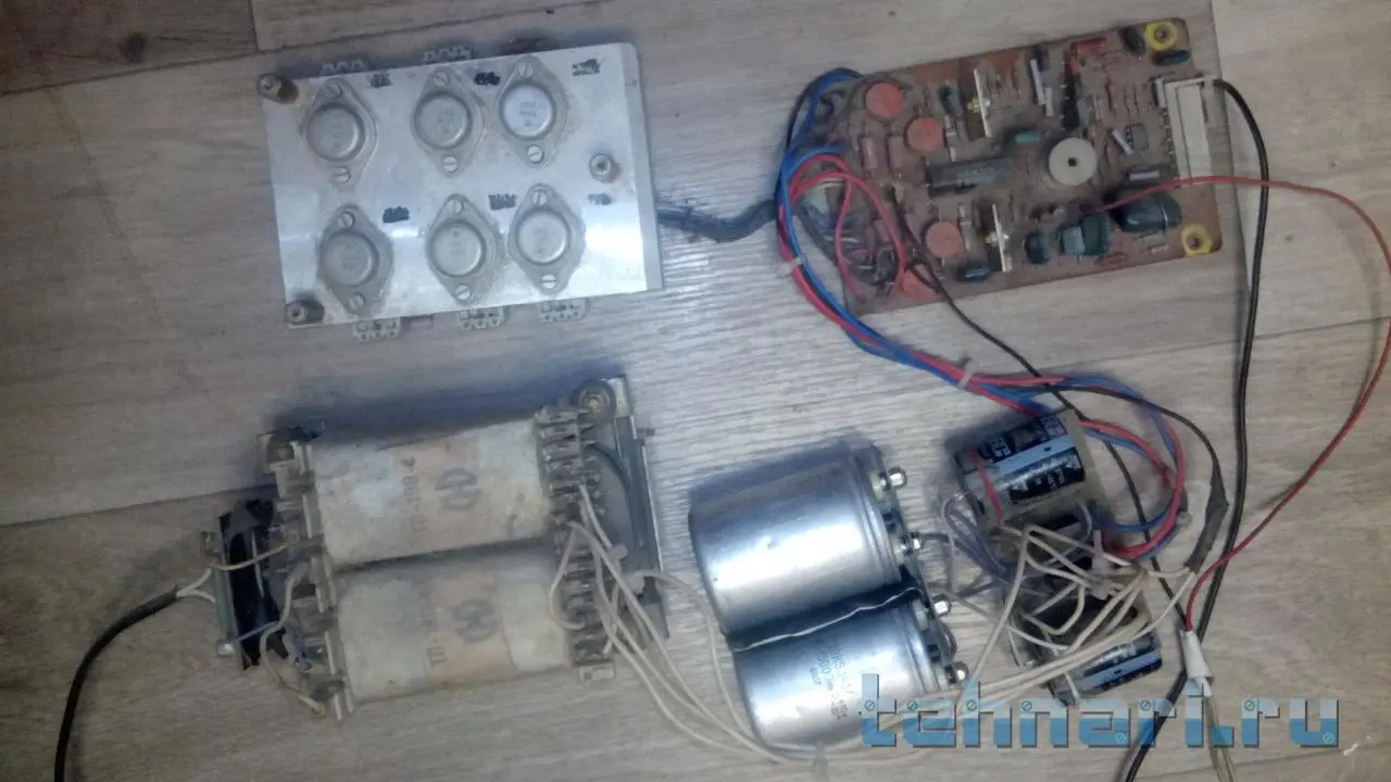

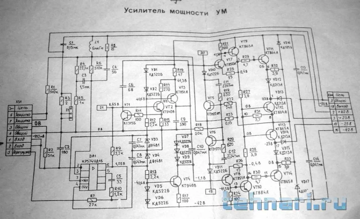

Собрав сам унч и бп к нему задумался, вот корпус у меня приличный по размеру, и в нем унч транс и бп умещается в 30% пространства, может есть еще полезные примочки для умзч, которые неплохо впишутся вдополнение к самому унч. Кроме эквалайзера есть какие-то предложения?
