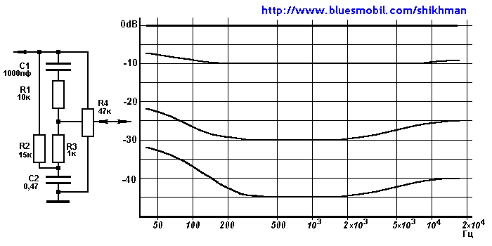

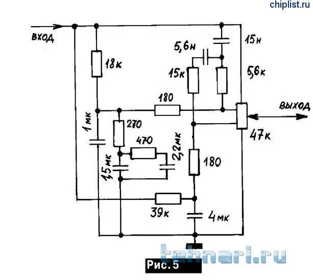

На тихой громкости НЧ-сигнал звучит тише остального диапазона. А ночью, убавив громкость , хочется НИЗОВ.
А кстати, можно же собрать тонокомпенсированный регулятор громкости? Есть предложения по схемам?
Конечно можно.
Да сколько угодно. Достаточно в любом поисковике набрать "тонкомпенсированный регулятор громкости". Эта тема стара как мир.
Всё зависит от возможностей вопрошающего.
Кроме того, схему можно взять из любого промышленного усилителя, имеющего в своём составе такой регулятор громкости.
Вот примеры.
