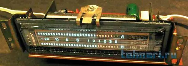

Какой экран для Маяковского индикатора?их полно продают в интернете и на рынках,цена копеечная

У меня их 4шт.есть но я с Украины, отдал бы вам один если уж вам он так по душе!можно купить маяк 240 и снять его прям с блоком питания,что бы не мучатся с его включением и паводками генерации
Его надо питать полностью от отдельного трансформатора,если питать от основного от которого питается сам усилитель то будут наводки генерации микросхемы пп3,лично на своей практике могу сказать что именно так!
А мб просто пару обмоток домотать? Или в таком случае тоже будут наводки?
Только отдельный трансформатор!
А сколько примерно по мощности трансформатор нужен? Прост валяются разного диаметра кольца феритовые, может намотаю под схему?
Вы импульсный хотите изготовить бп?не подойдёт,я пробовал тоже данный метод,индикатор бесится
Обычный трансформатор мощностью от 25ватт,можно взять любой китайский и намотать

Я же вам написал,купить маяк и все
Я от магнитофона Романтика (точно уже не помню модель) так и не смог на своем бп запустить индикатор. А вот на штатном работал он как часики.

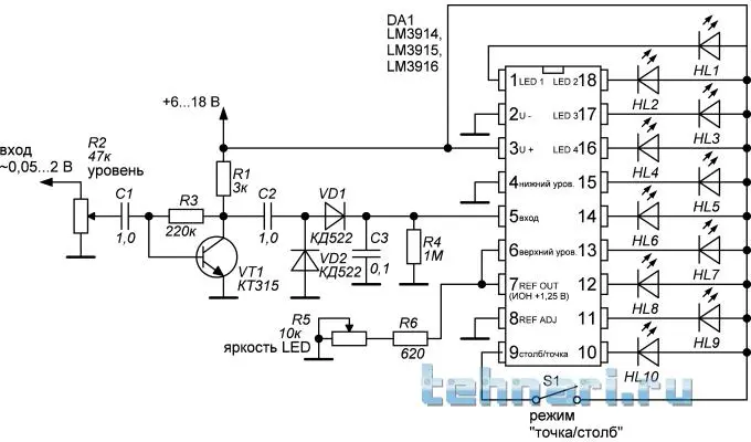

Вот разведенная плата под LM3915.Я ее не собирал ну думаю правильность проверить не составит труда.
Архив на клип индикатор.Я его собирал очень понравился как работает.Единственное надо номиналы резисторов подобрать из таблицы представленных на сайте разработчика.
Где то была и на транзисторах 315 на 5 светодиодов.
Если интересно на lm3915 то найду свою проверенную печать.На ней добавлена регулировка яркости линейки и калибровка.
Я соберал вот по этой
