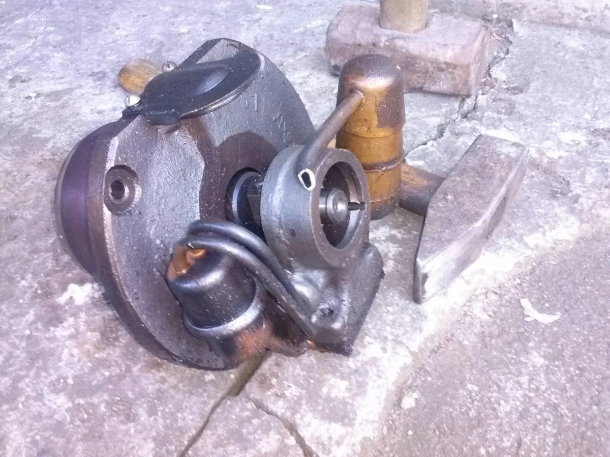

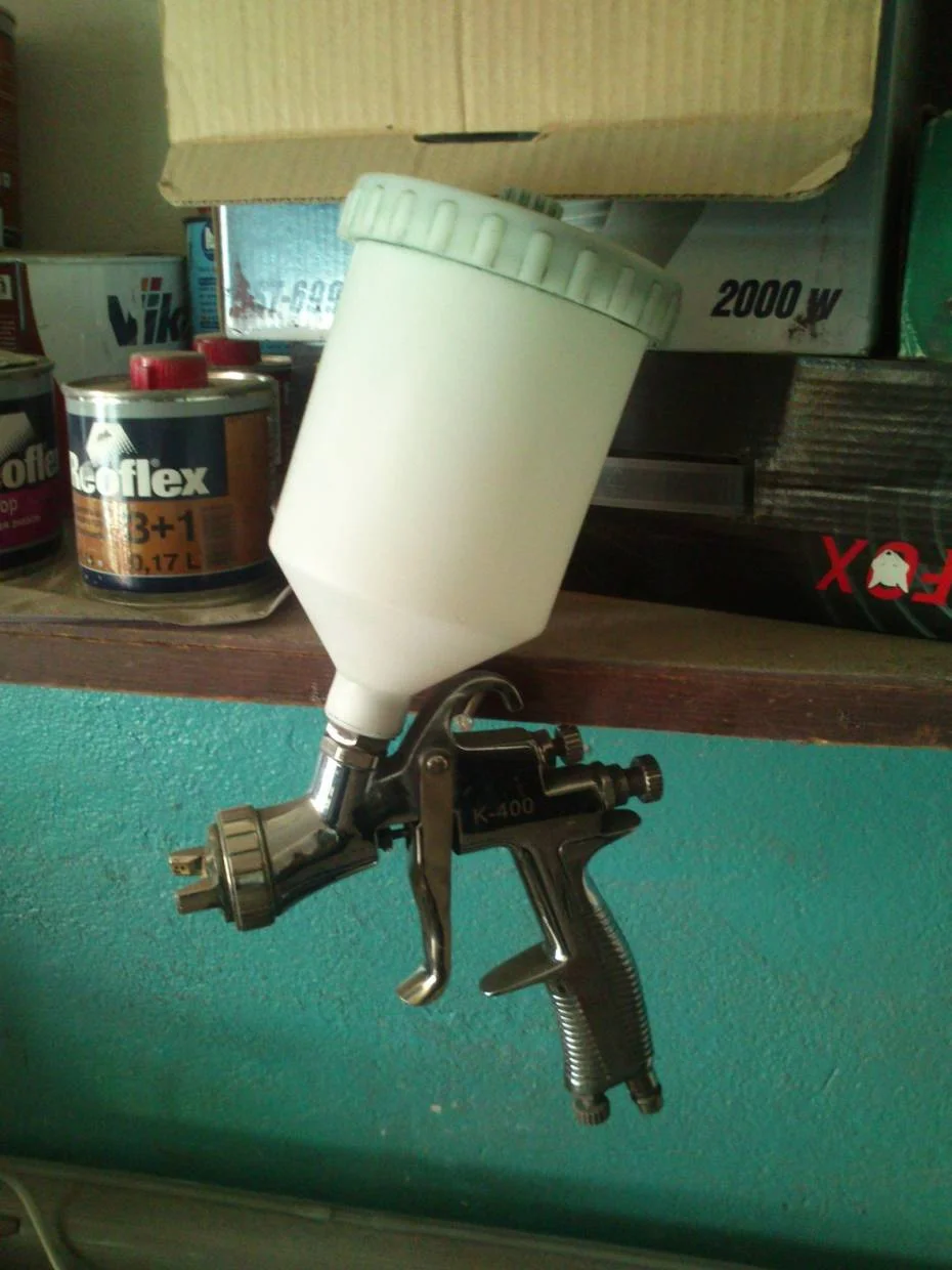

у вашего приятеля плюёт, значит он что то делает не так, я таким из спаренных двух компрессоров (делал сам будучи школьником, красил свой мотоциклет) пользовался ещё при советской власти и после, в общей сложности лет думаю 15 примерно, потом сделал из двс более производительный, потом когда компрессоры появились в магазинах я купил уже фабричныйВерно, идея фикс. У моего приятеля такое изделие из холодильника. Он туда бензин наливает, и моет снятые с машины детали. Мазуту отмывает нечего делать, а краску плюет кляксами какими то. С покраской не выйдет.

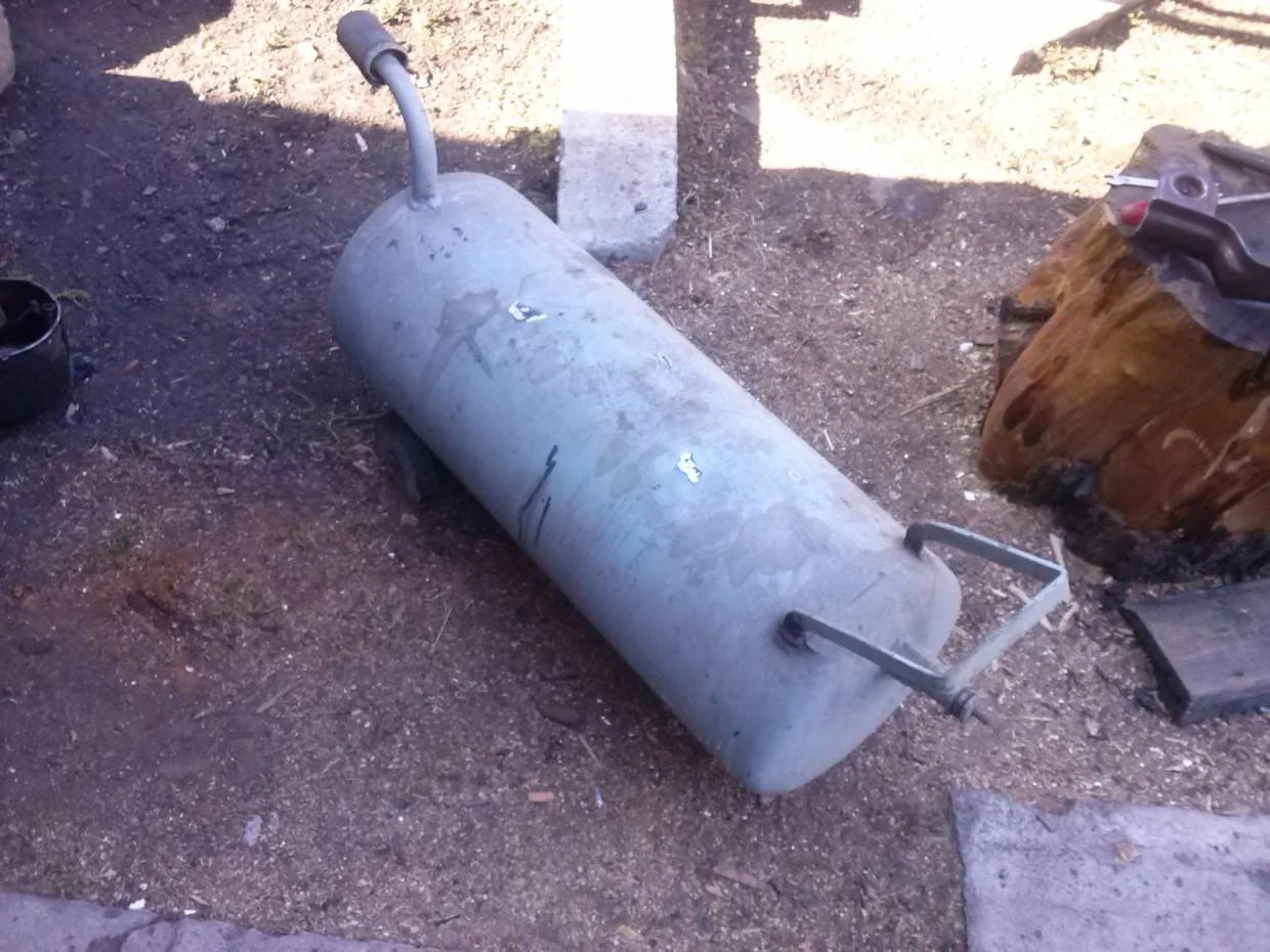

Идею подал кислородный баллон, а что если в большой объём закачать 10атм. и через редуктор, отрегулировав нужное давление, подать в расходный ресивер
На счет плевания- отдельная тема. И здесь очень много факторов. Это и воздух (сухой и без масла), это и пистолет, это и сами ЛКМ, это и покрасочная камера (с водяной завесой и хорошей вытяжкой), это и прямость рук и навык- без которых все покрасочное оборудование, каким бы оно не было- просто хлам.а краску плюет кляксами какими то

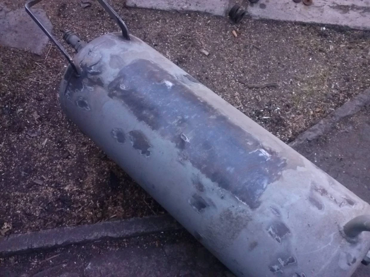

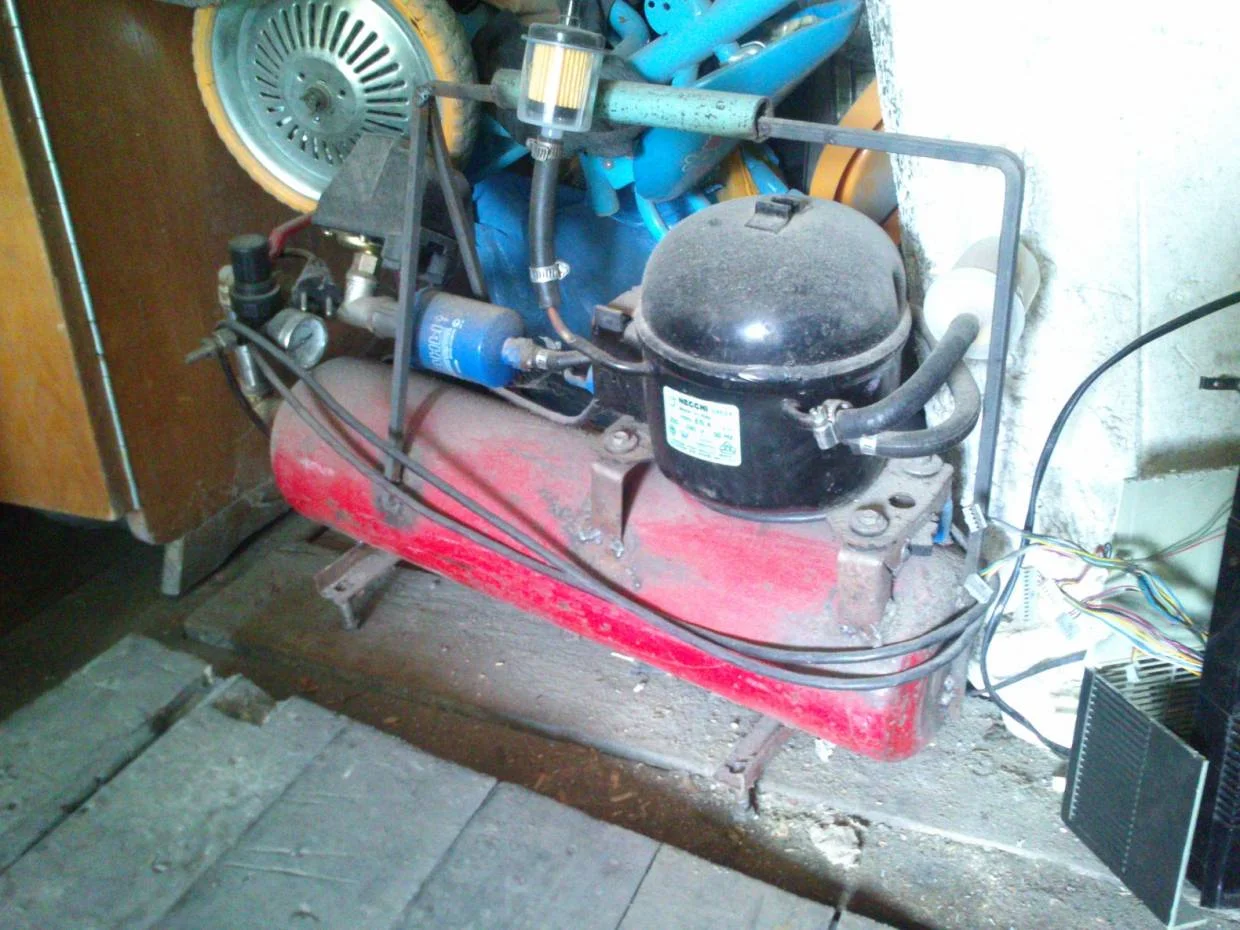

Не зная этого еще лет 30 назад и собрал и красил. Рессивер - большой баллон для пропана.С покраской не выйдет.

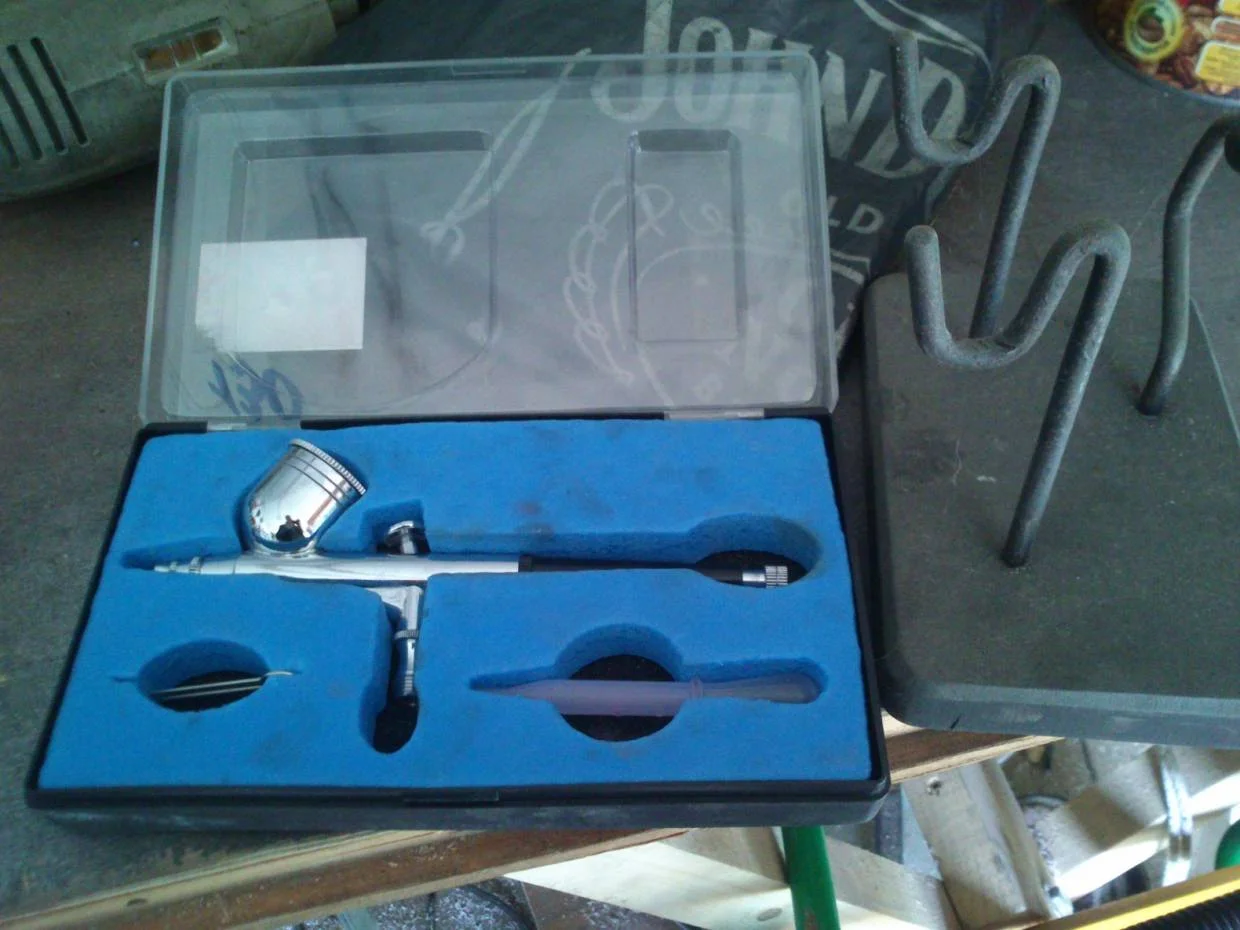

Накачивается да 8 атмосфер минут за 5 - никуда не годится. Пылится в гараже уже 2 года. Испытывался на аэрографе.
