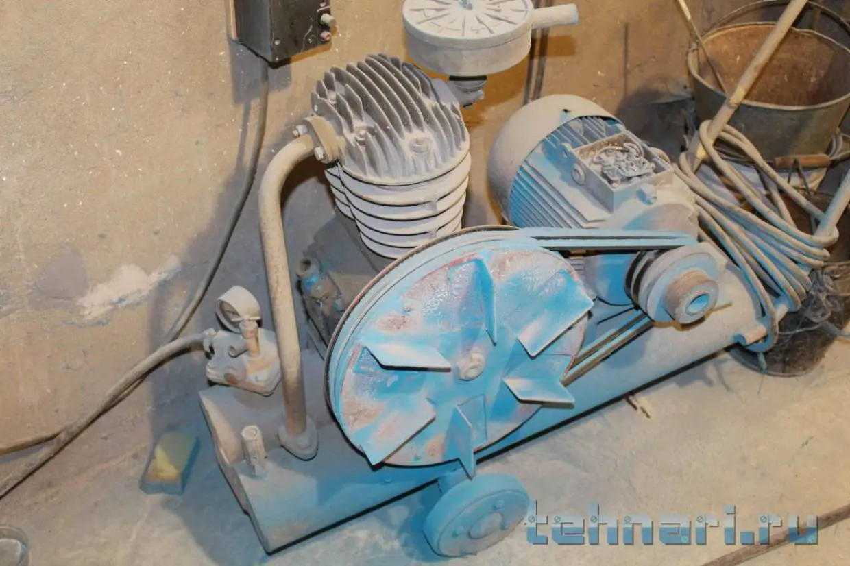

у вашего приятеля плюёт, значит он что то делает не так, я таким из спаренных двух компрессоров (делал сам будучи школьником, красил свой мотоциклет) пользовался ещё при советской власти и после, в общей сложности лет думаю 15 примерно, потом сделал из двс более производительный, потом когда компрессоры появились в магазинах я купил уже фабричный
красить можно, если взять ресивер большой, то и большие поверхности можно запросто поливать, у меня на таком компрессоре канистра 10л была ресивером
Идею подал кислородный баллон, а что если в большой объём закачать 10атм. и через редуктор, отрегулировав нужное давление, подать в расходный ресивер
Во во. только 10атм. много, достаточно и 8атм. У меня с компрессора, (фото ниже) идет на кислородный баллон (снизу врезан золотник). А к вентилю прикручен влагоотделитель, а с него уже на регулятор давления на краскопульте. в Итоге давление в баллоне варьируется от 4 до 8атм. с выхода регулятора давления на краскопульте всегда 2 на краске или 3 очка на лаке,

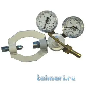

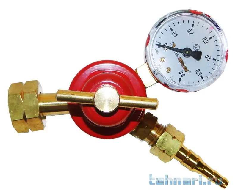

И теперь не могу найти редуктор с манометром. Много магазинов обошёл, везде ацетиленовые и пропановые, вот такие:
56536f49_f532_11de_94be_001517878655_e633e1bb_05ac_11df_94be_001517878655.webpreduktor_bpo-5-sv_propanovyy.webp
Как крепляется ацетиленовый я ваще хз, так что
думаю взять пропановый (справа) и, выкрутив крепление к газовому баллону, подобрать штуцер, одна сторона которого входила бы по резьбе в редуктор, а другая - в специально нарезанную резьбу в ресивере.
Ну а с редуктора по елочке пойдёт шланг на топливный фильтр дизеля, а с фильтра - на быстросъёмный маслостойкий шланг.
Вот только не факт, что удастся найти такой штуцер. И останусь я с разобранным редуктором на руках. А он тыщю стоит.

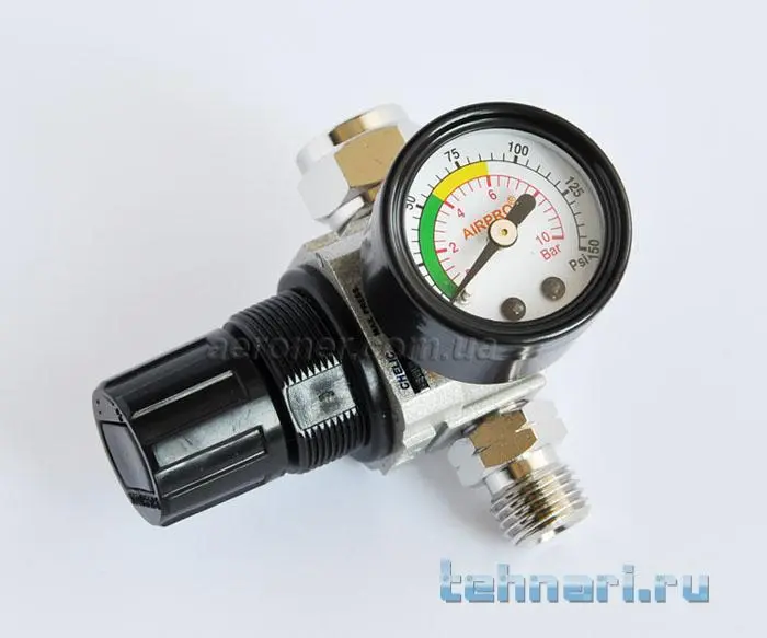

Читал, что используют для этих дел какой-то водопроводный редуктор с обратным клапаном (что хорошо). Как он выглядит?
Или где мне искать воздушный редуктор, типа такого:
Или как правильно подключить пропановый =))
Не знаю я, подскажите пожалуйста.
