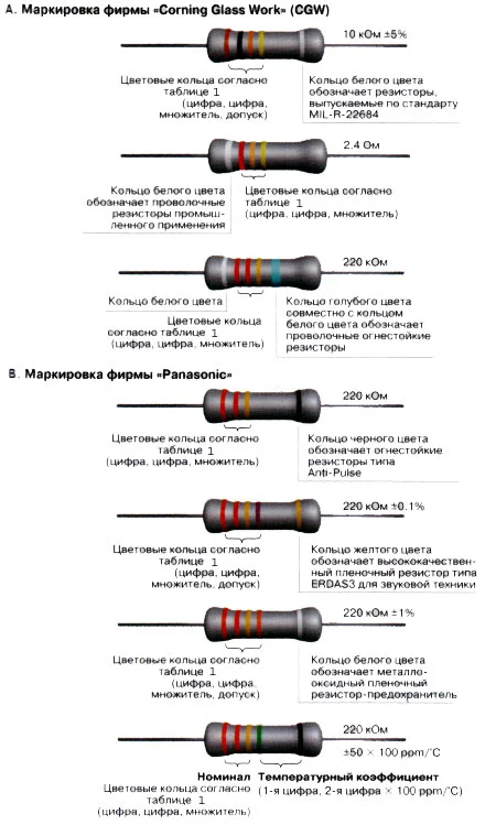

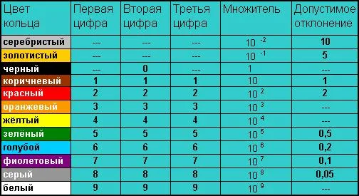

еще вопрос как найти резистор 6 к 8
В смысле маркировку?
Известно, что это 6,8 кОм. Неизвестно:
постоянный, переменный, подстроечный?
Фото-, термо- (с положительным или отрицательным ТКС), тензо- и т.д.?
плёночный, углеродистый, оксидный, проволочный или всё равно?
Какая, в конце концов, мощность?
Извините, что загрузил :)
Однако не плохо было бы указать, где этот резистор стоит. Также, как и конденсатор, про который Вы спрашивали выше...
