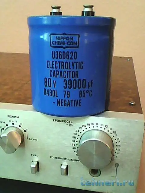

Конденсаторы NIPPON 80V 39000мкф
Здравствуйте скажите пойдут ли такие конденсаторы в БП усилителя ощности (УМЗЧ)? как они по качеству?
    24.2 KB · Просмотры: 139
Судя по фото, весьма качественные. :))
Вы бы купили одну штуку и измерили её ёмкость и ESR...
По долговечности у меня статистики нет, но электролиты долго не живут.
Их у меня 4 штуки, буду использовать в усилитель мощности по паре на каждый канал
При такой ёмкости (39000мк Х 4) надо делать мягкий старт
