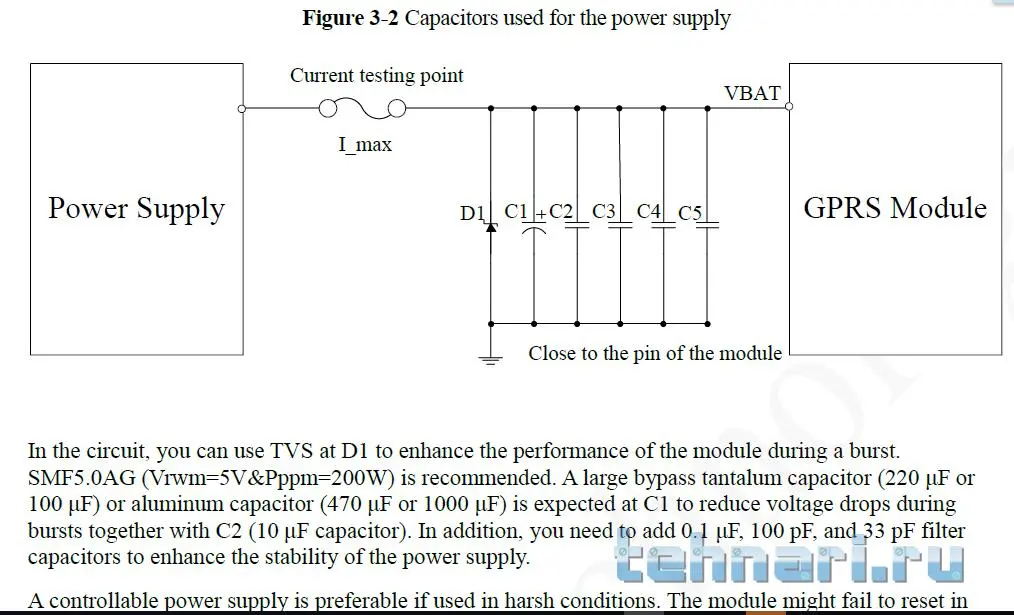

Подскажите тогда зачем тут пять конденсаторов и какого типа нужно ставить? Про первый там написано что танталовый или алюминиевый он нужен для выравнивания входящего тока. А вот остальные четыре нужны для фильтрации помех. Я так понимаю они все керамические? Если да, то почему их 4, а не один большой?

С2 10uF, C3 0.1uF, C4 100pF, C5 33pF
Эти конденсаторы ставятся около ножек питания микросхем, на которых построено устройство, этим самым защищая от внешних помех как саму микросхему, так и устройство от помех, которые может внести сама эта микросхема.
Спаисбо, но это я знаю. Вопрос в том какого типа должны быть четыре последних конденсатора (С2 10uF, C3 0.1uF, C4 100pF, C5 33pF) для того что бы нормально фильтровать помехи? Тут написано да и вообще читал что конденсаторы одинаковой емкости, но разного типа по разному фильтруют помехи. А тут тип не указан. Я буду ставить SMD 0603, там не важно какого типа? Они все одинаковые?
И второй вопрос возник после того как я прочитал этот топик. Я и раньше не понимал почему нельзя использовать один большой конденсатор вместо нескольких маленьких. А тут в топике вы как раз про это говорили, что можно, если они нужного типа. Так вот я думаю что тут последние четыре конденсатора как раз и идут одного типа. так почему бы вместо четырех не оставить один С2 10uF?
