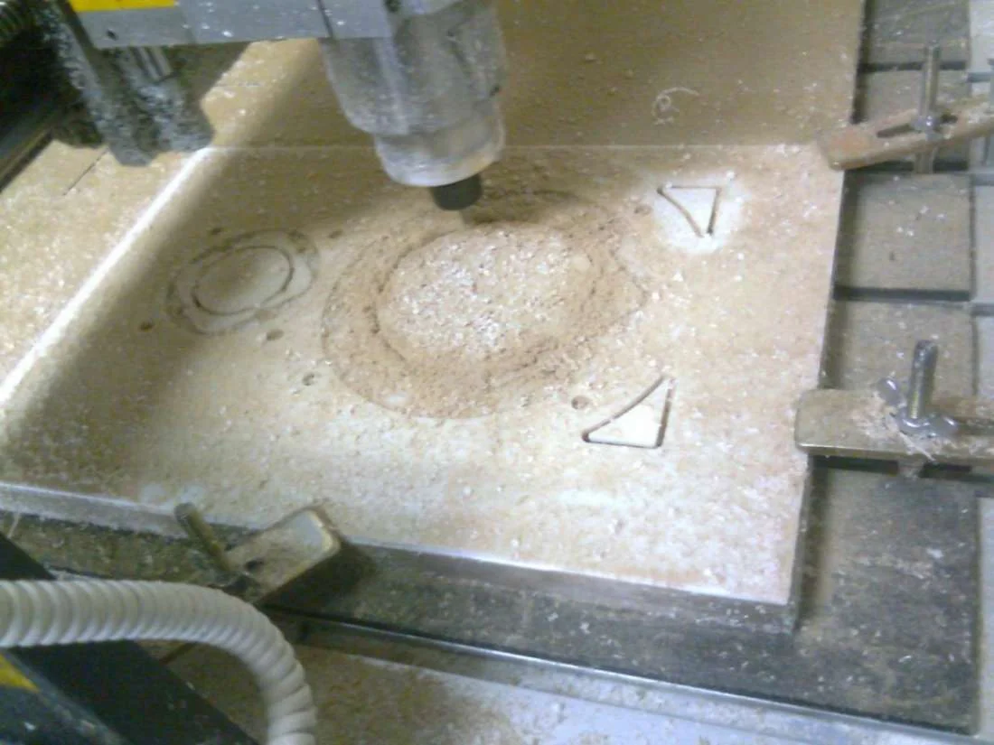

После мароки с покраской решил поэксперементировать с акриловой облицовкой. Тем более ко мне в кабинет подселили фрезер с ЧПУ...

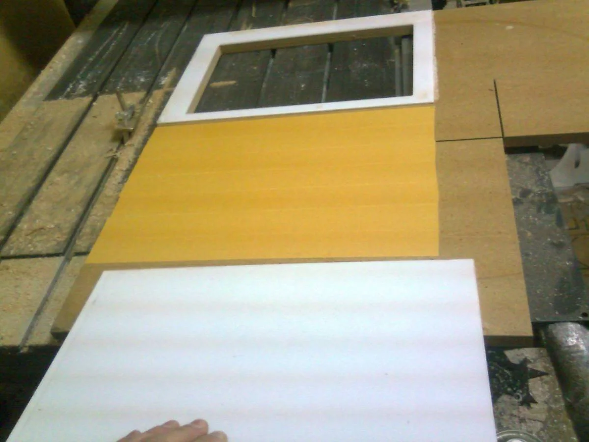

Морды в этот раз решил делать из МДФ (толще и легче обрабатывается) предварительно обклеив акрилом.
Фрезировка на станке оказалась несколько сложнее чем казалось... Пришлось долго работать над чертежами и считать файлы.
Фазики нарезал из остатков мдф в наслой.
Фанера была порезана таким же образом.

Ручной фрезой срезал углы под 45 (фреза правда мелковата была, пришлось поморочится).
Дальше склейка...
Пока клей сох, фрезернул накладки на динамики. И заглушки на клемные группы.

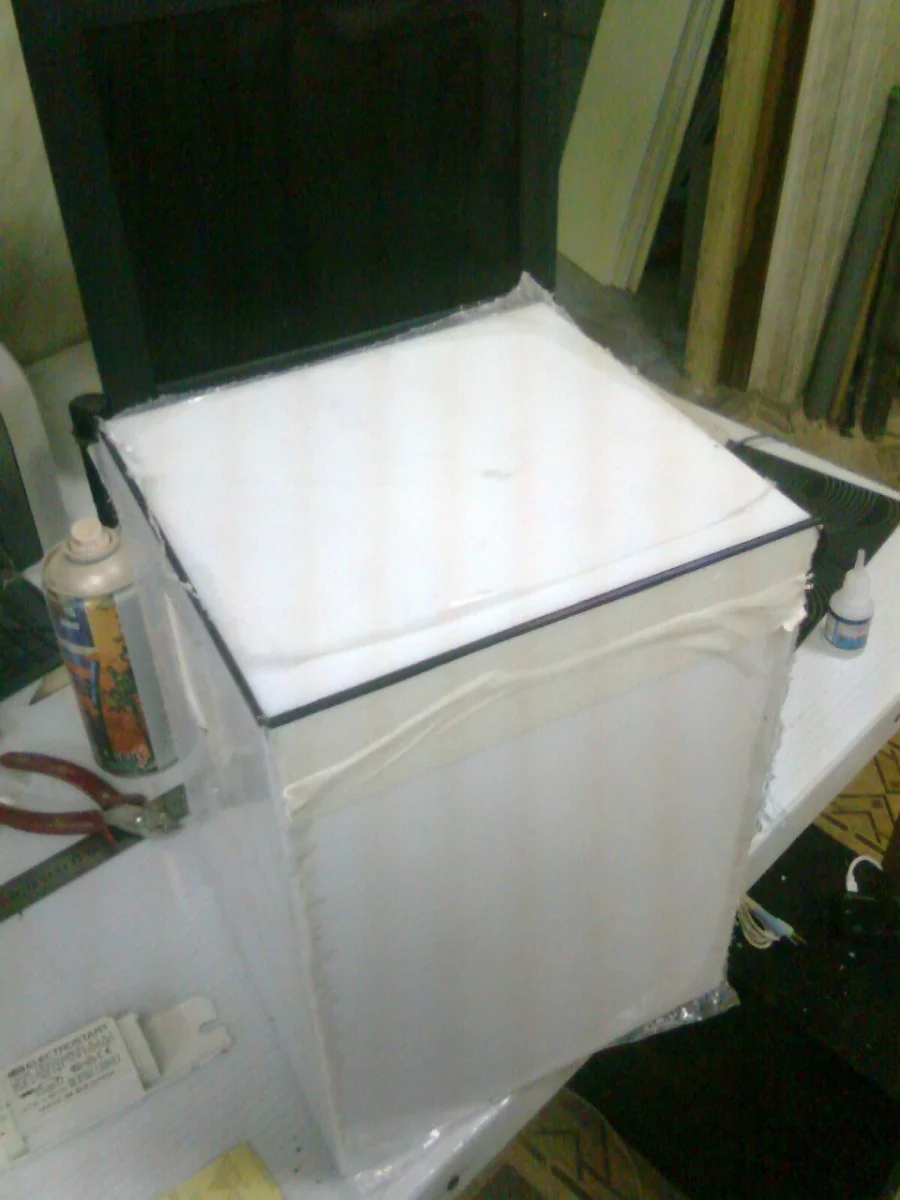

В процессе склейки обнаружился суровый косяк в виде щели (обманулся при срезке на 45)
Решил срезать все углы под 45 и приклеить полоски черного пластика, с последующим округлением и полировкой.
Пока все...
