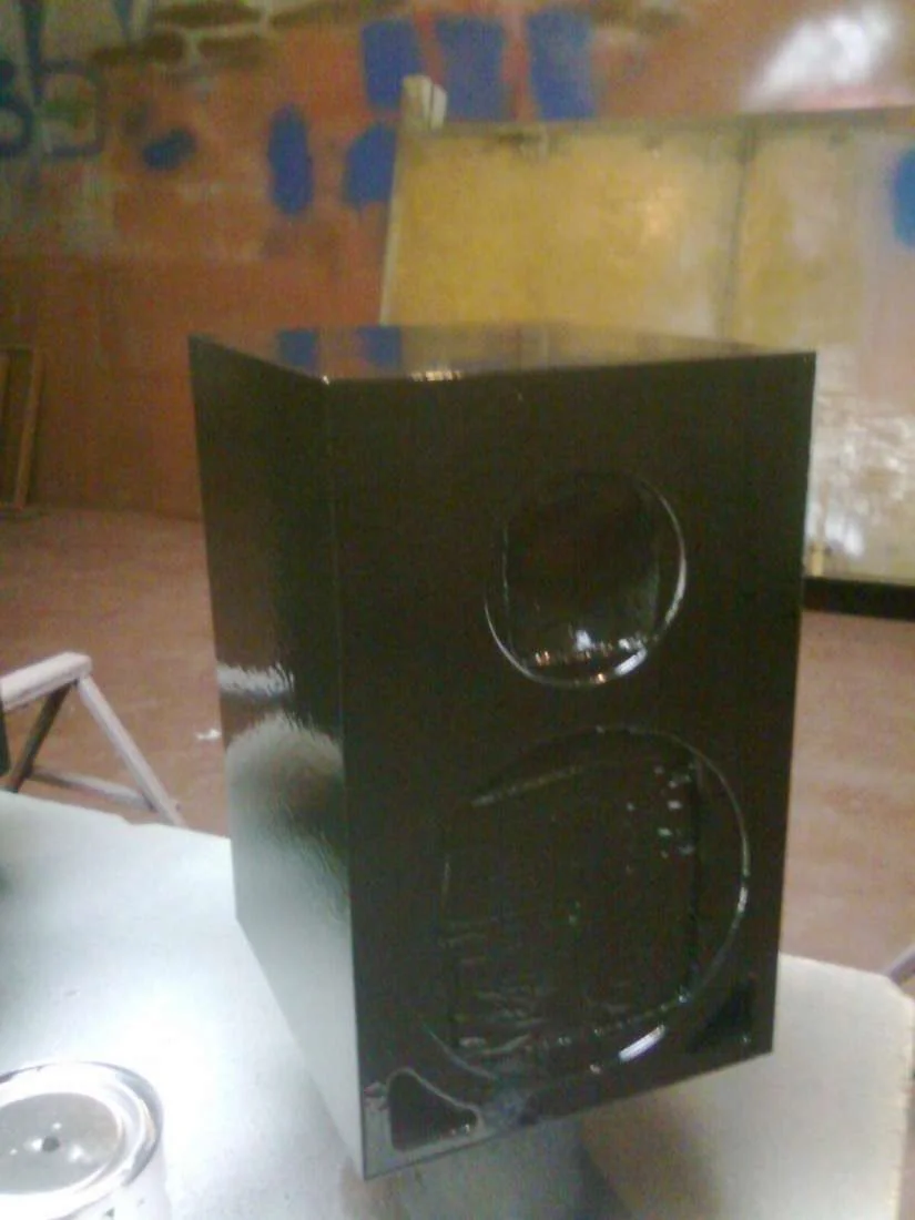

Значится далее...
Дождавшись высыхания грунта выравниваем поверхность "начисто".
Дело в том что грунтом в нашем случае пользуемся как шпатлевкой.
Для этого на "Сырую" шкурим с бруском поверхность. По порядку сначала наждачкой № 350 (сшибаем только самую верхнюю кромку) №500 ( основная работа) 800-1000 (финишная доводка дефектов без бруска)
В качестве бруска я использовал жесткий кусок пластика.
Вода нужна для того чтоб наждачка не забивалась пылью. Стараемся недошкурится до дерева(воды боится).
Добившись нужного эффекта вытираем все начисто и сушим.
Перед покраской проходимся по поверхности тряпкой НЕМНОГО пропитанной растворителем (646).
Далее готовим краску.
Краску желательно брать двухкомпонентную акриловую, но так как бюджет иссяк пришлось взять просто автоэмаль Мегамикс синтал и отвердитель к ней (изур).
Красим...
Для тех кто неимеет под рукой покрасочного оборудования могу сказать что сейчас все краски имеются в баллонах. Главное брать все одной фирмы. Рекомендую (Sadolin. Mobihel. Solid.)
Для тех кто задумает красить в металлик сообщаю: К грунту и краске добовляется еще и лак.
В общем то в толковом магазине можно и переспросить о совместимости компонентов.

косяки на последнем фото видно, просела шпатлёвка в саморезах...придётся ещё выглаживать шпатлёвкой и опять красить
я бы ещё ошкурил 100ткой и ещё облил жиденькой краской пистиком...а то брызги видно буграми
ой какой кошмар, таким толстенным слоем налито(на последней фотке это видно, впрочем полировка может спасти), на отражении видно как краска вся волнами пошла.
я крашу не меньше 5 слоёв, очень тонких, каждый сушу обычным феном(в ванной, там меньше пыльных частиц кружится в воздухе), для ускорения процесса + этот способ уменьшает вероятность того что на свежий слой сядет какая нибудь бяка...
Спокойствие, только спокойствие...
Слой умышленно нанесен едренный.
А саморезов там и нету ниодного :tehnari_ru_098:
Это блик какойто...
матовать, выравнивать и еще слой-два ложить тонких и затем полировать, и будет нормально!
ждём конечный результат
прально говорят - дураку пол работы не показывают
ну ежли специально... умолкаю

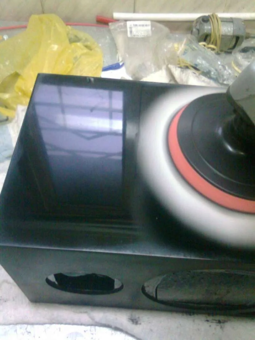

Продолжим пожалуй...
Первым делом "срезаем" шагрень наждачкой №500 до ровной матовой поверхности. Тем самым мы получаем толстый ровный слой краски который полностью скрыл все дефекты грунта.
Несем обратно в покрасочную и ложим тонкий слой жидкой краски. dron(51) правильно понял маневр.
После высыхания начинается реальное ипытание.
Срезаем шагрень наждачкой на бруске с водой: № 1000 (верхняя кромка), 1500 (основное выравнивание), 2000-2500 (окончательная доводка).
Должна получится идеально ровная матовая поверхность.
Конечно с влагозащищенной вибромашинкой этот процесс был бы проще...
Полировка.
Полироль взял недорогую одношаговую.
При правильно подготовленной поверхности и высохшей краске, процесс полировки не представляет собой ничего сложного. Однако когда за место полировальной машинки болгарка с регулировкой оборотов, мероприятие приобретает проблемный характер. Самые малые обороты болгарки в два-три раза выше полировальных, по этому полироль при любых удобных случаях наровит пригореть к поверхности. И еще нужно следить за углами, невкоем случае вращение диска не должно быть направлено на угол, в случае "закусывания" полировальный диск с легкостью срежет слой ЛКП до самого грунта.
После полировки моем наши колонки сильно сырой хб тканью. Она вымоет остатки полироли и проявит все дефекты полировки.
Ну а теперь после всего пережитого ставим бошки, клеммы, ножки и декоративные накладки (в последний момент передумал красить, белые оч. ничего смотрятся).
