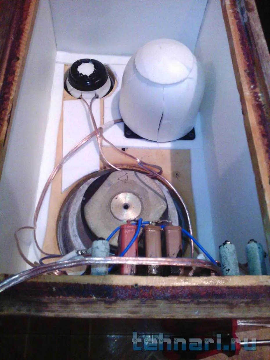

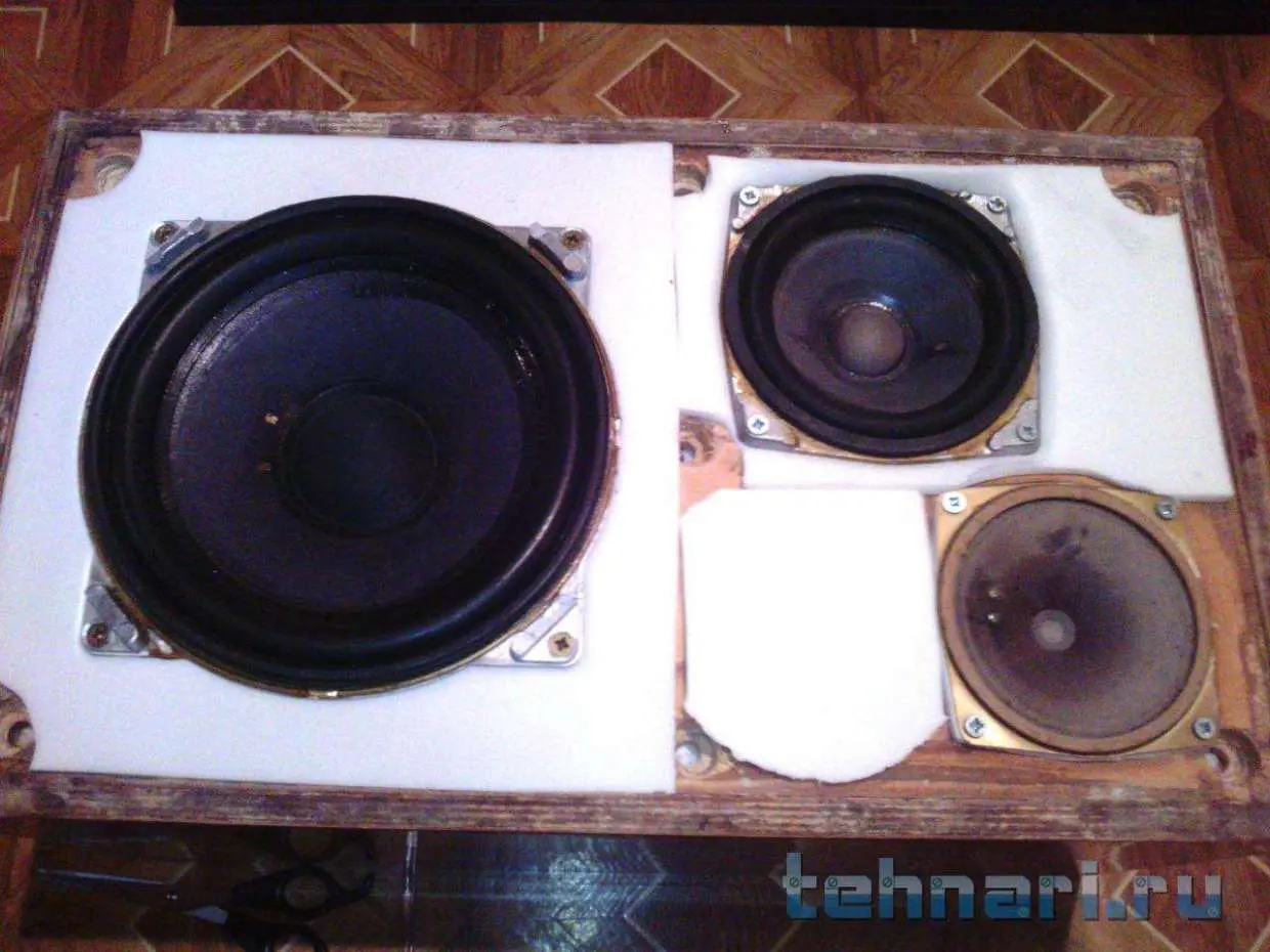

И вот еще одно фото
    36.9 KB · Просмотры: 50
вот что получилось, если есть замечания, пишите
Молодец! Опилки пособирал? Перемешивай их с клеем ПВА и забивай щели между дыркой и динамиком, надежней будет чем пластилин.
Да там, похоже, на силикон посадил уже.
Эх, где же вы раньше то были:wo:? я уже клеем моментом щели замазал

Нормальная конструкция! Я так понял это "закрытая" конструкция (глухой ящик)... Или же задняя стенка просто снята для фотосессии?
Ирфинджус...
Сам наглядеться на нее все не как не могу, задняя стенка да, снята была, вот только с фазиком я пока еще не определился, куда его пихать, где то мне писали что с данным динамиком он вообще не нужен

И вот только я допустил не большой косяк, дело в том что с другой стороны ДСП была дырка, в которой было крепление но клей и не большой обломочек ДСП все исправили, еще замажу опилками с клеем
Динамик средне частотный у вас, нафига ему фазик? Да и даже если его лепить на какую частоту его настраивать то, на 200Гц? Не нужен он вам! А резинки называются уплотнители для окон-дверей.
Спасибо, на счет фазика я тоже так подумал, да да я знаю что это СЧ динамик
Эта конструкция с НЧ звеном хоть и выглядит ужастно, но на 2 головы выше прыгнет, чем твоя в маленьком корпусе и с СЧ головкой... А ты обратил внимание на фильтр который там стоит... И стоит замечу не спроста! работает на динамики, а не на светлячки!
Купит потом НЧ дин. и такую же сделает, как раз уже СЧ и ВЧ есть)) и придёт сюда к Урфину с вопросом как фильтры делать)
