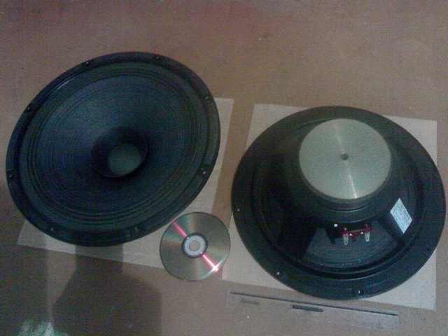

Нет. Не путайте ШП и коаксиальную акустику.
Номиналка у них 100 ват
Сомневаюсь.
Настояшие ШП динамики с номиналкой в 100 ватт выглядят вот так.

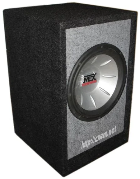

Теперь по автодинамикам, они по идее рассчитаны на небольшие объемы. Попробуйте сделать наподобие такого, учитывая размеры динамиков.
Сомневаюсь.
Да,да.Но они и на 100 тоже живут нормально.Маленький корпус не пойдет,так как это просто экономия места.Чем больше тем лучше звучит.А вот границу этого больше надо знать:tehnari_ru_281:
