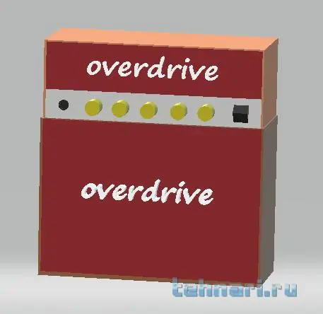

Здравствуйте. Решил сделать гитарный усилитель, ламповый. Из дерева. Имеются 30-ые сосновые доски. Хотел бы из них сделать. Вопрос простой - как сделать так, чтоб надолго хватило, чтоб не повело от влаги. Играть буду на даче. Вот примерно то, что получить хочется:

имхо, лучше из фанеры с фанеровкой шпоном)
Давно уже использую следующую технологию, которая не подводила меня ни разу. Доски собираются в так называемый мебельный щит, из которого, собственно, и изготавливается корпус. Далее корпус обжигается горелкой (нынче использую газовую, раньше использовали паяльную лампу), можно интенсивно, полностью превращая поверхность в сажу, а можно слегка выявляя структуру, кое-где делая более темные акценты, но в любом случае поверхность пройти нужно полностью. Всё зависит от вкуса и желания. Затем обычной одежной щеткой с полимерным ворсом интенсивно счищаем всю сажу. Если выжигать интенсивно, то сосна кроме оттенка "благородного" венге, обретает приятную фактуру. Да, работка грязная и дымная, но оно того стоит...
Далее все это дело хорошенько протирается тряпкой и покрывается маслом. Раньше пропитывали даже горячей отработкой, сейчас же в хозмагах огромный выбор недорогих специальных масел для древесины. Результат примерно одинаковый во всех случаях, древесина перестает быть гигроскопичной, не абсолютно, конечно же, но вполне достаточно для использования в быту. Есть вещи, сделанные очень давно, но выглядят как новые, и не ведет их, и не коробит... Последнее время отдаю предпочтение маслу с добавлением парафинов, позиционируется как масло для мебели, марку не помню, банка в гараже, но если принципиально, то найду по каталогу Леруа-Мерлен, ибо брал там... С этим маслом поверхность очень приятная, полуматовая. Из субъективных ощущений- изделия обработанные таким образом не бывают "холодными", как, например, покрытые эмалью, а остаются всегда "по-живому теплыми"... По-моему, в теме про колонку ( или про усилитель) я уже приводил фотку готовых "изделий"...
А, да!.... Еще одно из преимуществ этого способа - не нужно до умопомрачения "зашкуривать" обрабатываемую поверхность, ибо все ворсинки и неровности просто сгорают, что нужно учесть, ибо заготовки становятся тоньше примерно на миллиметр при обработке с двух сторон... :)
