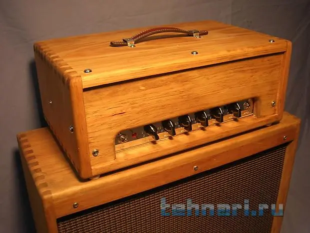

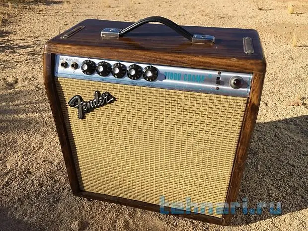

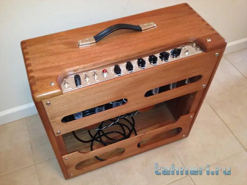

:) Маленькая иллюстрация...

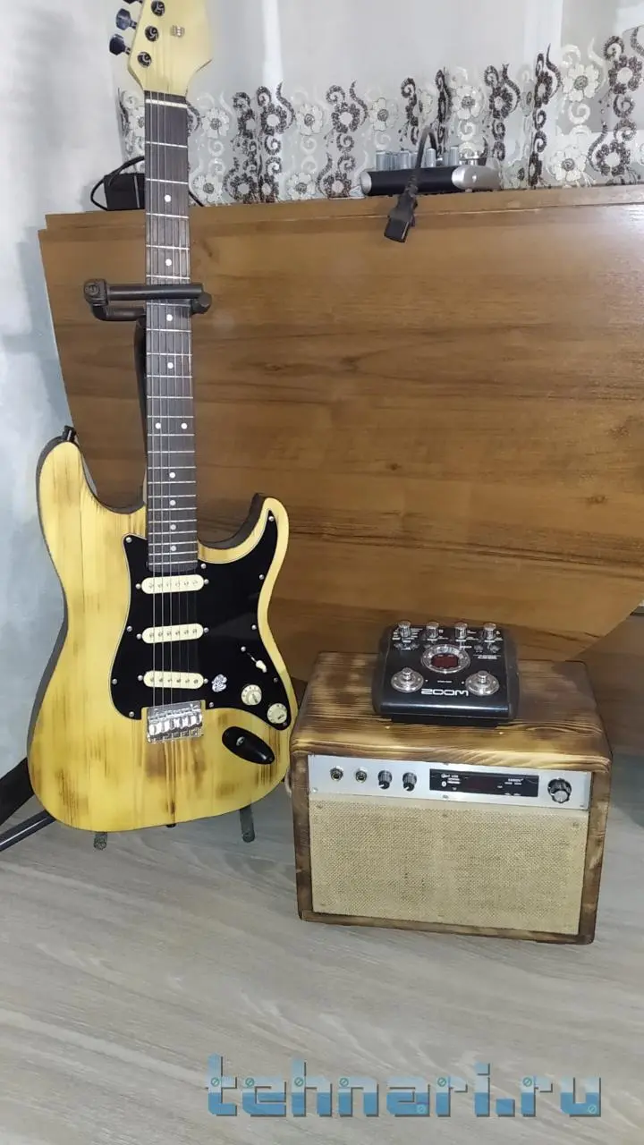

Да куда она денется! :) Лет десять назад делал себе комбоприблуду на дружеских попойках побарагозить из мебельного соснового щита. Обработал горелкой и маслом... До сих пор как новая!
Нашёл фотку... Вот такой уродец... Уже начинку пару раз переделывал, а корпус всё то же...Гитара, кстати, в комплект была сделана, что бы не жалко было по пьяни на дрова случайно пустить...

ну просто досок дофига, мдф неахота покупать, а фанера... Сами же говорили, тонкая... А дерево, в конце концов, красивое. Поработать с ним приятно.
Вот такой уродец
Да не такой уж уродец, че уж прям...
а че "теплой ламповости" нет? Или есть? вроде он цифровой... или ошибаюсь?
а почему не на оборот?

Не, можно сделать и так, дерева полно, строгать не лень. Клеить на пва?
Но из протой доски, я даже не представляю, она начнет сохнуть, её просто поведет и все
а мы ее просушим, прострогаем, проморим, покроем лаком и.. этого, наверное, должно хватить.
